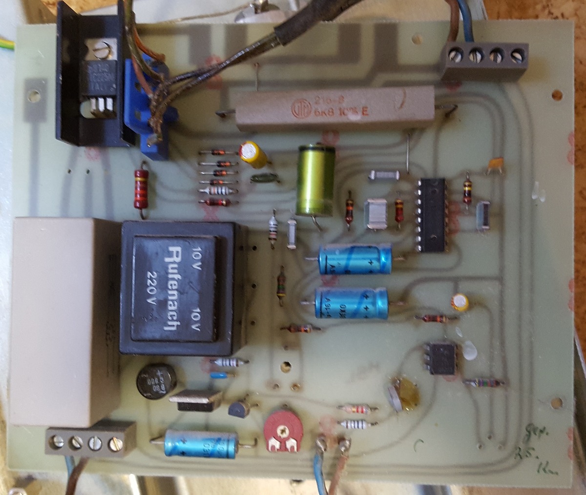

von Uwe (Gast)
Anbei ein Foto der platine
von hinz (Gast)
Das Ding ist doch etwas älter, nur 35 Jahre...
Ich werd mal die alten Kataloge rauskramen und nachsehen was damals noch
so angeboten wurde.

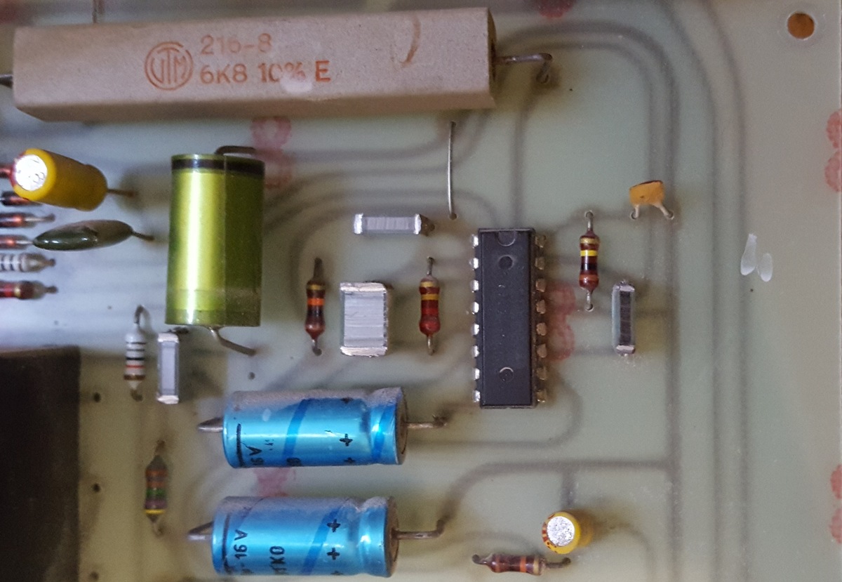

von oszi40 (Gast)
Schade, daß ich den IC-Typ nicht lesen kann. Vom Trafo her kommen 2x
10V, was den Verdacht aufkommen lässt, daß es ein üblicher OPV als
Komparator sein könnte?
von Carl D. (jcw2)
Über die Date-Codes auf den beiden TO220 Teilen könnte man das früheste
mögliche Baudatum eingrenzen.
von Greg (Gast)
Oben links das TO220 Gehäuse auf dem Kühlkörper liest sich nach TIC225M
also ein Triac.

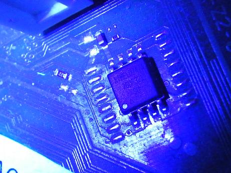

Mit der Bezeichnung ist noch was zu machen.
Ich habe mal einen Ausschnitt des Chip in einem Bildprogramm bearbeitet.
Da ist was da.
Versuche es mal mit starker Beleuchtung aus verschiedenen Richtungen.
Oder UV-Licht (Gelscheinprüfer).

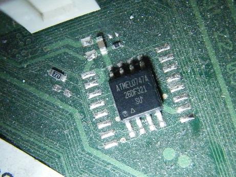

von oszi40 (Gast)
Mit dem richtigen Licht aus einer günstigen Richtung sieht man mehr.
Anbei ein nur Beispiel für weitere Makro-Fotos.
von nemesis... (Gast)
Kein Datum auf dem Layout?
Wenn die Beschriftung des IC nicht lesbar ist, dann mal aus
verschiedenen Winkeln zu beleuchten und einer Leuchtlupe
lesen versuchen.
Manchmal ist das optisch ein echte Herausforderung.
Die Pigmente des Aufdrucks sind längst verblasst, aber
vielleicht das Bindemittel nicht, dass dann transparent
ist und das Licht unter günstigen Umständen spiegelt.
von Sebastian S. (amateur)
Im Zweifelsfalle würde ich dem Fräulein mal unter den Rock schauen.
Bei manchen ICs ist die Unterseite recht informativ. Also auslöten.
Nebenbei ist es dann auch viel einfacher ein Schaltbild zu erstellen.

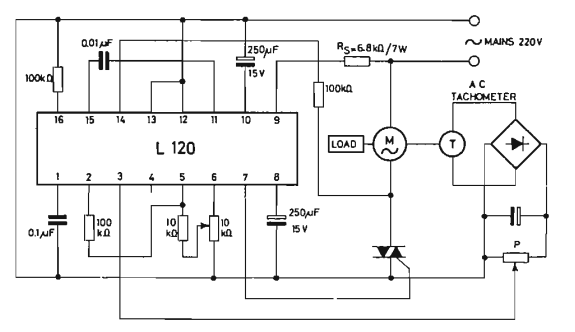

von hinz (Gast)
Hast Glück gehabt, ist wohl ein L120 von SGS/Ates.
von Uwe (Gast)
Cooool!!!
Das ist es! Ein L120.
Genial was ihr alles rausfindet.
Haha, jetzt mal sehen wo ich den noch herbekomme :-)
von hinz (Gast)
Strixner&Holzinger
Was bei Aliexpress rumgeistert dürften Fälschungen sein.
Hint: L120AB
