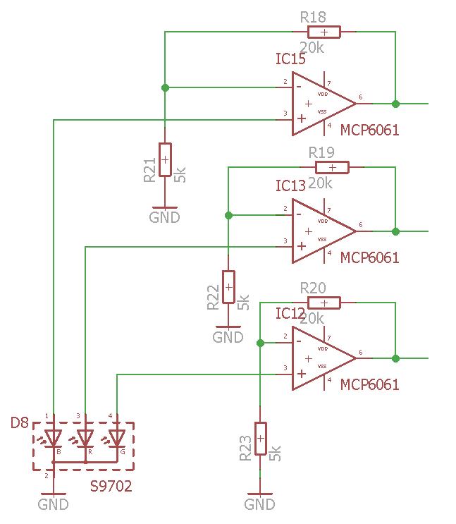

Guten Morgen ! :-)
Die übliche Transimpedanverstärkerschaltung für Photodioden läßt sich
bei RGB Dioden mit gemeinsamer Kathode wohl nicht 1:1 anwenden. Daher
habe ich auch die Eingänge des OP anders gewählt. Oder bin ich hier auf
dem Holzweg?
(siehe Schaltung)Freue mich über jeden Kommentar! :-)
#4610576
Holzweg. Das sind normale nichtinvertierende Verstärker und die
Photodioden arbeiten im Photoelementbetrieb als Spannungsquelle. Das
will man nicht wirklich. Wo liegt das Problem? Leg die gemeinsame
Kathode auf V+ und schalte normale TIA dahinter. Dann ist zwar deren
Ausgangsspannung negativ, aber was solls.

Dein OP wird ja mit 5V versorgt. Deshalb musst Du die + Eingänge auf ein
Level höher als GND hängen. Zum Beispiel VCC/2.
Bei "dunkel" hast Du dann 2.5V am Ausgang. Und je heller es wird, desto
weiter sinkt die Spannung von 2.5V Richtung 0V.
Deine Dioden sehen leider nur 2.5V als Sperrspannung. Das ist nicht
besonders viel. Dadurch ist die Kapazität relativ hoch und die
Bandbreite des ganzen Aufbaus ist etwas geringer.
Wenn Du Bandbreite brauchst: Die Dioden auf ein höheres Niveau klemmen.
12V oder mehr. Aber brauchst Du wahrscheinlich nicht. Sonst wäre es ein
anderer Verstärker.
#4611484
Wo steht das?
Ich sehe in den Schaltbildern überall + und - Versorgungen.
> 12V oder mehr.
Dafür sind die zu verwendenden RGB-LEDs aber nicht spezifiziert.

Gast #4611497
>Wo steht das?
Ist ein Rail2Rail OPV mit max 6V Versorgungsspannung.
#4611503
Andreas S. schrieb:
> Wieso LED? Bei dem S9702 handelt es sich um einen Farbsensor
Lesen bildet:
and.y. schrieb:
>>Wo steht das?
Na und?
Wenn du genauer hingeschaut hättest, hättest du gesehen, dass er die
RGB-LEDs in Sperrrichtung an +5V anschliesst, aber nicht den Opamp.

Und wo steht dort etwas von LED? Genau, nirgendwo. Das Problem des TE
besteht darin, dass die Kathoden der individuellen Photodioden
miteinander verbunden sind und nicht die Anoden.
