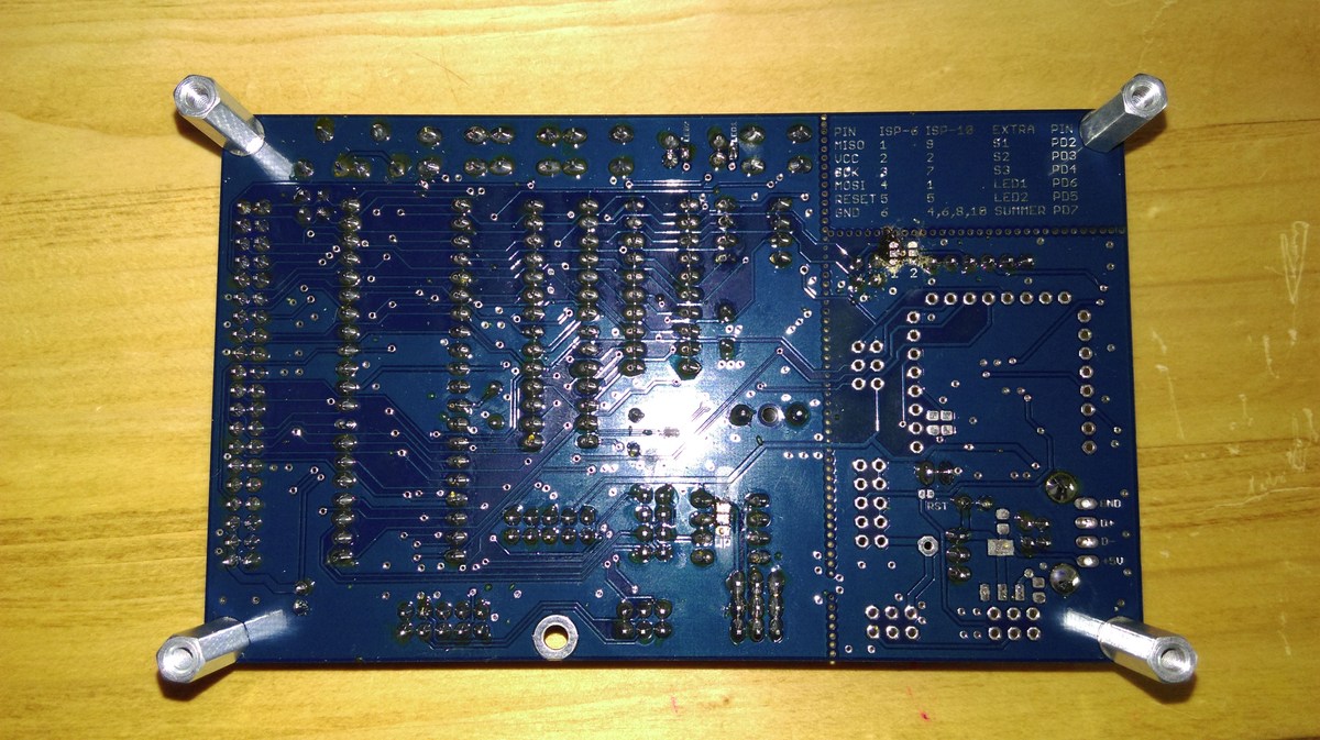

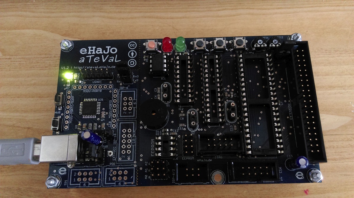

Ich habe mir das Ateval Board V1.2 von ehajo.de gekauft,
zusammengelötet, mir die ehajo-Wiki durchgelesen (mit einigen
Erfolgserlebnissen)und stehe nun absolut an.

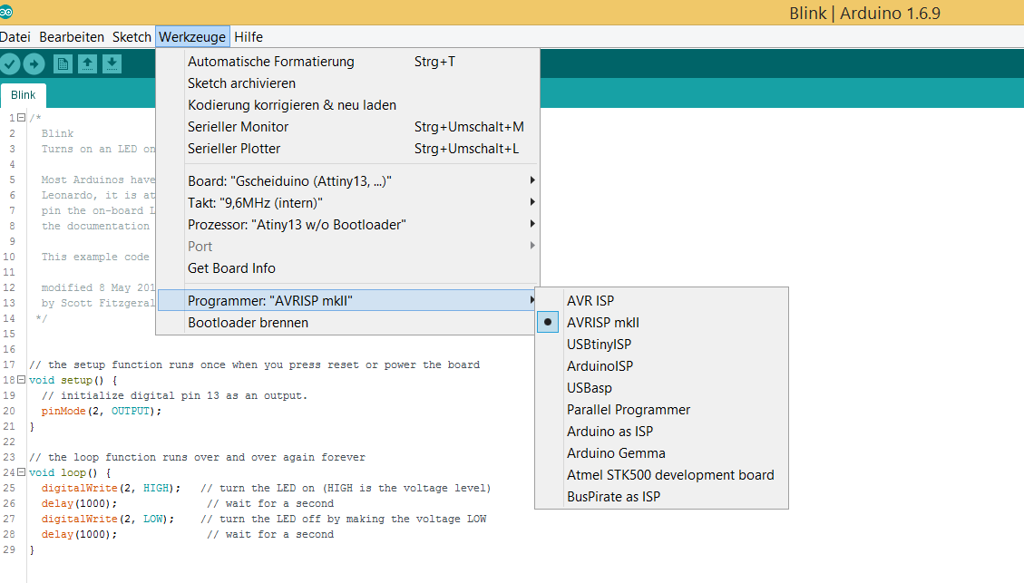

Ich programmiere mit der Arduino - Oberfläche und wollte mir für meine
kleinen Projekte nicht immer ein teures Arduinoboard kaufen und
entschied mich daher für das ateval Board. Nun zu meinem Problem: ich
schaffe es nicht, dass ich mittels der Arduinooberfläche den Attiny13
programmieren kann, die rote PROG. Led leuchtet nicht auf und der µP
lässt sich nicht programmieren. Ein Modus umschalten ist auch nicht
möglich, sollte aber lt. Dokuwiki bei der neuen Firmware hinfällig sein.

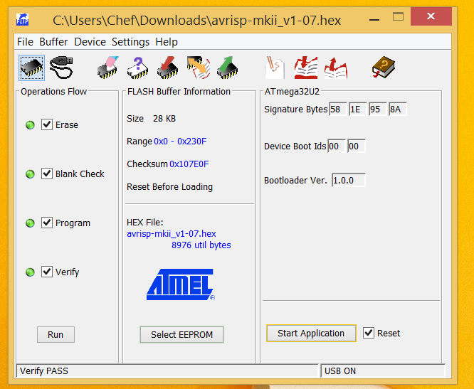

Den µP32U2 habe ich laut Dokuwiki mit der neuen Firmware geflasht.
Ich habe auch schon Kontakt mit ehajo.de aufgenommen, möchte die Herren
aber nicht mit meinen kleinen Problemen weiterhin nerven.
Folgende Lötjumper habe ich gesetzt: LED1, LED2, SPKR.

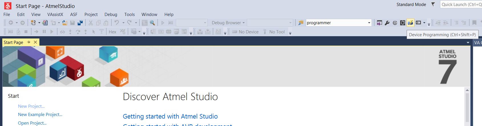

Franz schrieb:
> Hallo, und danke für dein rasches Schreiben.
... und was willst du uns mit deinem Ausschnitt aus der
Atmel Studio Startpage zeigen?
Soll ich dir zeigen wie günstig ein Arduino bei epay ist?
Bei ehajo jedenfalls kostet ein Ateval Board 25.90 Euro
plus versandkosten.

Hast Du den "Avrdude-Modus" auf dem eval-board eingestellt?
Lt. "Dokuwiki" sehe ich da keine Einschränkung auf eine
Firmware-Version:
"Pin PC2 ist softwaretechnisch so eingebunden, dass damit der Modus
umgeschalten werden kann. Dies geschieht, indem man diesen Pin kurz mit
Masse verbindet. Der danebenliegende Pin PC4 ist als Ausgang und low
konfiguriert, bietet also Masse-Potential.
Die Umschaltung wird durch die rote LED bestätigt. Zweimal blinken
bedeutet, das aTeVaL-Board ist jetzt im Atmel-Studio-Modus, viermal
blinken bedeutet, das Board ist mit avrdude kompatibel. Der Wert wird im
EEPROM gespeichert. Um die Änderungen komplett zu übernehmen muss man
das aTeVaL-Board aus- und wieder einstecken."
Ausprobiert - und hat auch entsprechend geblinkt?
"Die Platine zeigt beim Einstecken an, in welcher Firmwareversion sie
sich befindet.
Wenn die rote LED zweimal kurz blinkt, kann die Platine mit dem
Atmelstudio verwendet werden, wenn die Platine viermal blinkt, ist sie
mit avrdude kompatibel."
Ich gehe nicht davon aus, das das mit der neuen Firmware-Version
geändert wurde.

ich habe das aTeVaL 1.0 und programmiere damit auch attiny45-SU20 und
attiny85-SU20 (SOIC-8) über avrdude 5.11.
Und mein das aTeVaL ist kein Arduino Bootloader sondern ein AVR ISP MKII
Clone Programmer, wenn die Jumper richtig gesteckt sind.
Man muss ihn als AVR ISP MKII (V2) auch ansprechen.
Die Arduino-Boards haben einen Bootloader direkt auf dem Ziel AVR µC.
Wenn ich mal so einen Arduino-Bootloader benötige, dann installiere ich
Optiboot:
https://github.com/Optiboot/optiboot/tree/master/optiboot

Wegen deinem Bild von der Arduino IDE und den 9,6 MHz Takt, der Attiny13
läuft nur mit 9,6MHz internem Takt wenn die CKDIV Fuse nicht gesetzt
ist. Ausgeliefert wird der mit gesetzter Fuse und damit läuft der dann
nur mit 1,2 MHz. Die IDE ändern keine Fuses. Dieser Wert vom Takt in der
IDE wird für die Berechnung der Baudrate und delays usw. verwendet.
Die Fuses kannst du mit AVRDude oder dem Atmel Studio verändern.
Gruß JackFrost

Da ist so nicht ganz korrekt. Die Arduino IDE ändert die Fusebits, also
im Falle meiner Hardware-Definitionen.
Alle Attiny-Controller werden nur mit dem mkII-Clone unterstützt, ein
Bootloader macht auf einem Chip mit 1k Flash (finde ich) mal gar keinen
Sinn.
Je nachdem, welche Taktfrequenz eingestellt wird in der Oberfläche,
werden die Fuses für den Controller richtig geschrieben und alle Flags
in der Software so gesetzt, dass delay() und so stimmen.
