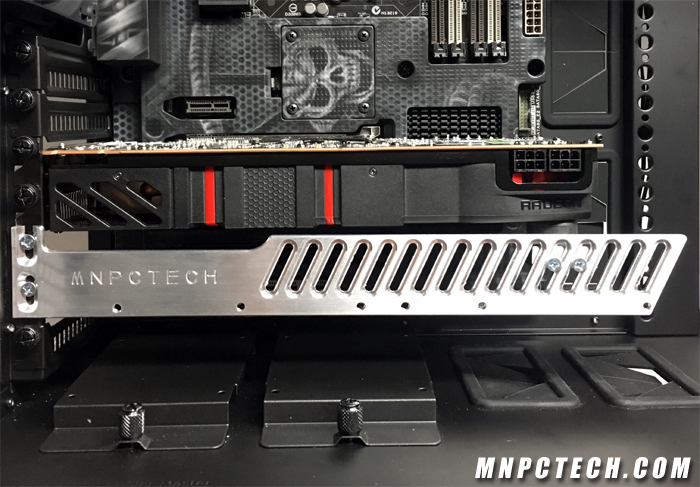

Ich würde nen Holzbrett so zurechtsägen, dass man die GraKa unten in
einer ausparung "einhängen" und es oben am CD/Festplatten Käfig
festschrauben kann. Eventuell für die CPU den Boxed Kühler anstatt einen
Voluminösen nehmen. Also dass wäre die Quick-n-Dirty Lösung.

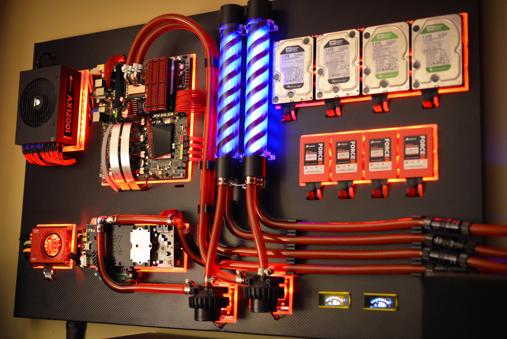

#4612956
So ein Wall-PC hat schon was.... aber es bleiben ja beim Transport noch
die Vibrations- und Schockbelastungen für alles was in Fassungen sitzt
(Speicherriegel, Steckkarten etc etc).

Gast #4613608
Na dann könntet ihr doch so eine Art Querschienen basteln?
Also rechts am HDD/CD Käfig irgendwie und links am Rahmen verschrauben
und schon habt ihr Schienen.
An diesen Schienen könnt ihr dann die GPU festklippsen (Irgendwelche
Haken), sodass diese schonmal in Richtung des Motherboards keine
Bewegung mehr hat.
Wenn ihr dann noch von der Schiene ein Plättchen in Richtung Board
runterlasst, kann sie sich auch nicht mehr entgegen der "VGA
Anschluss"-Richtung bewegen.
Ihr müsst dafür aber natürlich das Gehäuse anbohren, aber so wie
beschrieben ist es eigentlich unsichtbar.
Wichtig ist, dass die Schiene sehr Biege- und Torsionsfest ist. Ggf.
könnt ihr die noch mit Vertikalschienen stützen. Dann habt ihr ein
Gitter.
Beim Kühler wird das natürlich problematischer, ihr wollt ihn ja auch
die CPU nicht aus dem Sockel reißen.
Aber: Gegen Vibrationen ist eine weiche Anbindung oft vorteilhaft, da
dann der Schaumstoff/Sockel/etc die Vibrationen aufnimmt und nicht das
Bauteil selbst, daher müsst ihr abwägen.
OP #4613616
Ja, das werde ich wohl so machen. Dank Laserschneider koennte ich die
auch stabil und passgenau aus Edelstahl fertigen...

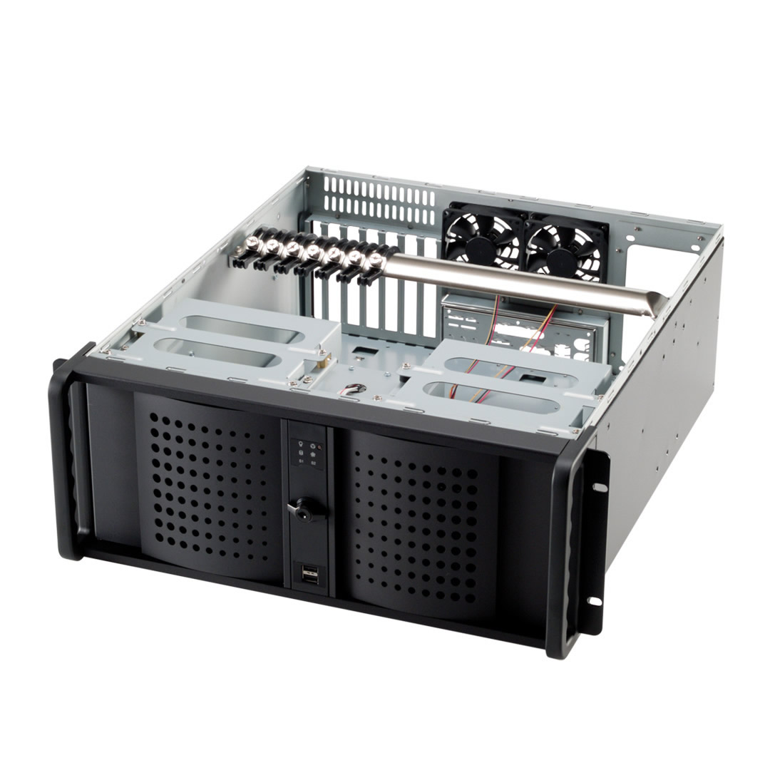

OP #4613977
Scheinbare haben bereits billige Rackgehaeuse entsprechende Halter, um
Karten vom herumschwabbeln abzuhalten, zB
http://www.reichelt.de/Schaltschrankgehaeuse/TCG-4860KX07-1SW/3/index.html?ACTION=3&GROUPID=6198&ARTICLE=90960&OFFSET=500&;
Wie robust das ist steht auf einem anderen Blatt, aber da kann man ja
notfalls eigene Halter bauen...
