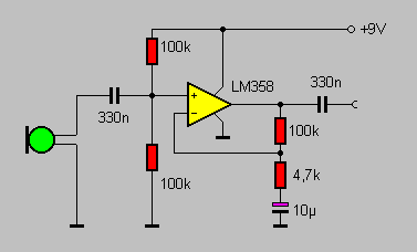

von KeinStudent (Gast)
Guten Mittag,
danke für die zahlreichen Antworten. Also ich mekre das mein
eigentliches Problem ist erst ein mal was aus dem Mikrofon zu bekommen
:D der Rest wäre regelbar denke ich. Bin aber scheinbar schon zu dumm

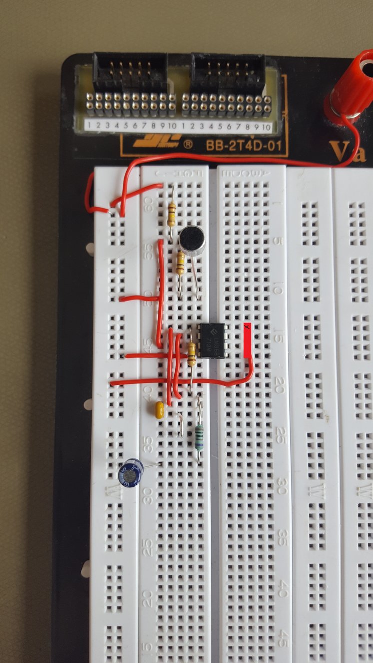

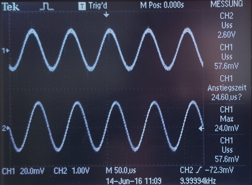

das Mikro richtig anzuschließen. Ich habe mal einen Schaltplan (BILD 1)
aus dem Internet nachgebaut. Ersetze ich das Mikro durch einen
Funktionsgenerator funktioniert die Schaltung einwandfrei. (Oszi Bild 2)
Setze ich das Mikro ein geht gar nichts mehr. (Oszi Bleibt Tot)
Ich frage mich bei dem Schaltplan stets wie das eigentlich geht, weil
das Mikrofon an sich eigentlich gar nicht mit einer Spannung betrieben
wird?
Auf dem Bild der aufgebauten Schaltung ist noch ein fehler drauf der
danach behoben worde (Versorgungsspannung des OPV lag am falschen Pin)
und ansonsten sieht man auf dem Foto (wegen der Perspektive) nicht das
sich dort am "positiven" Pol des Mikrofons noch ein Kondensator
befindet.

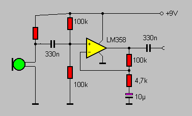

Du musst vom positiven Pol der Mikrokapsel einen Widerstand ( 4,7k )
nach Plus ( Betriebsspannung ) legen.
Elektretkapseln brauchen eine Betriebsspannung.
Elektretmikrofone benötigen eine Versorgungsspannung, die du in deiner
Schaltung mit einem zusätzlichen Widerstand von +9V zum positiven Ende
des Mikros legen kannst. Ein 4,7k - 8,2k Widerstand sollte hier richtig
sein.
derwisch war schneller - dafür icke mit Bildchen :-P

Den Schaltplan habe ich auch im Netz entdeckt.
Ohne den Widerstand nach "+" eignet sich die Schaltung natürlich
trotzdem für dynamische Mikrofonkapseln.

Ich hatte mir das fast gedacht. Wenn ich da allerdings noch einen
Widerstand reinsetze bricht mir der gewollte Offset am
nichtinvertierenden Eingang des OPV ein. Habe dann den unteren 100k
durch ein 10k Poti ersetzt und gedreht bis ich auf 4.5V komme. Mit der
Folge danach das das Microfon laut oszi Tod bleibt am Ausgang gemessen.
Grüße
von Stefan M. (derwisch)
Der 330n Kondensator muss natürlich da bleiben.
Durch den zusätzlichen Widerstand darf sich DC mässig am OP nichts
ändern.
Kontrolliere Deine Schaltung genau.
Der 330n blockt alle DC Anteile ab, die am Mikrofon sind.
Der Widerstand muss direkt an der Mic Kapsel angeschlossen werden.
