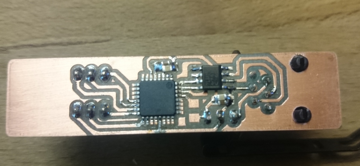

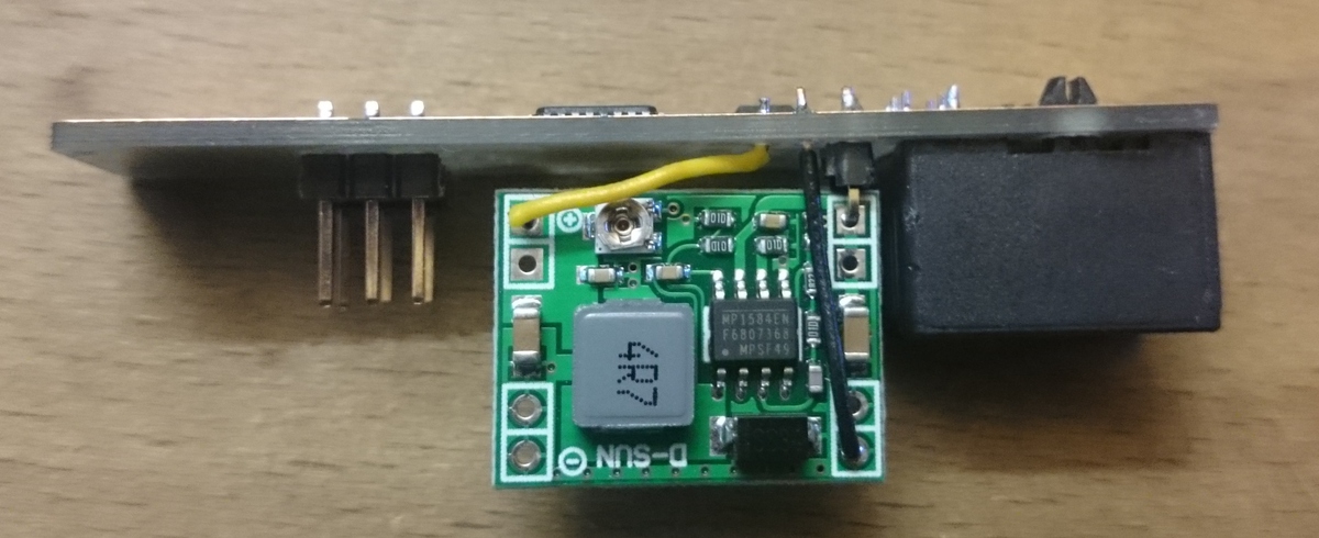

Aufbau ich habe mir Platinen gemacht mit einem 75lb176 und einem
Stepdown wandler. Rj11 stecker. Für Daten und Spannung.
Nun habe ich diese Platine auf mein Steckbrett gesteckt und je einen Avr
dazu.

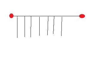

Ich betreibe den Bus zurzeit im Stern aber nur weil es zum basteln mit
Leitungen unter 50 cm Meistens unter 10 cm. 120 ohm widerstände habe ich
dran.
Die übertragung ist zurzeit mit 4800 Baud eher sehr langsam. Da sollte
es keine Störungen durch Stichleitungen geben?

Nun habe ich ein 3. Gerät dazu gesteckt und nun sind die Bustreiber vom
Usb wandler und zwei Geräte hinüber. Ich verstehe nur nicht warum.
Können Die 75lb176 sterben falls doch mal zwei Geräte gleichzeitig
senden?
Oder Sterben die wenn man im Betrieb was ansteckt?
> dran.
Hast du an allen Enden einen 120 Ohm Widerstand dran? Dann würde es mich
nicht wundern, wenn bei mehreren Geräten gar nichts mehr geht.
Wenn du in Stern schaltest und nur bei 4800 Baud sendest, dann versuchs
mal ganz ohne Widerstände.
PS:
Jim M. schrieb:
> Mach mal einen Schaltplan.
von Verzweifelt (Gast)
Nein ich habe 2 Stück 120 Ohm jeweils an den "enden" Ich habe ein Rj11
system gewählt und Rj11 Telefon verteiler wie Ebay 161540862238. Davon
einige Zusammen gesteckt. Und ganz Links und Ganz rechts steckt einer
Drine. Zumindest sollte so der Leitungswiderstand passen.

Hast du deinen Bus so geschaltet dass die Pärchen die zusammengehören
auch verdrillt sind?
Der Stecker zeigt was anderes.
 Kurt
Nein sie sind nicht verdrillt. Ich verwende zurzeit die Flachkabel wie
für Telefon Üblich. 4 Adern nebeneinander.

Ich habe einige Platinen mit nur dem Stepdown und dem 176. Diese
steckten dann auf einem Steckbrett auf dem der Avr sitzt. Der Stepdown
versorgt Den 176 und den Avr.
Ich habe aber auch einige gebaut ich sag mal version 2 wo der Avr (Mega
8) gleich mit auf der Platine ist.
So und weil Bilder mehr sagen als 1000 Worte.
von Operator S. (smkr)
Ist es der IC auf Bild DSC_0185 rechts? Nach dem Datenblatt siehts für
mich aus, als sei er verkehrt herum eingelötet.
Oh weih Gut Aufgepasst. Der ist tatsächlich einfach mal Falschrum drauf.
Besten Dank. Nun zum Glück hatte ich die Platine erst kurz vor dem Foto
zusammen gelötet und hab sie noch nicht in Betrieb genommen.
Ich habe nochmal alle anderen angesehen und die sind Alle richtig rum
drauf.

> Hahaha.... die sind aber in dem TI Paper beschrieben. Ein bisschen
> Transferintelligenz vorrausgesetzt.
Dann würde ich die Widerstände auch in deiner Ascii-Zeichnung
als Chip-Interne zeichnen. Soviel zum Thema normgerechte Zeichnung
was natürlich auch für eine Skizze gilt. ;-b
So führt das nämlich zu Missverständnissen.
Andi B. schrieb:
> kaum umzubringen.
Wunschdenken, denn manche scheinen da unglaublich kreativ zu sein
oder haben fachlich nur Scheuklappen am Kopf. Was da so daneben
noch relevant ist, wird einfach nicht gesehen.
