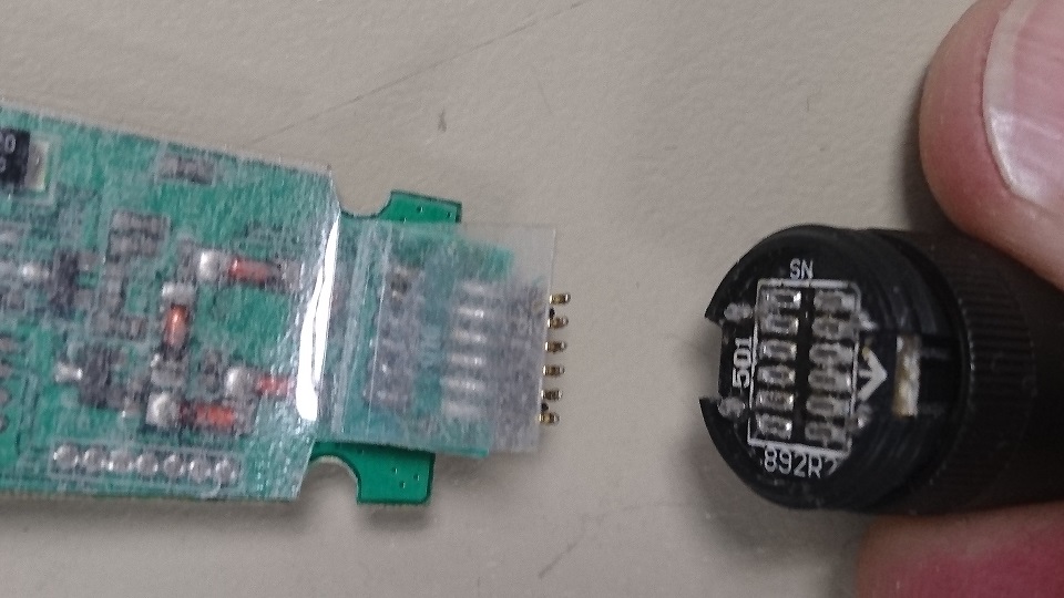

ich habe den Artikel zum Tiptoi hier gelesen, wie der Sensor
funktioniert, aber ich habe das Problem, daß ich einen habe, bei dem der
Sensor ganz abgerissen ist.
Es ist der ohne MP3-Player, die Verbindung zu dem Sensor erfolgt über
eine abgewinkelte 2reihige Pfostenleiste auf der Leiterplatte des
Sensors.
Genau diese Verbindung ist abgerissen.
Auf der Leiterplatte des Sensors ist ein Pfeil, weiß jemand, in welche
Richtung dieser zeigen muss ?
Vielen Dank und viele Grüße, Michael

Guter Hinweis. Hier ist noch ein Bild, auf dem man die Lötnägel und den
Schriftzug "501" etwas besser erahnen kann:
https://cloud.githubusercontent.com/assets/6303021/6306394/88476610-b933-11e4-946e-32baa63ea3ab.jpg
Persönliche Seite #4622334
Betrachtet man das Bild der Hauptplatine, so erkennt man, daß drei
Kontakte des Steckers auf Massepotential liegen und miteinander
verbunden sind - es ist anzunehmen, daß das auf der Sensorplatine auch
der Fall sein dürfte, also sollte man diese Verbindungen durch Messungen
mit einem Durchgangsprüfer nachvollziehen können.

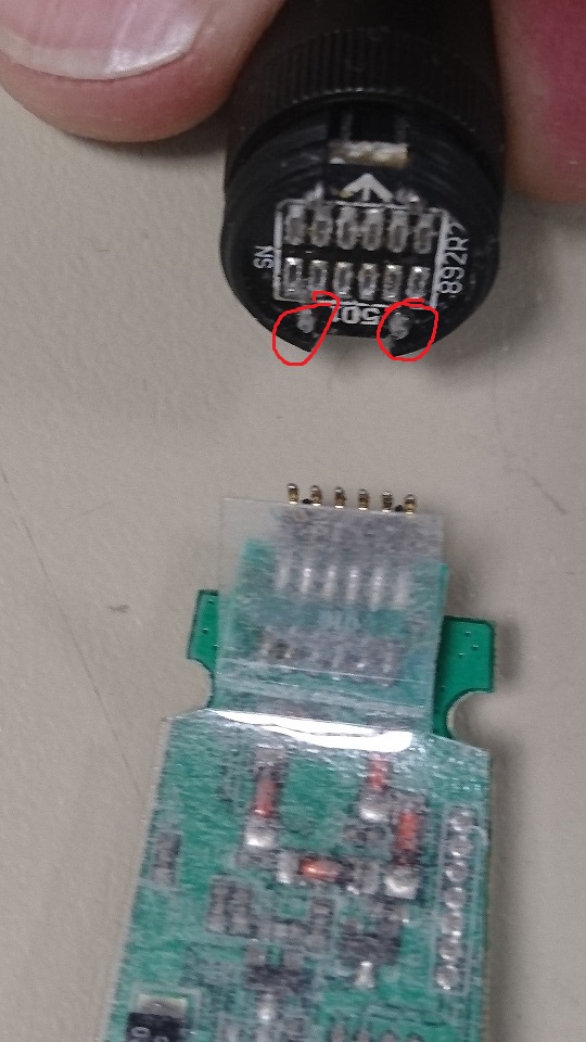

Hallo und vielen Dank erstmal für die Antworten :-)
Beide Tipps habe ich verfolgt, die Bruchstellen und eben das Durchmessen
der Verbindungen.
Leider ist es auf der Sensorseite nicht eindeutig, da sind nämlich nicht
alle verbunden.
Wobei ich natürlich auch nicht weiß, was da drinnen noch eventuell
kaputt ist.
Alles zusammen, auch die anderen Bilder, auch danke dafür, haben mich
nun bestärkt darin, es so zusammenzulöten, wie ich es auch vermute und
in meinem Bild dargestellt habe.
Heute abend wird's getestet, ich gebe dann noch eine Rückmeldung.
Lautsprecher war übrigens auch defekt, aber dafür gibt's ja eine Lösung,
siehe den ersten Link.
Viele Grüße, Michael
Gast #4624074
wie versprochen für die Nachwelt :
Mein Foto oben und die Tipps waren richtig, funktioniert wieder.
Pfeil zeigt also Richtung Bauteileseite der Hauptplatine.
Dies gilt übrigens dann auch für den Stift MIT MP3-Player.
Danke nochmal und viele Grüße, Michael

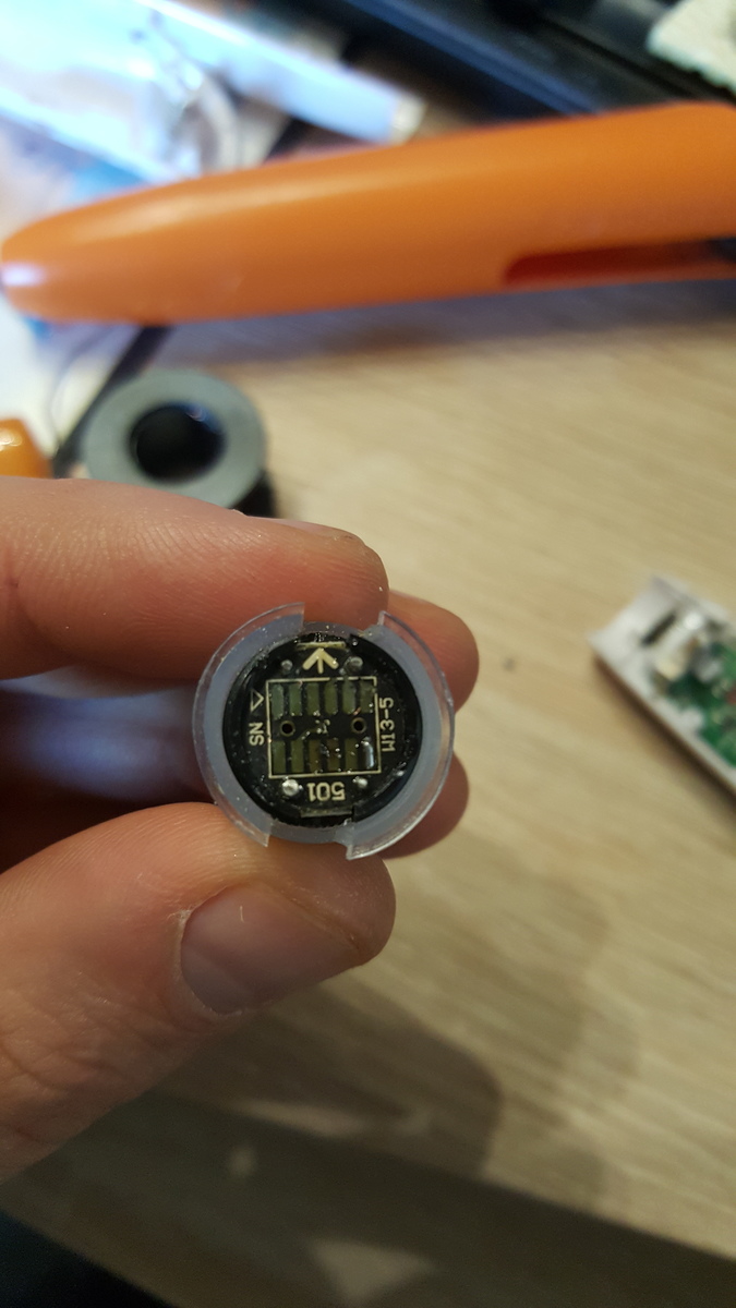

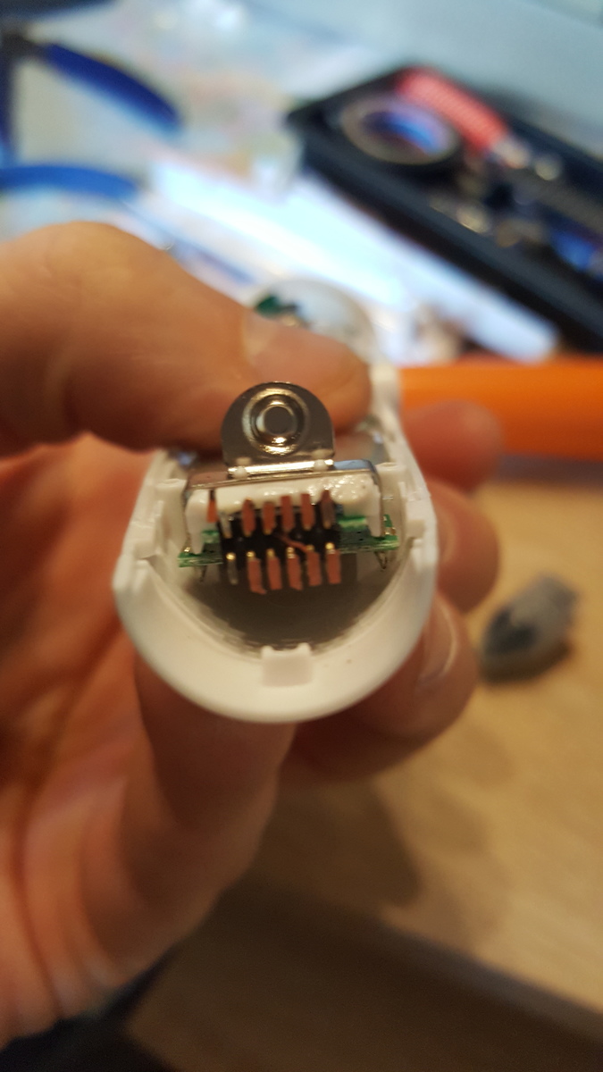

#5612938
Hallo
ich möchte das Thema zur abgerissenen Stiftspitze nochmal aufnehmen.
Nachdem ich mit der Löttechnik nicht so arg vertraut bin ist mit nicht
wirklich klar wie man dies wieder anlötet?
Auf meinen angehängten Bilder ist die Spitze samt Lötmedium ausgerissen.
Ich müsste demnach erstmal das Zinn wieder auf die Lötstellen bringen.
Es will nicht haften bzw. ich kapiere es nicht.
Hat jemand ne Idee?
(Firma: matzetronics) #5612943
Markus W. schrieb:
> Hat jemand ne Idee?
Leider hast du die Leiterbähnchen mit abgerissen, die kleben immer noch
am Steckerchen, oder was das im rechten Bild auch immer ist.
Das wird jetzt wirklich was für Meister im Feinlöten. Mit feinen Drähten
nachfädeln wäre evtl. eine Option aber da muss man passende Lötnadel,
viel Geschick und Ruhe haben. Wenn du nicht gerade Juwelier oder
Feinlötmeister bist, hast du recht schlechte Karten. Zeig das mal einem
alten Meister im Repaircafe.

#5615327
Vielen dank für die zahlreichen Antworten.
Wir haben momentan den 4. Stift in Gebrauch.
Einen habe ich noch, bei diesem die Pads noch i.O. sind.
Hat jemand einen Tip wie man dies am Besten anlöten kann?
Ich tue mich ein wenig schwer mit der richtigen Auswahl der Lötspitze.
Kleine Spitze und jeden Kontakt einzeln? Oder breite Spitze und gleich
mehrere Kontakte gleichzeitig draufbruzeln?
Hat jemand ne Idee wie man das Ding erstmal ausrichtet bzw. fixiert?
Grüße
#5615353
flussmittel drauf, dann stecker ausrichten und mit dem geregelten
lötkolben, breite spitze ein zwei pins fixieren. wenn dir die
ausrichtung gefällt  alle pins anlöten. mit viel flussmittel , niedriger
temperatur und wenig   oder keinem zusätlichem zinn arbeiten. gegen
lotbrücken die spize vom stecker weg bewegen oder sauglitze verwenden.
