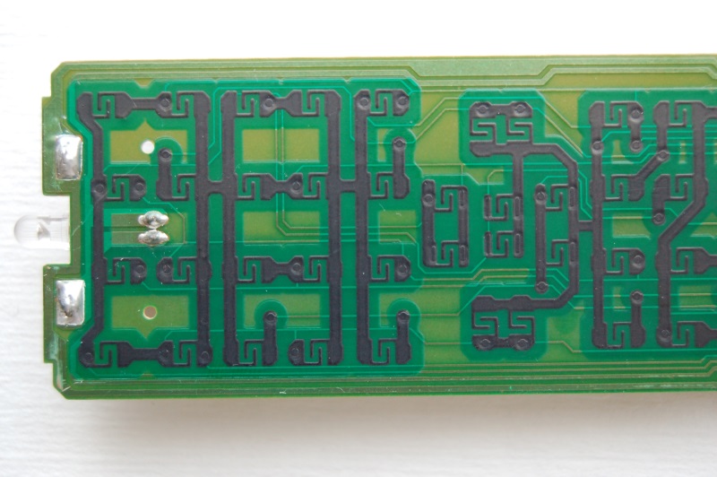

Hallo zusammen, ich habe von einem Bekannten eine Fernbedienung von einem DVD-Player bekommen, bei der die Batterien immer sehr schnell leer sind (2 x AAA). Nun habe ich mal den Ruhestrom gemessen und der kommt mir mit 100 µA ziemlich hoch vor. Nach optischer Kontrolle war eigentlich nichts festzustellen, Auslöten des Elkos (47 µF/ 16 V) änderte auch nichts. Bei Tastenbetätigung so um die 6 mA, dass sollte ok sein. Dann mit einer zweiten Fernbedienung verglichen, Ruhestrom hier 220 nA. Da machen's auch die Batterien eine Weile mit. Jemand 'ne Idee, woran's liegen könnte? MfG
Moin, Udo K. schrieb: > Jemand 'ne Idee, woran's liegen könnte? Schwach leitender Film aus Bier und Chipsresten, etc. auf der Platine. Manchmal loesen sich auch die Tastaturgummis auf. Gruss WK
Udo K. schrieb: > bei der die Batterien immer sehr schnell leer sind (2 x AAA). > Nun habe ich mal den Ruhestrom gemessen und der kommt mir mit 100 µA > ziemlich hoch vor. mit oder ohne Pümpelmatte? vielleicht kontaktiert einer, aber nicht genug um den µC richtig zu starten? Oder dort sind irgendwelche Colareste die man nicht sieht, ich würde die Platine waschen.

So, habe sie eben gründlich mit Spiritus gereinigt. Gebracht hat's überhaupt nicht.
Udo Kraus schrieb: > So, habe sie eben gründlich mit Spiritus gereinigt. > Gebracht hat's überhaupt nicht. hmm, Spiritus lässt aber immer was übrig, die Platinen laufen dann weiss an, mag ich nicht und Frage hast du nicht beantwortet: Joachim B. schrieb: > Udo K. schrieb: >> bei der die Batterien immer sehr schnell leer sind (2 x AAA). >> Nun habe ich mal den Ruhestrom gemessen und der kommt mir mit 100 µA >> ziemlich hoch vor. > > mit oder ohne Pümpelmatte? Platine nackt an Batterie und gemessen! Spritus Belag waschen! nackte saubere Platine Ruhestrom messen! wenn der immer noch zu hoch scheint liegts am Design oder kaputt.

Also gemessen habe ich an der nackten Platine. Ich habe sie mir eingehend mit 5er-Lupe betrachtet und konnte eigentlich keinerlei Rückstände erkennen. Hier mal zwei Aufnahmen nach dem Waschen:

Udo K. schrieb: > Ich habe sie mir eingehend mit 5er-Lupe betrachtet Ich seh da selbst auf den nich allzu scharfen Fotos Rückstände! Glaub aber nicht daß das die Ursache ist. Hatte noch nie ne Fernbedienung die wegen Schmodder die Batterien leergelutscht hätte.

Teo D. schrieb: > Hatte noch nie ne > Fernbedienung die wegen Schmodder die Batterien leergelutscht hätte. ACK, aber schon mehrere Keramikkondensatoren mit erheblichem Leckstrom.
hinz schrieb: > ACK, aber schon mehrere Keramikkondensatoren mit erheblichem Leckstrom. sieht man nicht! Knapp beschnittene Bilder sind gut wenn im Umfeld keine Infos stecken, aber hier wäre die ganze Platine beiderseits besser gewesen. Der Tipp mit den Kondis ist prima, hatte ich in meiner 30-jährigen Praxis aber noch nie auf Fernbedienungen.

Abschließend habe ich jetzt den Elko und die beiden 100 pF-Kondis am Resonator getauscht. Der Ruhestrom liegt nun bei 50 µA, damit die Hälfte des erst gemessenen, aber immer noch viel zu viel. Also ein Fall für die Tonne.
Gehört die Lötbrücke zwischen Pin 8 und Pin 9 des Controllers dorthin?

Andreas S. schrieb: > Gehört die Lötbrücke zwischen Pin 8 und Pin 9 des Controllers > dorthin? Ja. http://pdf-html-new.icpdf.com/pdf_html/uploadpdf_old_html/icpdf_datasheet_5/CMS6221_datasheet_510117/pg_0006.png
