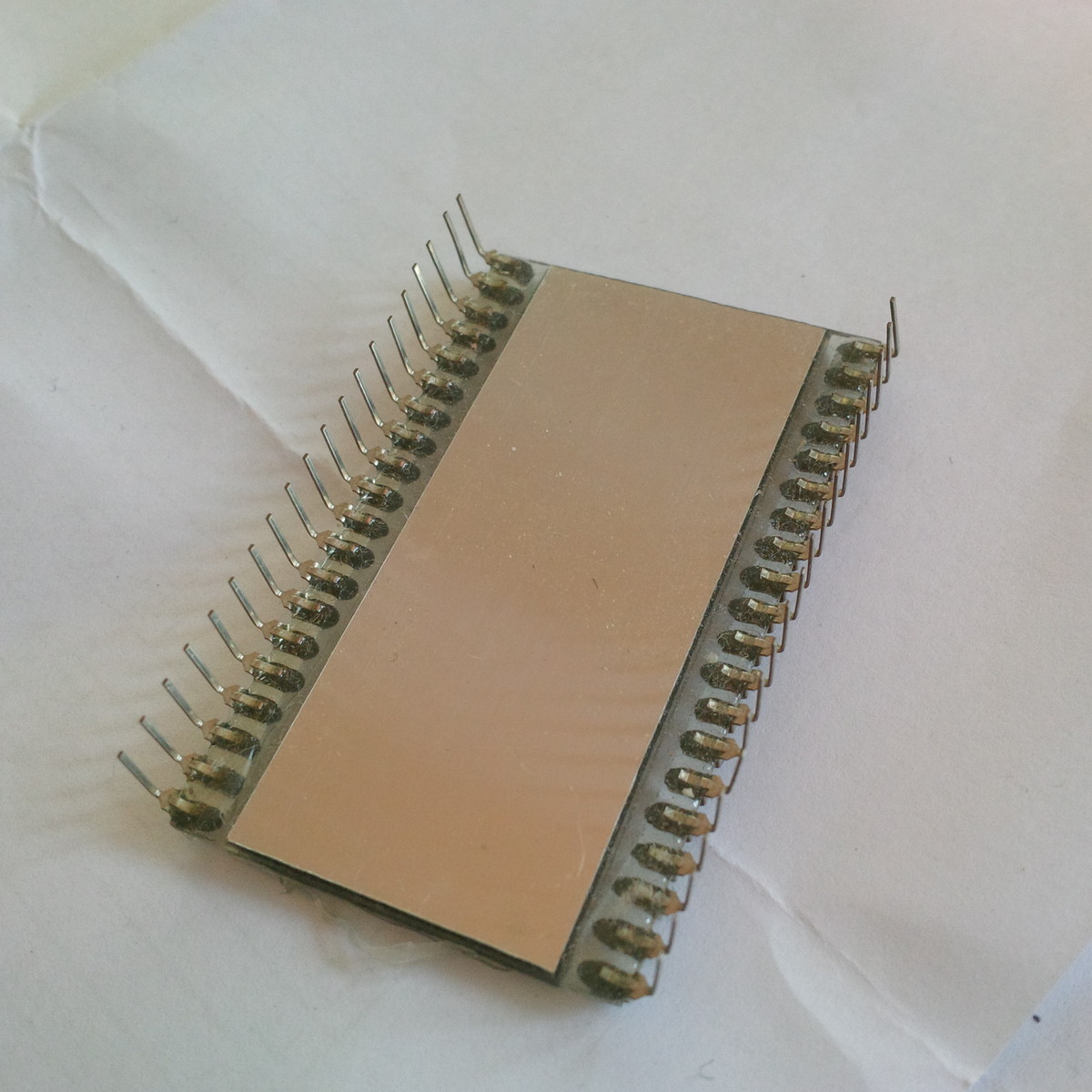

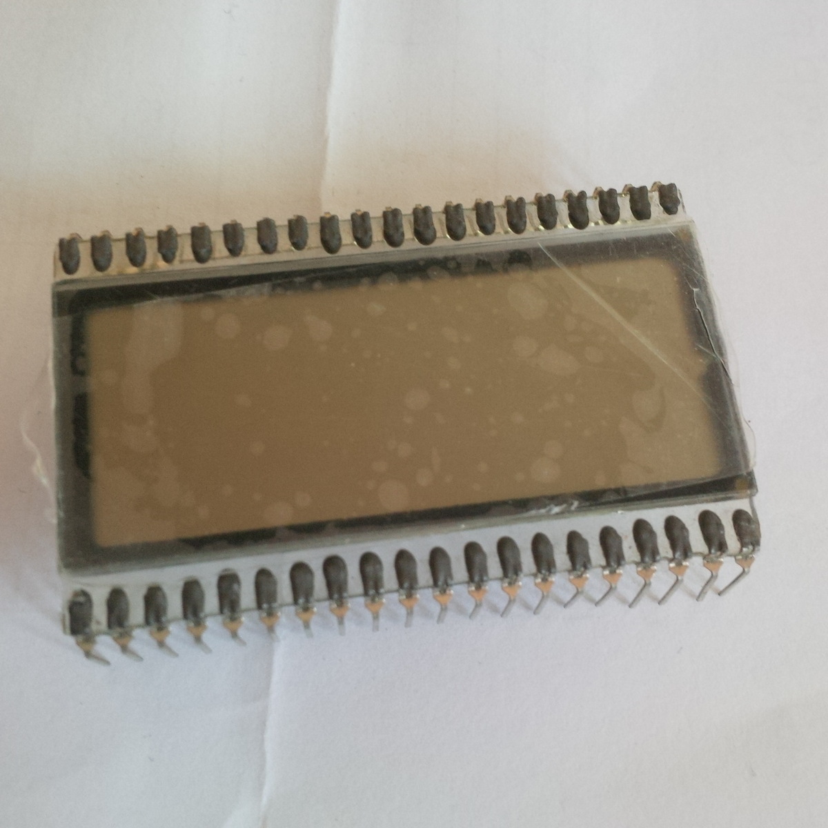

Gast #4614923
ich habe einige LCD-Displays bekommen, die jedoch keinen Controller
beinhalten. Es sind 40 Pins pro Display, es ist keinerlei Nummer,
Hersteller oder sonstwas aufgedruckt. Habe ich eine Chance hier zu
erfahren, welcher Pin welche Funktion hat und ggf. das dann mit einer
synchronen Logikschaltung an einem Mikrocontroller zu nutzen? Gibt es da
etwas, wie ein Standard-Pin-Out o. Ä.?
Viele Grüße und vielen Dank
Persönliche Seite #4614935
Hingucken.
Wenn das nackte reflektive Displays sind (wie z.B. in Taschenrechnern
o.ä. verbaut), kann man bei geeignetem Lichteinfall die Metallisierung
auf den Glasscheiben sehen, und sich die Zuordnung der Segmente zu den
Anschlüssen abmalen.
So etwas lässt sich dann mit einem µC mit eingebautem LC-Controller
ansteuern, wie es z.B. auf dem AVR Butterfly gemacht wurde.
Oder ist an den Dingern noch etwas Elektronik dran? Bild?

Persönliche Seite #4614960
Ah. Wenn Du die Schutzfolie entfernst, kannst Du die Metallisierung
etwas  besser erkennen.
Beide Glasplatten haben eine Metallisierung, da die Anschlüsse aber nur
an der unteren sind, gibt es "Durchkontaktierungen", das sind meisten
silberne Punkte am Rand des Displays, mit denen die Anschlüsse mit der
Metallisierung der oberen Glasplatte verbunden sind.
Der Aufbau wird dem hier ähneln:
http://www.element14.com/community/servlet/JiveServlet/downloadImage/38-21914-233228/pastedImage_30.png
http://www.element14.com/community/servlet/JiveServlet/downloadImage/38-21914-233230/pastedImage_33.png
http://www.element14.com/community/servlet/JiveServlet/downloadImage/38-21914-233231/pastedImage_34.png
Gast #4614967
Danke erstmal für die vielen hilfreichen Antworten. Alle vier Digits
sind quasi vollständige Sieben-Seqmente. Das erklärt (inkl. Dotpoint
plus ein Doppelpunkt) 33 Pins. Kann ich davon ausgehen, dass die anderen
entweder gemeinsame Kathode oder Anode sind? Denn es verbleiben 7 Pins
für nichts, was mir sonst einfallen könnte.
Viele Grüße und besten Dank!

Gast #4616004
NEIN!!!
Bei sowas gibt es keine Anode oder Kathode.
Du hast stattdessen N Segmente und M Backplanes. Bei deinen LCD's nehme
ich mal stark an, daß du 1 Backplane hast und für alle anzuzeigenden
Dinge je ein Segment.
also 4 * 8 --> 32 Segmente für 4 Stellen (7+dp)
dann vermutlich einige Sonderzeichen wie Doppelpunkt zwischen Stelle 2
und 3, evtl. ein Batteriesymbol oder so.
Anzusteuern sind die, indem man immer abwechselnd den Pegel der
Backplane auf High oder Low legt und all die Segmente, die schwarz
werden sollen auf den entgegengesetzten logischen Pegel legt. Due
segmente, die nicht erscheinen sollen, legt man auf den gleichen log.
Pegel wie die Backplane. Die Wiederholfrequenz kann man so im 50..100 Hz
Bereich ansiedeln.
Ich nehme für solche Zwecke entweder nen µC, der so eine Logik bereits
eingebaut hat oder (wenn nicht) eben 4 Schieberegister (74HC164 wenn ich
mich recht erinnere), die ich dann mit dem 10 ms SysTick-Interrupt
seriell beschreibe. Da dies rasant schnell geht im Vergleich zur
Trägheit des Displays, sieht man vom Geschiebe nix.
W.S.
