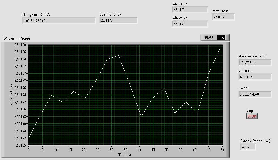

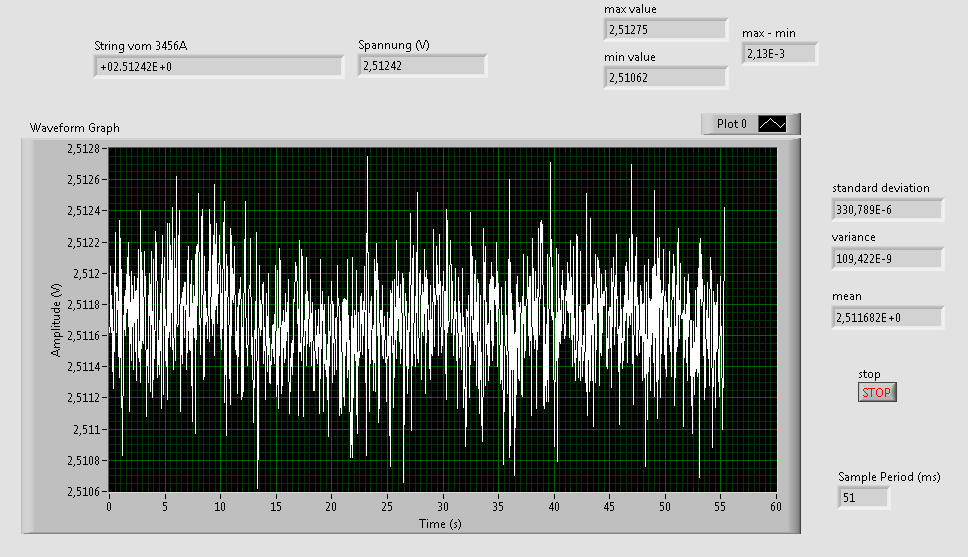

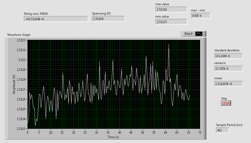

Ich hab mal kurz spaßeshalber den 5A Sensor rausgekramt und einfach mit
offenen Stromanschlüssen ans Multimeter gehängt und dann die Spannung
drei mal ca. 60s aufgezeichnet. Einmal mit 20ms Integrationszeit, mit
200ms und mit 2s.
Das Rauschen scheint man schon ziemlich weit runter zu bekommen, wenn
man keine Bandbreite benötigt. Da kommt man schon in den Bereich wo es
mehr nach Drift aussieht.

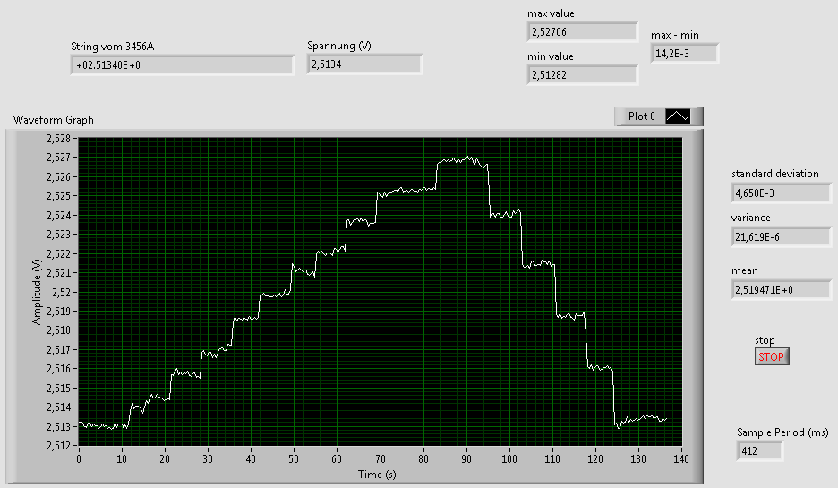

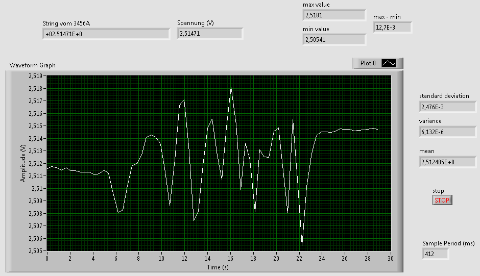

Persönliche Seite #4615110
Ich weiß nicht was man da driften sieht. 1mV sind ja auch nur 5,5mA und
ist weit unter dem was man mit dem Teil messen können soll. Anbei ein
Bild davon, wenn man die Platine mit dem Sensor in die Hand nimmt und
einfach mal langsam umdreht und wieder zurück (habe ich in der Messung
mehrfach gemacht). Man sieht sehr schön in der Messung wie lange ich das
Teil in Ruhe gelassen habe bis es los ging :). In dem Bereich sieht man
wahrscheinlich alles mögliche an Magnetfeldern.

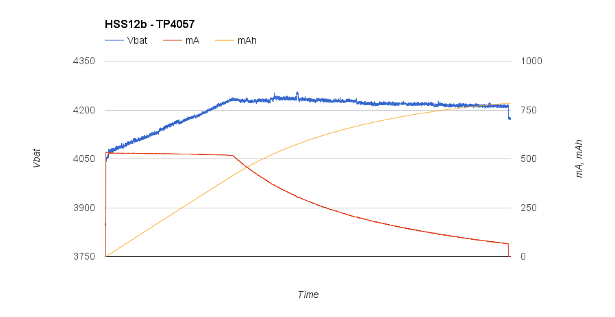

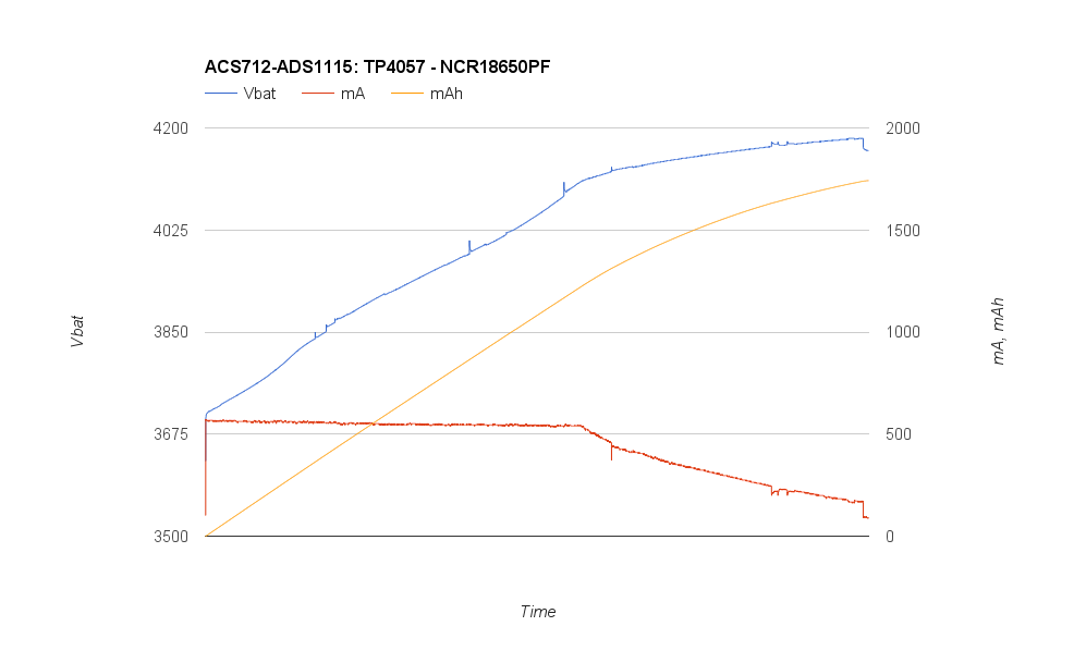

Hier mal eine Messung mit ACS712 in der 5A-Version. Abtastung mit 1Hz.
Das Grundrauschen liegt bei 100mA Last. Die sieht man damit immer. Auch,
wenn kein Strom fließt. Die Auflösung danach lässt sich mit
Oversampling/Interpolation tatsächlich bis grob auf 1mA treiben.
Für meine Zwecke sind die ICs damit für nichts zu gebrauchen - ich will
schon wissen, ob überhaupt Strom fließt oder nicht.
#4615158
Eine Drift habe ich nicht festgestellt. Das ist das auch im Datenblatt
erwähnte Grundrauschen des Sensors. Unter rund 100mA (ich glaube, 78mA
war das beste, was ich erreichen konnte mit dem 16Bit-ADC) ist der
Sensor blind, die gibt er immer aus.
#4615175
Ich kann aus meinen Tests nur ableiten, dass es bei mir tatsächlich so
aussieht - hier mal mit einem Shunt-Widerstand + Opamp via STM32-ADC
gemessen mit demselben Lader-Aufbau. Wäre es ein Offset und kein
Grundrauschen, dürften hier keine ~600mA rauskommen, sondern 500mA.
Muss mir das bei mehr Zeit und Muße noch mal ansehen, ob da an meinen
Aufbauten was nicht gepasst hat. Dein Ergebnis ist ja doch sehr
ermutigend!
Nachtrag: Wenn ich die unterschiedlichen Skalen bei meinen Messungen
betrachte, könnte ich da reingefallen sein, das sind im hiesigen Graphen
nur knapp über 500mA. Habe ich die ACS712 offenbar falsch beurteilt!
(Für meine Zwecke reicht die Auflösung dennoch nicht aus, da ich auch
bei Offset-Abzug immer noch schwankende einstellige mA sehe damit.)
