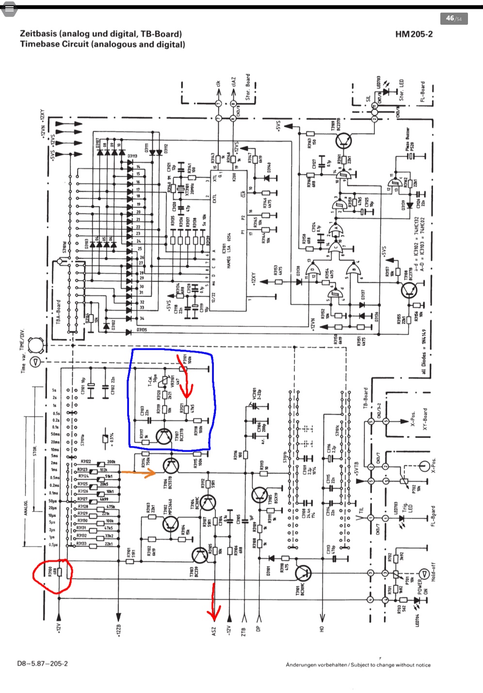

Hallo Leute,
Ich habe seit geraumer Zeit ein Hameg 205-2 von eBay. Das Oszilloskop
ist soweit in Ordnung, bis auf den Umstand, dass sich die Timebase im
Storage Modus nicht fein-tunen lässt.
Hat vielleicht einer von euch das selbe Modell und wenn ja ist das so
gewollt oder hat meines einen Defekt?
Wichtig wäre vielleicht noch zu bemerken, dass der eigentliche Timing
Regler im Storage Modus funktioniert. Nur das kleine Trim rad geht
nicht, und das aber auch nur im Storage Modus.
Vielen Dank im Vorraus,
Busti
P.S.: Das Timing Board habe ich angehängt. Ich vermute, dass sich der
Fehler irgendwo in dem dortigem, von mir blau markierten Bereich
verbirgt.
Außerdem habe ich alle Kabelverbindungen im Oszilloskop bereits auf
Durchlässigkeit überprüft. Daran liegt es also schon mal nicht.
Wie wär's zur Abwechslung mal mit einem Blick ins Handbuch, auch wenn
"echte Männer" keine Anleitungen lesen...
  TIME/DIV.—Drehschalter: Wenn der Speicherbetrieb einge—
  schaltet ist, wird die digital erzeugte, quarzgesteuerte
  Zeitbasis mit Festfrequenzen zur Darstellung benutzt. DerZeit—
  basis—Feinstellknopf ist dann außer Funktion.
Gruß,
Volker.

Volker B. schrieb:
> Gruß,
> Volker.
Vielen Dank, damit wäre dieses Mysterium auch gelöst!
Ich habe mir die Anleitung zwar angesehen, da wohl aber etwas zu rasch
überflogen. Ich schau nächstes mal genauer hin.
