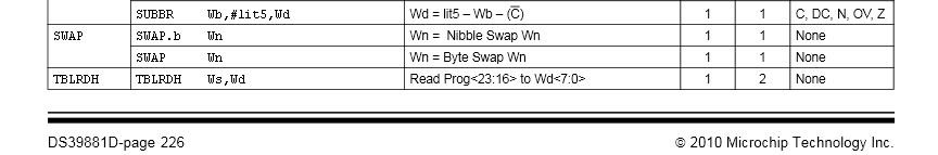

von Volker B. (Firma: L-E-A) (vobs)
Richi D. schrieb:
> hat jemand eine Idee wie ich die 4 LSB aus dem oberen vier char rauslöse
> und auf einen 16Bit unsigned int packen kann?
> Klar geht das mit schieben- dauert aber zu lange
Wieso? Es gibt duchaus MCUs, die einen SWAP-Befehl kennen, also Low- und
High-Nibble vertauschen können. Damit wäre Deine Operation ganz ohne
log. Shift-Operationen umsetzbar. Falls der Compiler zu "dumm" ist, muss
man eben zum Assembler greifen.
Richi D. schrieb:
> Ich wollte aus guten Grund eine andere Lösung als Schiebeoperationen-
> ihr habt auch keine andere Lösung, also hört auf hier den Thread voll zu
> müllen!
Meinen Hinweis auf den SWAP-Befehl hast Du gelesen (und verstanden)?
Grüßle,
Volker.

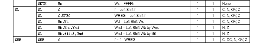

Wenn man sich die interne Struktur und den Aufbau eines Prozessors mal
genauer anschaut, dann sieht man, dass es ohne Schieben nur dann geht,
wenn der Prozessor einen Nibble-Swap beherrscht. Alternativ reicht es,
wenn er einen Barrelshifter hat.
> Es geht genauer um einen PIC24FJ. Ich verwende den C30 Compiler.
Diese Information kommt tatsächlich reichlich spät. Denn die Umsetzung
eines Hochsprachen-Quelltextes in Maschinencode hängt genau zu 100% von
diesen beiden Faktoren ab.
Du hast Glück: der hat einen Barrelshifter. Und kennt auch den
SWAP-Befehl.

Und: Die CPU schiebt beliebig viele Schritte in einem Arbeitstakt.
Schneller geht mit der CPU nicht.
