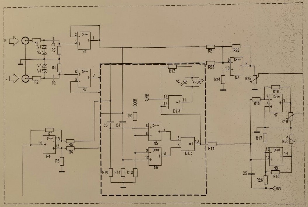

Hallo liebes Forum,
ich habe hier eine Schaltung vorgelegt bekommen (Bild im Anhang) und
muss die Funktion davon beschreiben .... doch ich kann nicht entziffern
was es überhaupt für eine Schaltung ist ...
Es wäre sehr nett wenn ihr mir kurz mal die Funktion oder Einen namen
der Schaltung nennen könnt...
mfg
Julian C.
Moderator (Firma: Titel) Persönliche Seite #4615599
Kennst du die Bauteile die da verwendet sind?
Insgesamt ist das eine Audio-Eingangsstufe. Oben ist ein
Summierverstärker. Und das im Kasten hat irgendwas mit einer
Korrelationsmessung zu tun, weil dort beide Signale über ein XOR
miteinander verglichen werden. Wenn ein phasengleiches Eingangssignal
eingespeist wird, leuchtet die eine, sonst die andere LED. Und das
Signal wird dann zusätzlich weiter "veredelt" und geht rechts raus...

Aufgrund der Unvollständigkeit des Schaltplanes ging ich von einer
Vorstufe eines Audioverstärkers aus. Die Differenz- und
Summierverstärker erinnerten mich an Subwoofer-Treiber und irgendwelche
Pseudo-Surround Geschichten. Wenn dort dann ein Kanal wegfällt, kann es
ungemütlich werden. Jedenfalls war das mein erster Gedanke als ich die
Doppel-LED mit 2 Zuständen sah, die davor warnen könnte.
Alles nur Spekulation.. Die Welt braucht komplette Schaltpläne!

Verwirrend ist für mich N4. Von den beknackten Schaltzeichen mal
abgesehen (ist das ne alte TGL Norm oder was?) ist N4 nun einfach
falschrum eingezeichnet oder ist das ein OpAmp mit symmetrischen
Ausgängen?
Sonst sieht die Sache doch ziemlich klar aus. N1 und N2 sind Buffer, N5
und N6 Komparatoren, der von Lothar erkannte Summierer ist N3 und die
Schaltung um N7 und N8 soll aus dem digitalen Ergebnis der
eingezingelten Schaltung was nullsymmetrisches machen, mit regelbaren
Pegeln - wofür auch immer.
Wären das richtige Schaltzeichen, wäre das alles gar nicht so schwer zu
erkennen, aber so ist die Herausforderung ja diese dämliche Symbolik.
> Ausgängen?
Der N4 ist einfach ein umgedrehter OP mit den Eingängen rechts. Er ist
ein Teil eines 4-fach-OPs bestehend aus den N1, N2, N3 und N4. Man kann
das anhand der Pinnummern erraten. Man könnte es wahrscheinlich sehen,
wenn man wüsste, wie es links unten weitergeht.
N5..8 wären dann der zweite Quad-OP in der Schaltung.
Ähem, klar. Da muss man aber erstmal drauf kommen. Ich jedenfalls bin da
nicht darauf gekommen. Wohl wegen des fehlenden Teils der Schaltung.
Oder auch nur nicht lange genug darüber nachgedacht.
Wie auch immer, die Funktion ist klar. Der liefert schlicht die
Differenz von R und L. Also (nahe) DC, wenn es eigentlich bloss Mono
ist, was da an R und L anliegt.
Gast #4617650
Die Schaltung ist Teil von: Aktiver Surround Decoder Elektor 2/95.
Die EXOR Gatter werden benutzt um den Differenz / Summenanteil zu
bestimmen und entspechend Sourround oder Center Kanal über einen
TDA1074A "lauter" zu stellen. Nannte sich "aktive
Richtungskompensation".
