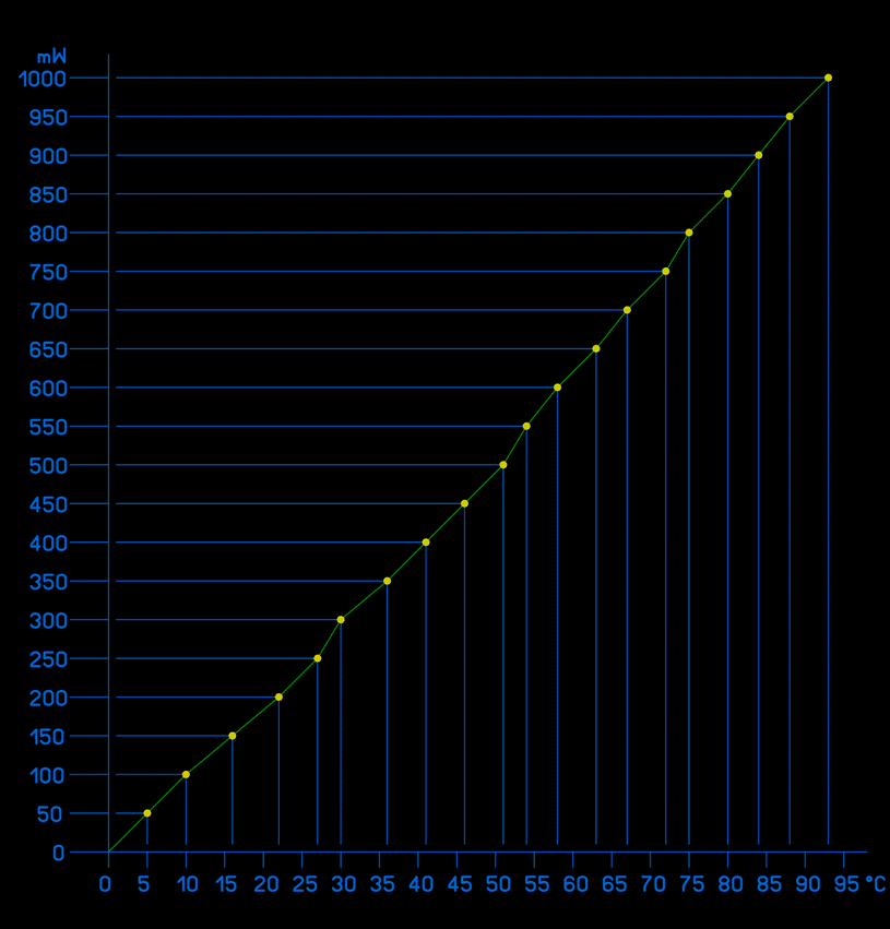

Heute Morgen habe ich mir aber die Mühe gemacht, und auf der Steckplatte
mit einem 7805 und dessen Erwärmung bei Belastung experimentiert. Ich
habe ein Diagramm erstellt, dass meine Messwerte ergeben haben.
Verlustleistung in mW vertikal, Temperaturerhöhung in °C horizontal.
Diagramm anbei.
Nochmals vielen Dank für eure Hinweise ;-)
lg, Jonny
Dafür eine +1! Aber 80°C/W? Heftig! Die Halbleiterhersteller behaupten
viel weniger und sind doch nicht blöd?!? (Nicht dass du die
Ausgangsleistung mit der Verlustleistung verwechselst!)

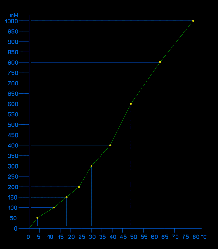

Nun habe ich mir auch noch die Mühe gemacht, die Erwärmung an Hand der
Verlustleistung eines 78L05 im TO92-Gehäuse durch einen Versuchsaufbau
zu ermitteln.
Ich habe nicht erwartet, dass der kleine so viel Leistung verbraten
kann.
Der Versuchsaufbau fand auf der Steckplatte, stehend ohne Kühlung bei
ruhender Luft statt.
In der Grafik wird vertikal die Verlustleistung in mW, und horizontal
der Temperaturanstieg in °C dargestellt.
Grafik anbei.
lg, Jonny
von (prx) A. K. (prx)
> kann.
Interessant. Rund 100 K/W statt der im Datasheet dokumentierten 230.

Ja, interessant. Demnach dürfte es selten wirklich Sinn machen, einen
Regler im TO220 ohne Kühlkörper einzusetzen. Aber die paar Cent hat man
ja immer über.
> zu ermitteln.
2 Fragen.
Wie hast Du denn die Temperatur gemessen?
Hast Du überprüft, ob die 5 V auch bei starker Erwärmung über längere
Zeit (5 .. 10 Minuten) stabil anliegen?

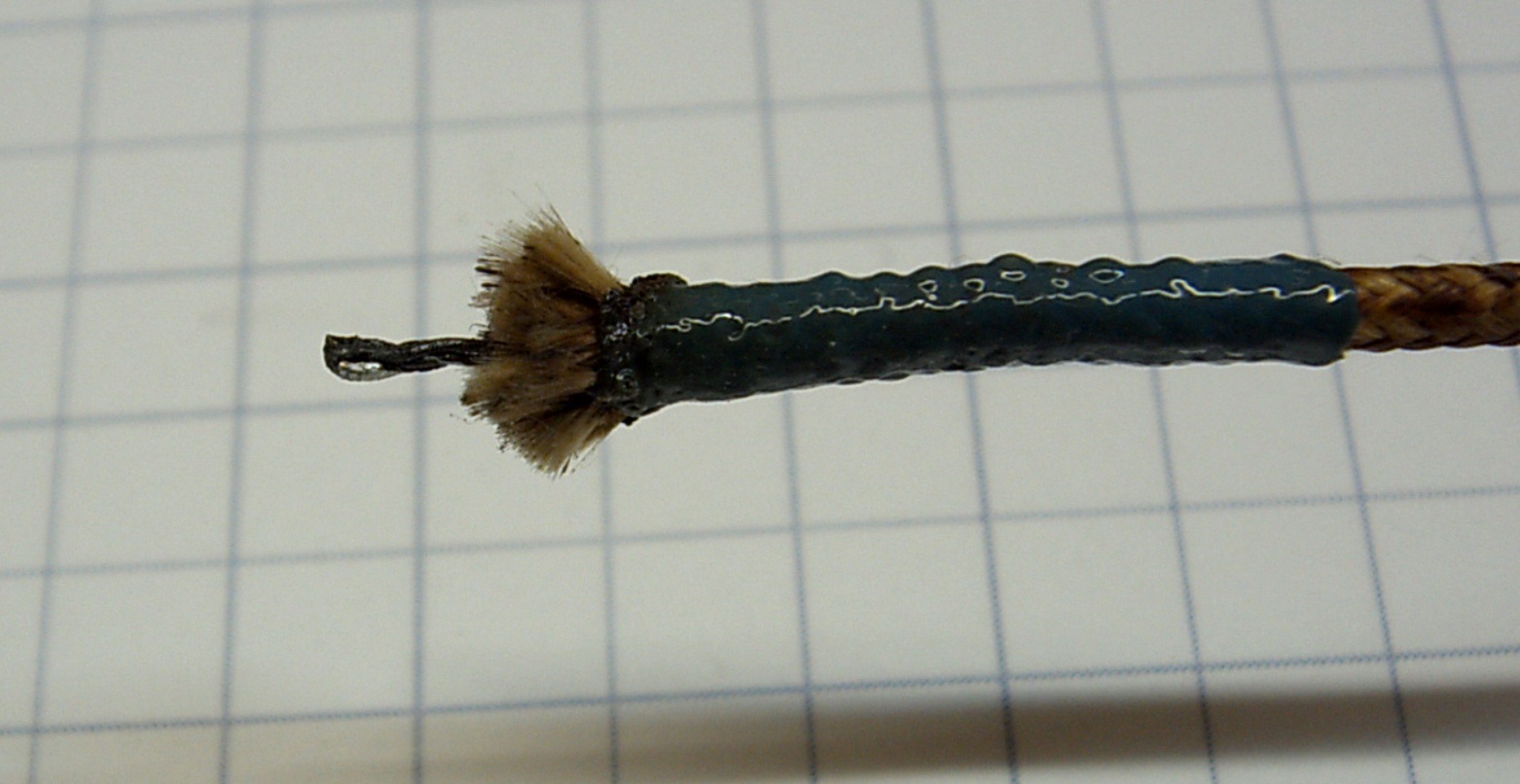

Joachim schrieb:
> 2 Fragen.
Mit einem Thermometer. Erstaunlich was?
Ohne Flax: Mit einem DMM und einem Thermofühler (weis nicht wie man
diesen genau nennt). Den Thermofühler habe ich mit einer Wäscheklammer
an der flachen Seite des TO92 befestigt.
Nein habe ich nicht. Üblicherweise schwankt die Ausgangsspannung von
Exemplar zu Exemplar (temperaturunabhängig) sowieso um einige mV.
Versorgt habe ich den Regler über ein Labornetzteil. Und direkt am
Regler jeweils 100nF am Ein- und Ausgang gegen Masse geschaltet.
lg, Jonny
Thermoelement vermutlich. Der kühlt.

Jonny S. schrieb:
Na ja, so ein Thermofühler sieht auf der einen Seite die Temperatur des
Objektes und auf der anderen die der Umgebung. Außerdem leitet er ja
auch noch Wärme ab.

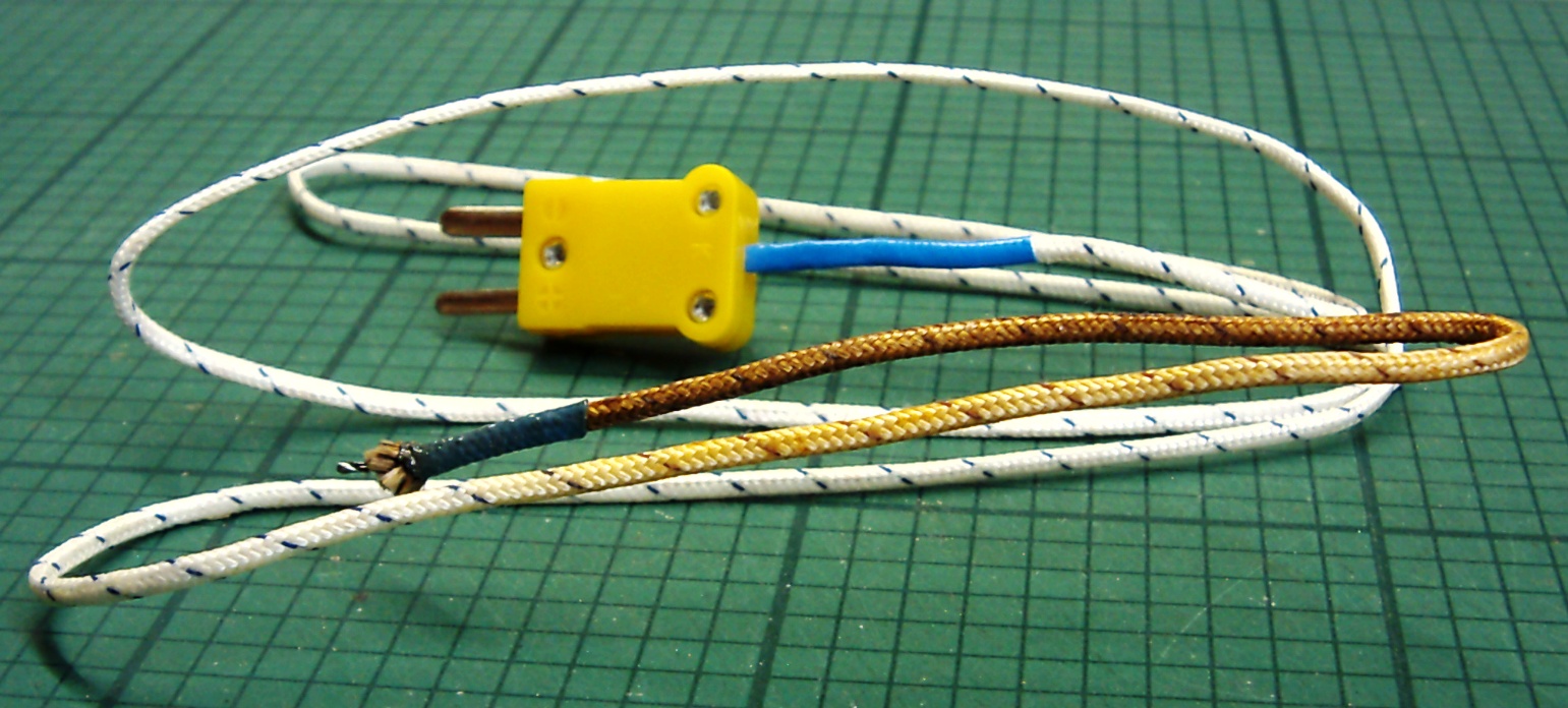

Ich hab zwei Fotos von meinem Thermofühler angehängt.
Ob der kleine Fühler sehr viel Temperatur ableitet glaube ich nicht.
Auch die Wäscheklammer aus Kunststoff wird kaum Temperatur abgeführt
haben.
Für mich sind die gemessenen Werte jedenfalls brauchbare Richtwerte für
den nächsten Einsatz von 78ern.

Die erst gemessenen 85K/W liegen ja noch über den Herstellerangaben.
Also soooo viel kann der Fühler da wohl nicht ableiten.
> zu ermitteln.
Hmm, glaube ich nicht.
Das wird die Oberflächentemperatur des TO92 sein, aber nicht die
Chiptemperatur.
Und im Gegensatz zum TO220, dessen Metall-TAB guten Wärmekontakt zum
Chip hat, ist das Plastikgehäuse quasi isolierend. Auch ein Messen auf
dem GND-Anschlussbeinchen, auf dem intern der Chip geklebt ist, wird
nicht ganz die Chiptemperatur ergeben.
Normalerweise sagt man nämlich;: TO92 verträgt 0.625 Watt.
> Chiptemperatur.
Schon, aber Tjc liegt bei 60 K/W. Zusammen mit Tca von 100 K/W aus
dieser Messung sind wir mit 160 K/W immer noch recht weit von den 230
weg.

Moin,
Die unterschiedlichen Werte fuer's TO92 wuerd' ich mir mit den
unterschiedlichen Eigenschaften von Platine und Steckplatte erklaeren.
Da macht wohl jeder Pups Kupfer am Anschluss ordentlich was aus.

Wenn Tjc von 60 K/W stimmt und die Messung nicht im Kühlschrank
stattfand, dann lag die Sperrschicht-Temperatur bei 1W bei grob 25°C +
100°C (Messung) + 60°C (Tjc) = 185°C. Wohl bekomm's.

von Harald W. (wilhelms)
Damit hast Du einen zusätzlichen Kühlkörper angebracht.
von Uwe B. (uwe_beis)
Viel schlimmer. Es ist ein Musterbeispiel für "wer misst, misst Mist".
Frei nach dem Motto: Ich habe ein Messinstrument, das zeigt mir auf
0,1°C genau an, also ist meine Messung auch 0,1°C genau.
Temperaturmessungen, und dann noch an so kleinen Objekten, ohne die
Ist-Temperatur zu beeinflussen, ist sehr anspruchsvoll.
1. Die Klammer sorgt tatsächlich für eine zusätzliche Wärmeabfuhr, und
zwar eine erhebliche.
2. Der dicke NiCrNi-Draht ebenfalls.
3. Der NiCrNi-Draht kühlt aber weniger das Gehäuse als seine eigene
Messspitze, bei der sich durch einfaches Anlegen an das Plastikgehäuse
ein erheblicher Wärme(übergangs)widerstand und damit ein
Temperaturgefälle von Oberfläche zur Messspitze ergibt.
4. Die Klammer, die an der anderen Seite die Messspitze hält, kühlt sie
ebenfalls ganz direkt.
Alles in Allem wundert mich das "Messergebnis" überhaupt nicht. Die
Größenordnung des Fehlers hätte ich auch ungefähr geschätzt. Eine
halbwegs korrekte Messung erfordert viel mehr Aufwand und vor allen
Dingen ein Verständnis bzw. Gefühl dafür, was dort eigentlich passiert
und wie man es einigermaßen richtig macht.
Ich hatte weiter oben schon mal einen Beitrag, bei dem ich mich etwas
undiplomatisch ausgedrückt hatte, so dass ich mich nicht wundern durfte,
dass jemand meinte, ich würde wie ein Oberlehrer klingen. Ich kann nicht
anders. Die bisherigen Antworten hier finde ich auch wieder "nicht sehr
fundiert".

Peter, das TO-92 Gehäuse besteht auch aus Plastik! Nehmen wir mal an,
dass der Wärmewiderstand beider Plastiksorten und auch die beiden
Wärmeübergangswiderstände zwischen Messspitze und den Plastikmaterialien
ungefähr gleich sind, ergibt sich ein Wärmewiderstandsteiler von
Sperrschicht nach Umgebung mit ca. der Hälfte der Sperrschichttemperatur
als gemessene Temperatur(!) Und dieser Wärmewiderstandsteiler hat noch
einen erheblichen "Innenwiderstand", der zusätzlich durch den dicken
Draht (der ist aus Metall!) "belastet" wird!
Das muss man doch erkennen, wenn man ein bisschen Gefühl für die Physik
hat (sprach der Oberlehrer;-).

Dass bei diesem Aufbau nur 100°C statt 230°C bei 1 W Verlust gemessen
werden, ist total plausibel.
von M. K. (sylaina)
Ich finde die Messung, die Jonny hier gemacht hat, ganz gut. Allerdings
hätte ich das System auch einige Minuten stehen lassen. Ich war auch
schon mal ordentlich am Rand des thermischen Schutzes eines LM317,
allerdings dauerte die Erwärmung mehrere Minuten und es dauerte bis ich
heraus fand, dass die thermische Abschaltung eines LM317 der Grund war,
warum etwa alle 7 Minuten der Mikrokontroller resetete. Hatte ein paar
Tage Fehlerursachensuche verursacht ;)
