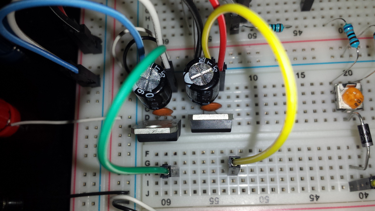

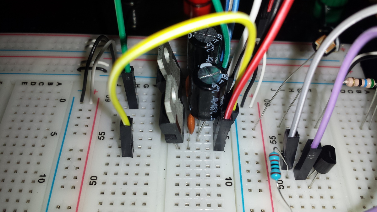

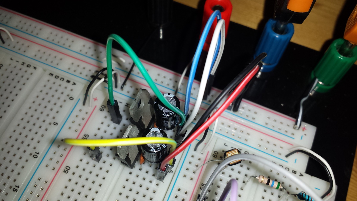

Hallo, ich möchte zum testen eines ADC eine Stabile 3,3V haben und habe daher nen 2. Spannungsregler (LD1117V33) an die Eingangsspannung gehängt jeder mit eigenem Kondensator davor und dahinter. Mein Problem jetzt, wenn Spannungsregler A belastet wird ändert sich der Ausgang von Spannungsregler B trotzdem. Was kann ich machen?

Das wars nicht.... Also: Ein Steckernetzteil 1000mA 8V geht auf 2 SpannungsreglerEingänge (http://www.st.com/content/ccc/resource/technical/document/datasheet/99/3b/7d/91/91/51/4b/be/CD00000544.pdf/files/CD00000544.pdf/jcr:content/translations/en.CD00000544.pdf). Am Eingang jeweils 100nF wie im Datenblatt gefordert, Ausgang jeweils 470uF (sogar mehr als gefordert). Wenn ich Ausgang von Spannungsregler A belaste geht B auch runter obwohl die Spannung vom Steckernetzteil nicht in die Knie geht (also zumidest nicht unter 6V, was ja ausreichend sein sollte).

Bernd B. schrieb: > Das wars nicht.... > Wenn ich Ausgang von Spannungsregler A belaste geht B auch runter obwohl > die Spannung vom Steckernetzteil nicht in die Knie geht (also zumidest > nicht unter 6V, was ja ausreichend sein sollte). Häng mal einen dicken Elko an die Eingänge, vill ist das NT verbrummt. Kurt
Habe ich auch schon gemacht, ohne Erfolg. Probiere morgen nochmal nen richtig dicken. Wenn er langsamer hochregeln würde ok, aber er bleibt ja unten. Von mir aus auch bei dem belasteten, aber warum der andere?
Bernd B. schrieb: > Habe ich auch schon gemacht, ohne Erfolg. Probiere morgen nochmal nen > richtig dicken. > > Wenn er langsamer hochregeln würde ok, aber er bleibt ja unten. Von mir > aus auch bei dem belasteten, aber warum der andere? Ich sehe auf den Bildern keinen Elko nahe der Reglereingänge, der ist aber notwendig damit die sich was kraulen können und nicht zu schwingen anfangen. Kurt

Bernd B. schrieb: > 3300uF am Netzteil Eingang hat gerade nix gebracht. Wo hast du denn die Masse deines Messgerätes angeklemmt? Leg mal den Minus/Masse deines Messgerätes direkt an den Minus/Masse des Reglers. Kurt
Bernd B. schrieb: > Am Eingang jeweils 100nF wie im Datenblatt gefordert, ...und die sitzen direkt neben dem Regler-IC? > Ausgang jeweils 470uF (sogar mehr als gefordert). Nicht immer gilt: "Viel hilft viel". :-( Ich tippe auf falsche Masssenführung, was bei Verwendung eines Steckbretts kein Wunder wäre.
Ja direkt am Spannungsregler. Hab die Masse vom Messgerät aktuell am Anschluss vom Steckbrett, werde das gleich mal direkt dran testen

Problem gefunden... Scheinbar ein Fall von akuter Blödheit. Hattest recht, die Masse vom Messgerät war zu weit weg. Ich hätte nicht gedacht, dass die Übergangswiderstände vom Steckbrett so vie ausmachen, ich hab das damals auch so gemacht und hatte nie so ein Problem. Allerdings glaube ich waren die Steckbretter vor 30 Jahren auch irgendwie hochwertiger wenn ich mir die heute so ansehe... Dummerweise hab ich viele Sachen damals als ich mit Elektronik nichts mehr gemacht habe verkauft, unter anderem das, das ärgert mich noch immer ...
