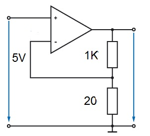

von Philipp K. (flipsie)
ich habe mir das mit der Verstärkerschaltung mal angeschaut und ein
bisschen rum probiert.
Dabei habe ich die Werte, wie im Bild zu sehen, heraus bekommen.
Stimmt das so oder ist da was Falsch?
Kann ich als OPV auch einen LT1352 CN8 nehmen? Oder sollte ich lieber
den LM 1458D bestellen?
LG :)
von ths (Gast)
Weder noch. Nimm was fertiges, wie z.B. LT1167, INA118 oder PGA204.

von Wolfgang (Gast)
Philipp K. schrieb:
> Ich habe eine Betriebsspannung von 5V, habe am Ausgang des OPV eine
> Spannung von 4,2V ...
Der OP ist in der Begrenzung. Die vollen 5V kann er nicht ausgeben, weil
das kein Rail-to-Rail OP ist (Datenblatt - Electrical Characteristic -
Output Swing). Bei 5V Versorgung und 1kΩ Last sind dort typisch 4V
angegeben.
Simuliere deine Schaltung doch mal mit LTSpice. Dann kannst du, ohne
dich in Messstrippen zu verheddern, gucken, wo es klemmt.

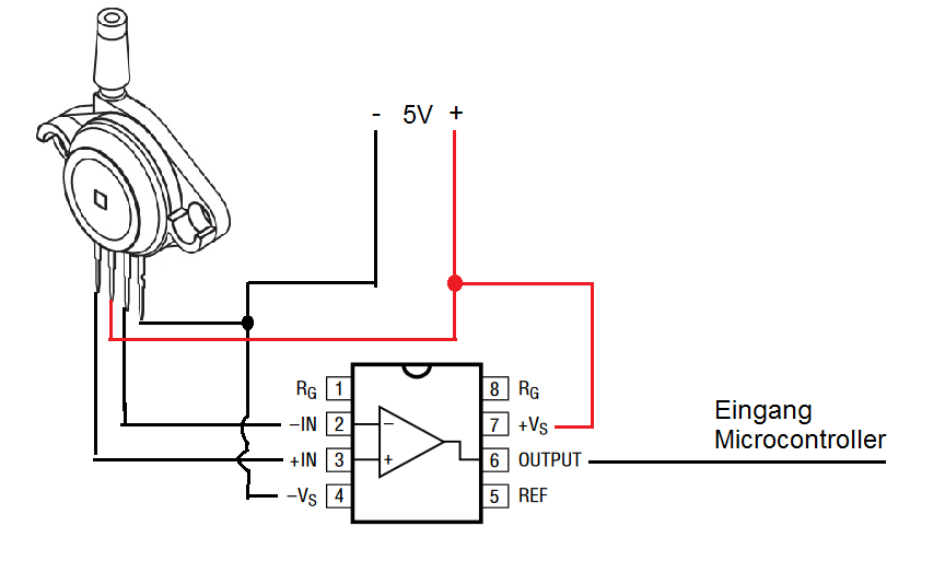

ich habe da mal was zusammen geschaltet.
Würde das so funktionieren? oder fehlt da etwas? :)
von ths (Gast)
Nein, das funktioniert so überhaupt nicht. Lies das Datenblatt des
LTT1167 oder des INA118, da sind genug Beispielschaltungen drin.

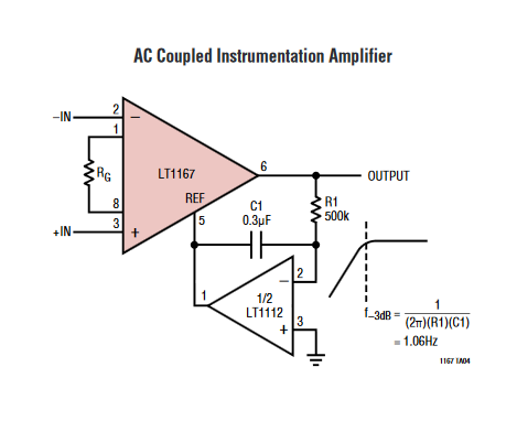

danke für die Antwort :)
Sorry für die vielen Fragen, ich bin da nicht wirklich fit in der Sache
Ich habe mir das Datenblatt mal angeschaut und die 2Figuren gefunden.
Jetzt bin ich nicht sicher ob ich mit den Beiden was anfangen kann oder
welche Figur ambesten geeigent wäre :( bzw. wie die Schaltung überhaupt
aussehen könnte :(
Könntes du mir da vielleicht etwas zeigen :)

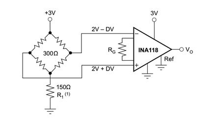

ich bin es mal wieder. Ich bin irgendwie nicht weiter gekommen :(
bei dem INA118 habe ich das Bild gefunden.
Kann ich damit was anfangen, um mein Signal des Drucksensors von einer
differenz Spannung (33mV bis 46mV) auf 3V zu bekommen um so die Werte
mit dem Microcontroller ausweten zu können?
