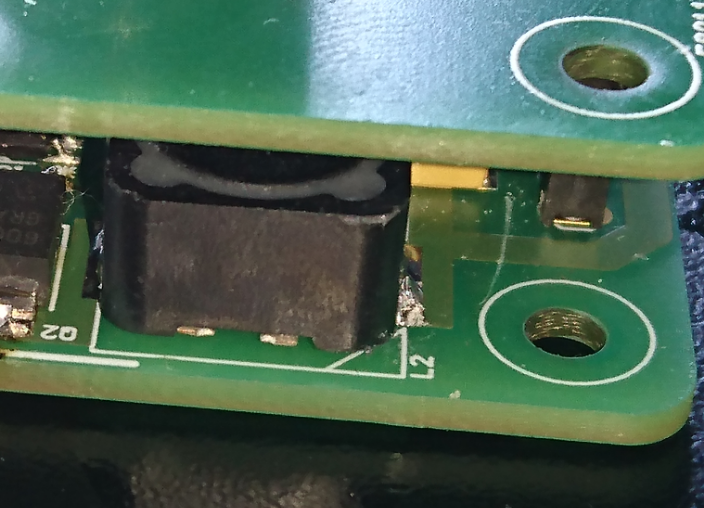

Anbei ein Bild einer SMD-Spule in einem DC-DC Step-up Wandler
Im Normalfall pfeift diese sehr! laut während des Betriebs, erneutes
auflöten, auswechseln, mit Silikon fixieren brachte keine Abhilfe!
Aus Zufall beobachtete ich, das das pfeifen/quitschen durch Eisen
beinflusst wird. Wenn ich mit einem breiten Schraubenzieher, oder einem
Blechmasstab (0.5mm dick) über die Spule gehe, ist diese praktisch
geräuschlos. Dabei muss das Blech die Spule nicht einmal berühren!
Ich habe mir aktuell beholfen und ein Stück Blech auf die Spule geklebt
Was mich aber jetz noch interessieren würde ist, warum das so ist? Warum
hört die Spule auf zu pfeifen wenn Eisen in der nähe ist. Mit Aluminium
geht es z.b. nicht.

Das Eisen wird wohl die Eigenschaften der Spule beeinflussen, da es ja
Ferromagnetisch ist (Alu ist nicht magnetisch).
Die Spule sieht mir zwar geschirmt aus, aber ein Teil des Feldes kommt
dennoch "raus" und so wird das Eisen zum Teil des Kerns...
Übrigens muss nicht unbedingt die Spule selber pfeifen, das können auch
Keramik Kondensatoren sein (Piezo).

Wenn... diese Spule pfeift... dann schwingt allerhöchstwahrscheinlich
der Regelkreis. Und das hörst Du. Deine Eisenplatte verändert die
Reglerschwingung und das Ding wird lautlos. Es wäre also sinnvoll, sich
genauer anzuschauen wie die Feedbackschleife aufgebaut ist und ggf ein
kleiner Kondensator, ein paar pf werden wohl reichen  - parallel zum
"Highside" Widerstand. Wirkt manchmal Wunder.
Grüße
MiWi

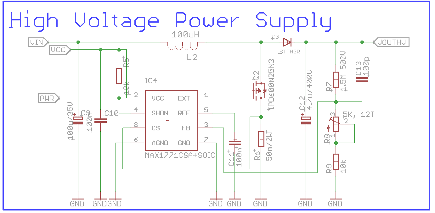

Also dort ist ein Kondensator mit dem wert 1nF, im Schema steht noch
100pf, aber bei 100pf Schwankte mir der Ausgang zu sehr.

eine der Dinge die ich bei Eagle-Schaltplänen immer wieder festellen
muß: es muß in diesem Programm wirklich unglaublich einfach sein
Schaltpläne zu zeichnen die per se erst einmal unzumutbar sind
(Textüberlappungen, Bauteilwert steht (in Leserichtung) vor dem RefDes,
sinnlose Kreuze in und bei Symbolen, die das Lesen erschweren ohne einen
erkennbaren Informationsgegenwert zu liefern etc) und dann scheint es
einen Bibliotheksleichtsinn zu geben, der solche Pläne ermöglicht die so
auch nicht funktionieren können.
Q2 kann nicht so wie im Schaltplan gezeichnet verbaut sein.
Schaltzeichen PFET, Bezeichnung deutet auf einen NFET.
Naja, was solls...
Also - der Regler schwingt. Zu C13 steht ausdrücklich im Datenblatt:
"Choose the lowest capacitor value that insures stability; high
capacitance values may degrade line regulation." Hast Du das gemacht?
1nF erscheinen mir daher - gerade bei 1M5 parallel und zw. 150 und 230V
Ausgangsspannung - etwas übertrieben, ich hätte eher 10-47p erwartet.
Auch Dein C17 kommt mir ein bischen schmalbrüstig vor, jeder Rippel auf
dem schlägt über den 1n voll auf den Regler zurück.
Ps: - R7 sieht nach einem 0805 aus. Welcher 0805-Hersteller spezifiziert
diese Bauform für angemerkten 500V Nennspannung? Selbst 200V erscheinen
mir... leichtsinnig.
Viel Erfolg beim ruhigstellen von dem Regler.
Grüße
MiWi

Gestern abend konnte ich das Problem doch noch lösen.... es sind immer
die banalen Dinge!
Nach dem den Ausgangskondensator neu aufgelötet habe, funktioniert es
nun fast leise. Vermutlich war dort die Lötung irgendwie nicht gut. Nun
ist der Regler sehr leise, nur noch direkt mit dem Ohr daneben, ist ein
leises Summen zu hören, aber das hört man ja auch bei den meisten
Steckernetzteilen. Mein Steckernetzteil ist nun lauter als der Regler,
und das ist noch in nem Gehäuse.

Bei einem PFET würde der Pfeil doch nach oben zeigen, also zur Quelle?
Bei 100p habe ich das Problem, das im leerlauf die Spannung grosse
Sprünge macht. Also auf 200V, dann innert ein paar ms wieder auf 150V
abfällt, und dann wieder hochspringt.
Aktuell funktioniert alles und die Ausgangsspannung schwankt um ca 1V
bei 10mA Belastung, was vollkommen ausreicht
R7 ist ein 1206 Widerstand, der Kondensator daneben währe 0805 :)
Kommt von Vishay
http://www.farnell.com/datasheets/2049090.pdf
mit 0805 währe es bis 400V möglich.
>> Naja, was solls...
Würde, hätte....
Nimm ein richtiges Datenblatt, zB. das vom verwendeten Transistor
(http://www.mouser.com/ds/2/196/IPD600N25N3%20G%20Rev2.3-94676.pdf) und
vergleiche.
Und wenn Du den Fehler immer noch nicht siehst schaut Dir die vo Dir
eingezeichnete Substratdiode an....
