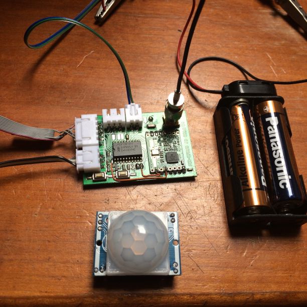

ich habe mir einen FS20 Sender gebaut mit einem RFM69, LPC812 und PIR
Modul. Das Ganze soll mit Batterien versorgt werden und deshalb nutze
ich die max. Stromsparmodi.
Das PIR Modul ist ok, braucht ca. 50-60 µA. Die CPU im deep power down
Mode braucht nur 0,2 µA, auf dem Steckbrett aufgebaut und gemessen, auch
ok. Aber die Schaltung mit dem RFM im sleep, CPU im deep power down und
ohne PIR zieht ca. 80 µA. Laut Datenblatt soll das RFM im Sleep mode
aber auch nur 0,1 µA ziehen. Hat hier jemand Erfahrung mit dem RFM69 im
Batteriebetrieb?

RFM Sleep schreibt eine 0 in das Opmode Register. Das zeigt auch Wirkung, der Strom geht von einigen mA auf die 80 µA runter, aber es sollte <1 µA sein.
Gast #4618487
hurra, habe die Ursache gefunden:
durch den deep power down mode der CPU floaten die SPI Leitungen. Und
das mag das RFM nicht. Habe jetzt 47k pull up's an NSS, MOSI und SCK
angelötet und alles schläft mit sparsamen 0,3 µA wie es sein soll.
