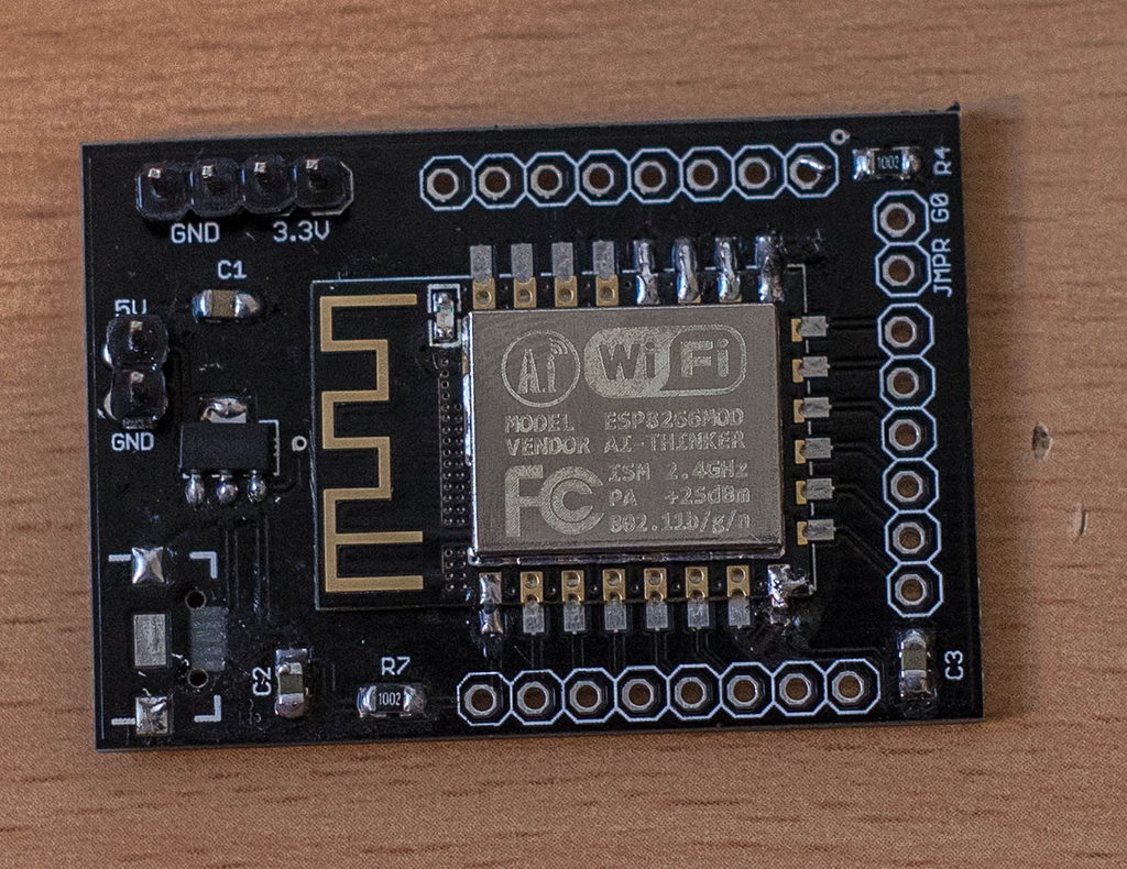

ich hab gerad eine Platine gelötet und anscheinend gibt es einen
Kurzschluss da ich mit dem Durchgangsprüfer einen Piepston für ~4
Sekunden zwischen VCC und GND bekomme. Das seltsame ist, dass der Ton
nach 4 Sekunden aufhört und dann nach 1 Sekunde wieder für 4 Sekunden
ertönt? Ist da neben dem Kurzschluss noch ein Wackelkontakt?
Bei dem Board handelt es sich um einen Controller-Aufbau mit 2
Kondensatoren (100nF und 22uF) zwischen VCC und GND.
Wenn ich die Kontaktspitzen des Messgerätes vertausche, ertönt der Ton
dauerhaft. Wenn ich die Kontaktspitzen danach wieder vertausche (also
nun wieder richtig rum), ertönt nur ganz kurz ein Ton (1/8 sec).
Sehr seltsam?

von Max M. (maxmicr)
Thomas P. schrieb:
> Schaltplan vielleicht??? Bilder vom Aufbau??? Ach stopp, das ist ja
> nicht relevant. Sorry :-)
Okay, hab ich angehängt.

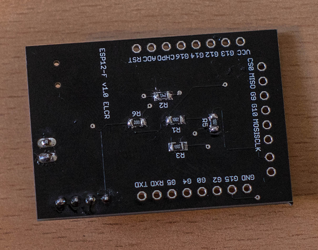

Max M. schrieb:
> Achso, dann probier ich das gleich mal. Ich dachte, das Modul öffnet
> einen Access Point.
Da tut sich leider auch nichts. Erkennt jemand einen groben Fehler
anhand dem Schaltplan / den Fotos? Ich bin mit dem Atmel Terminal Window
mit dem COM-Port des USB / Serial - Wandlers verbunden, dieser ist
wiederum an RX und TX des ESP8266 angeschlossen. Das Kommando "AT"
liefert nichts zurück, ob wohl "OK" zurückkommen sollte :(
von Jochen (Gast)
Hi!
1. Bin ich blind? Wo ist in deinem Schaltplan die LED zu finden?
2. Was ist das für ein komischer Spannungsteiler (R7 & R2 ab den Pins
REST und GPIO16)?
Jochen
von Flip B. (frickelfreak)
Verlöte erstmal alle Pins vom Wlan modul. ZUmindest CH_PD und RX und TX
sind zwingend nötig, das ist dein Fehler!
Der spannungsteiler ist eine Logik zum aufwachen deines Wlan-Moduls aus
dem Deep-Sleep.
Die LED ist auf dem Modul selber drauf, in meinem Schaltplan hatte ich
keine vorgesehen.
> dem Deep-Sleep.
Genau, so oder so ähnlich wurde das im ESP8266.com - Forum erklärt.
RX / TX und CH_PD hab ich inzwischen verlötet. Anscheinend lag es am
CH_PD Pin (wie konnte ich den nur vergessen, der bringt das Board ja
eigentlich erst zum laufen). AT-Kommandos konnte ich senden und die
blaue LED blinkt kurzzeitig beim Verbinden mit der Spannungsquelle,
bekomme aber bei 57600 BAUD (was glaube ich die Standardeinstellung ist)
nur chinesisch zurück (aber immerhin schonmal ein erster Erfolg, vielen
Dank!):

richtige Buchstaben angezeigt. Ich hab den 22uF durch einen 100uF
ersetzt, da ich häufig doppelte Antworten erhalten habe, ich hab das
Gefühl, es läuft jetzt stabiler.
Wenn ich mich mit dem WLAN des ESP8266 verbinde, erhalte ich die IP
"192.168.4.2", Gateway ist "192.168.4.1" (müsste also passen).
Ich bin erstmal glücklich, dass das ganze überhaupt funktioniert.
Vielen Dank für die Hilfe! :)
