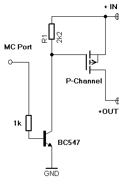

Rocket schrieb:
> Also, der Motor verträgt eine max. Strangspannung von 10V und einem max.
> Strom von 0,8A, es handelt sich also um einen kleinen Motor.
Dann nimm für die Lowside einfach Logiklevel N-Kanal (IRLZ34/44) und für
die Highside eine kleine Schaltung mit NPN und P-Kanal, siehe das
Anhängsel. Das kann man direkt an den MC anschliessen.

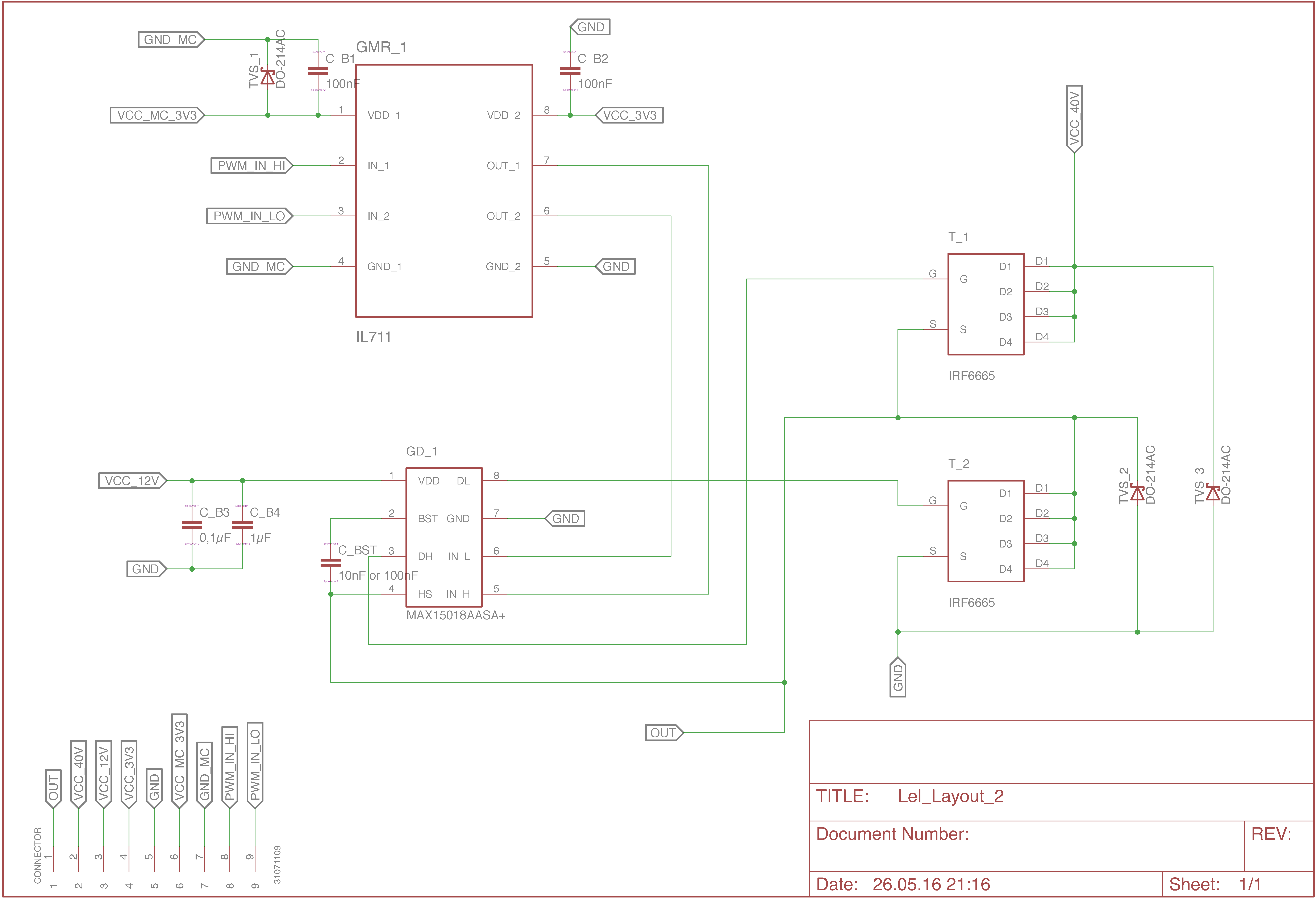

Es muss eine galv. Trennung bestehen, dazu nehme ich einen GMR-Koppler.
Ich werde, nachher mal meine Schaltung beifügen und meine berechneten
Spannungen.

Nach diesen Rechnungen würde schon eine Zwischenkreisspannung von 14V
reichen.
Anbei mein momentaner Schaltplan für eine Phase.
