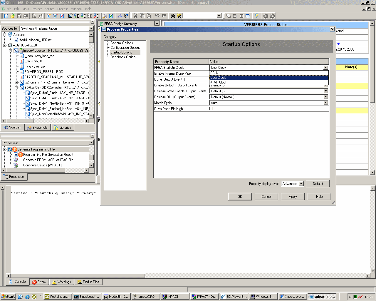

So jetzt hatte ich auch diese Probs:
auf dem board ist ein PROM und ein spartan3 in der jtag kette.
Wenn ich mit impact 8.1. den PROM programmiere bricht er beim Verify
ab,
dann komme ich auch nicht mehr per JTAG an den Spartan3 ran. Nehme
ich die spannung vom board und schalte sie wieder an, geht JTAG erst
mal wieder.
Jetzt programmiere ich den Spartan3 und dann den PROM, geht auch. Aber
dann startet der FPGA nicht immer. Als Problem habe ich eine falsche
Bitgen
Option ausgemacht. Da war der startUp clock auf Jtag gesetzt. Setze ich
beim Generieren des Bitfiles den startupclk auf cclk (sollte default
sein), klappt alles
wunderbar.

von FPGAküchle (Gast)
Siehe screenshot:
 Im processfenster (li.Mitte) Generate Programming file auswählen und
rechts klicken -> Properties auswählen.

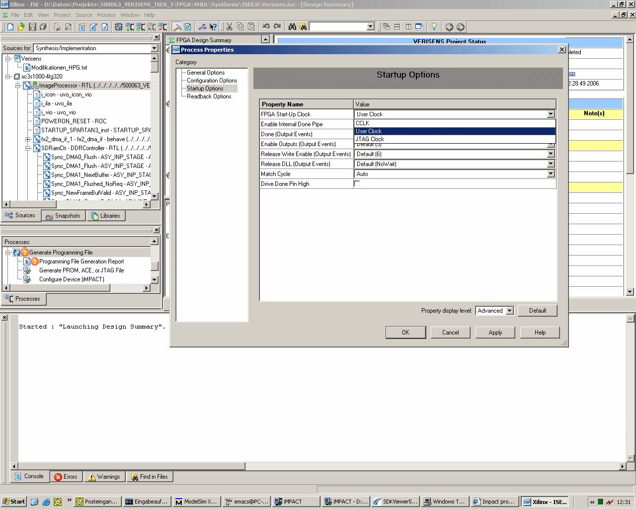

Also ich sehe jetzt zwei Probleme:
 (1)der PROM ist nicht rücklesbar
 (2)FPGA konfiguriert/startet nicht von PROM
zu (2):
 -vom PROM wird i.d.R% bei PowerUp geladen, also nach programmieren
PROM Spannung vom board abschalten, wieder zuschalten und schauen was
passiert.
 -Eventuell kann auf deinem board das Booten vom PROM per Jumper
gestattet/verboten werden.
Am bestem per scope die Programmiersignale am FPGA testen. Wenn nicht
möglich, dann kann man ein design schreiben, das ein Pin mit 0.1 -1 Hz
tw. 0 und 1 wechseln lässt. das ist per multimeter messbar. Vielleicht
bootet ja der PROM, aber das Design tut nix (reset permanent aktiv
etc).
(1) im Bitfile lässt sich das rücklesen des FPGA's verbieten.
Wahrscheinlich auch das Rücklesen des PROMS. wie man das Bitfile
rücklesbar konfiguriert zeigt der beigefügte screenshot.
