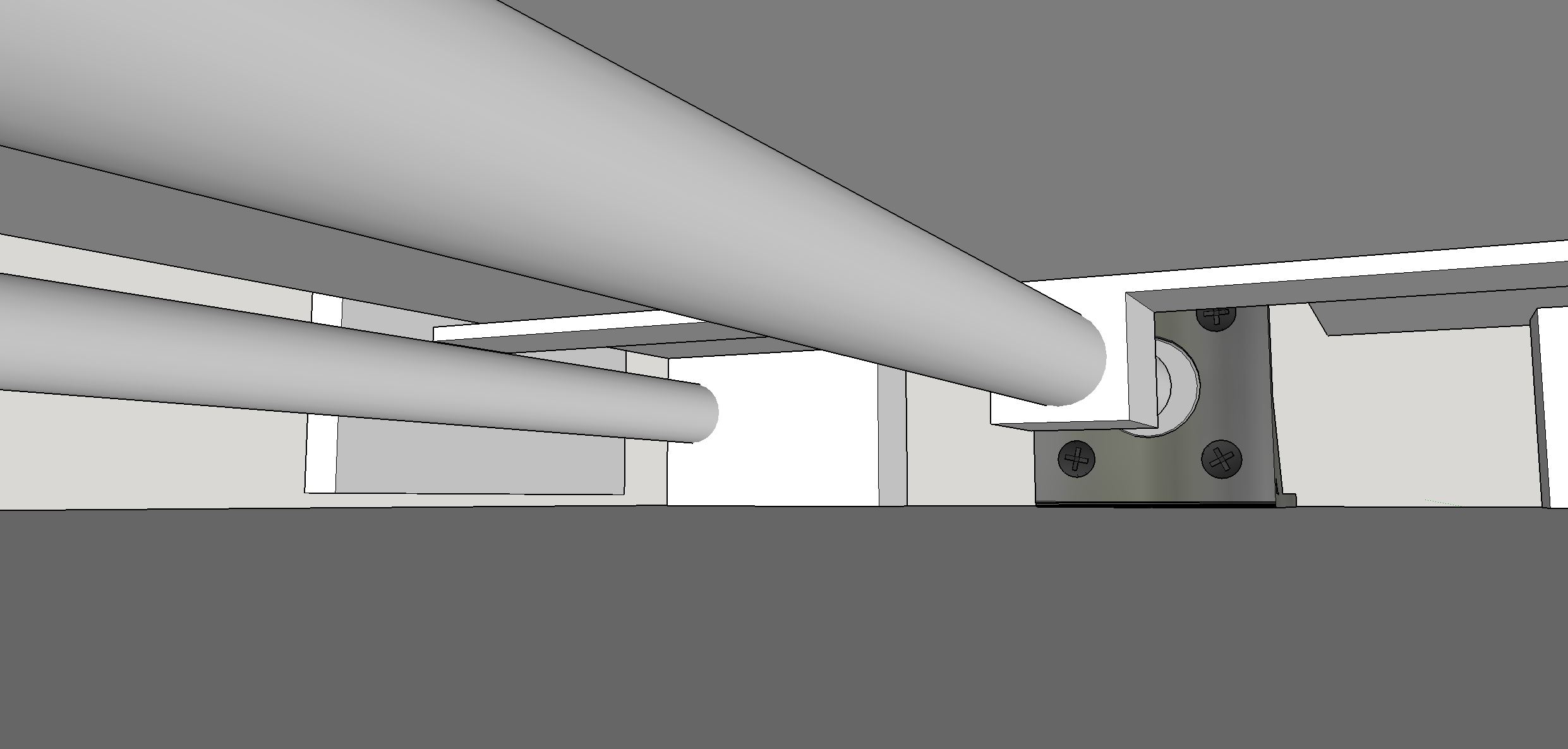

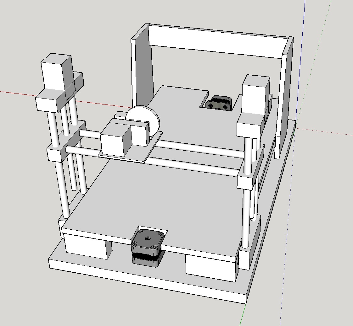

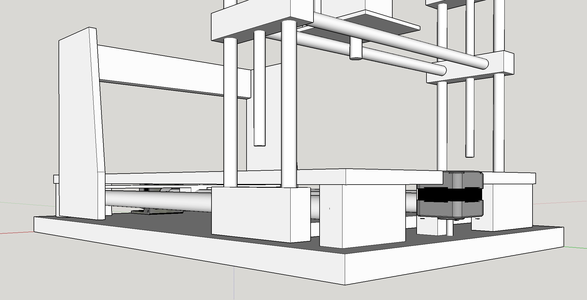

Hi Leute,
ich spiele seit längerem mit der Idee mit ne CNC Fräsen bzw Drucker
anzuschaffen (selber bauen ist dabei ja schon fast das halbe Hobby :D)
Habe in SketchUp mal eine Idee manifestiert. Dabei habe mich u.A.
Openbuilds.com inspirieren lassen.
Fände es cool wenn man Platz sparen könnte und sich Drucker und Fräse
eine Arbeitsfläche teilen (dass man den Drucker jedes mal kalibrieren
müsste weiß ich, vielleicht wäre hier Autolevel ne Lösung).
Weiterhin würde ich die gewünschte Größenordnung als Benchtop
einstufen... vielleicht so A4 als effektive Arbeitsfläche und A3 als
Platzbedarf.
Die Fräse muss ja über Gewinde angetrieben werden, für den 3D Drucker
wären Zahnriemen mehr oder weniger optimal.
Habe ein paar Bilder angehängt, die mein Grundkonzept der Kombination
wiederspiegeln.
Würde mich um Rückmeldung bzw Tipps zu offensichtlichen und
wahrscheinlichen Problemen und weitere Ideen freuen!
Ich erwarte keine perfekte Qualität von der Maschine, werde sie nur für
funktionale Projekte nutzen denke ich. Abgesehen davon, dass der weg das
Ziel ist :p
Grüße, Simon
PS. der Zahnriemen ist im Bild nicht eingezeichnet, würde parallel unter
der Gewindestange für die Fräse verlaufen, angetrieben von dem Stepper,
der kopfüber steht :)

Hi, ich hab mir auch einen 3D Drucker gebaut / bin am bauen. Als erstes
hab ich aber auch meinen Dremel eingespannt (aus Spaß und wegen
fehlendem Extruder). Wie deine Skizze aussieht, willst du zwei separate
Portale haben (eines Drucker eines Fräse)? Ich würde, wenns geht eher
ein Portal machen, das für fräsen geeignet ist (Steifigkeit, Spiel, ...)
und dann die Möglichkeit den Druckkopf zu wechseln implementieren. Oder
hab ich deinen Entwurf sowieso fehlgedeutet?
OP #4619593
Ja genau :D
Doppelportal ist die "Idee" gewesen.
Durch ein einfaches Portal würde man halt einige Motoren einsparen,
aber auch Geschwindigkeit beim Drucken verlieren und das Wechseln würde
wahrscheinlich mindestens 4 Maschinenschrauben mit Werkzeug
lösen+befestigen beinhalten...
Einige Anreize das mit dem Doppelportal ein stück zu verfolgen :D
Was möchtest du fräsen ? Käse ? Für Metall jedenfalls zu labberig.
Platinengravieren vielleicht.
Insgesamt wird aus der Verheiratung von 2 suboptimalen Lösungen nicht
plötzlich was Gutes.
Das ist nicht sinnvoll machbar. Eine Fraese braucht eine moeglichst
grosse Stabilitaet. Ein 3D-Drucker braucht möglichst geringes Gewicht
damit er schnell sein kann. Beides passt nicht zusammen.
Olaf

die normalen Gewindestäbe, die man so kaufen kann, haben eigentlich alle
metrisches Gewinde mit einem Flankenwinkel von 60 Grad (?). Das ist sehr
gut zum Befestigen von Bauteilen geeignet, aber nicht für Anwendungen,
wo das Gewinde zum Antrieb genutzt wird. Einerseits ist die Steigung
recht klein, andererseits ist die Geometrie des Gewindes nur sehr
begrenzt geeignet.
Deine Alternative "Gewindespindel" ist insofern witzig, da es sich dabei
um eine Spindel mit Gewinde handelt, aber keine Aussage über die Art des
Gewindes getroffen wird ;-)
Welchen Vorteil versprichst Du Dir eigentlich aus der Kombination von
Drucker und Fräse.. ? Da ja alle Achsen sowieso doppelt vorhanden sind,
wäre es doch einfacher, jeweils ein separates Gerät zu bauen. Der
Platzverbrauch der Konstruktion wäre eigentlcih das Einzige, was in
meinen Augen dafür sprechen würde, das zu kombinieren..

für den 3D-Drucker-Teil mag metrisches Gewinde möglicherweise noch
gehen. Zumindest für die Z-Achse(n) wird es nicht selten verwendet.
Nicht ideal, aber dort wirken zumindest keine großen (statischen) Kräfte
und die Genauigkeitsanforderungen sind moderater.
Die nächstbessere und teurere Variante wären Trapezgewindespindeln. Die
sind direkt als Bewegungsgewinde konzipiert. Die Steigung ist größer, so
dass pro Umdrehung ein größerer Weg zurück gelegt werden kann und somit
allgemein gesprochen höhere Geschwindigkeiten möglich sind. Es findet
Reibung und Verschleiß zwischen Mutter und Gewindespindel statt und es
ist ein gewisses Spiel notwendig, damit sich beide Teile noch bewegen
können. Durch Verschleiß vergrößert sich das Spiel im Laufe der Zeit.
Die nächstbessere und teurere Variante sind Kugelumlaufspindeln, wo
zwischen der Mitter und der Gewindespindel wie der Name schon sagt
Kugeln sind. Sehr wenig Reibung, sehr wenig Verschleiß. Die Steigung ist
meist (!) recht hoch, so dass ein großer Weg pro Umdrehung zurück gelegt
werden kann. Da die Bauteile aufeinander abrollen und nicht gleiten, ist
sehr viel weniger Spiel notwendig bzw. können die Kugelumlaufspindeln
sogar vorgespannt werden.
Was passt am Besten zu deinem Aufbau.. ? Für eine Fräse sicherlich
mindestens Trapezspindeln. Wenn der Aufbau und die Führungen zu weich
sind, sind dort Kugelumlaufspindeln eigentlich Verschwendung, da deren
Vorteile und hohe Kosten garnicht ausgenutzt werden können.

> Und ja, Platzersparnis wäre so der einzige wirkliche Vorteil. Ist mehr
> oder weniger ein Gedankenspiel ;)
Ich würds nicht kombinieren, da du eigentlich nur die Nachteile beider
Maschinen miteinander verbindest (langsame Fräse + wabbeliger Drucker).
Ich hatte mal mit dem Gedanken gespielt, meine schon vorhandene einfache
CNC-Fräse mit einem 3D-Druckkopf auszustatten. Habs dann aber nach einer
kurzen Berechnung garnicht erst angefangen, weil die
Druckgeschwindigkeit unterirdisch gewesen wäre und der Verschleiß der
Schwalbenschwanzführungen vermutlich in keinem Verhältnis gestanden
hätte. War halt für einen anderen Einsatzzweck ausgelegt :-)

Naja es kommt halt darauf an, was du machen möchtest. Wenn aber schon
ein 3D-Drucker da ist, würde ich die Finger von dieser Kombination
lassen.
Meine Maschinen sind zu einem nicht zu unterschätzenden Teil auch Hobby
und Selbstzweck bzw. man lernt halt schon viel bei Betrieb und Wartung
und Umbau. Und eine große Produktion muss ich ja nciht aufziehen ;-)
Kugelumlaufspindeln kann man zwar auch in eine billig-wabbelige
Konstruktion einbauen, aber das ist dann halt schon eine Verschwendung
und auch finanziell nicht unbedingt sinnvoll. Wenn man dann den Rest
entsprechend stabil baut, wird es leider auch dort teurer. Aber dafür
steigt zumindest die Wahrscheinlichkeit, dass man am Ende doch etwas
Benutzbares erhält..

Ich hatte das auch überlegt, aber eine CNC-Fräse ist einfach viel zu
langsam, um die Geschwindigkeiten und Beschleunigungen/Verzögerungen zu
fahren, bei denen 3D-Drucken Spaß macht.
Ich habe mich dann für einen getrennten Aufbau entschieden und das
bisher nicht bereut.

Gast #4620805
> einfach viel zu langsam, um die Geschwindigkeiten und
> Beschleunigungen/Verzögerungen zu fahren, bei denen
Wenn man sich beim 3D-Druck darauf beschränken kann,
die Objekte "abzurastern", dann braucht man eigentlich
nur eine schnelle Achse (die in "Zeilenrichtung").
Man könnte also das Portal frästauglich auslegen; die
Vorderseite des Portales trägt spindelgetriebene Y- und
Z-Achsen fürs Fräsen; die Rückseite riemengetriebene
fürs Drucken.

Das hört sich zwar erstmal interessant an, allerdings sind die ständigen
Retracts schon sehr übel und führen sicher nicht zu einem besseren
Druckbild.
Weiterhin dürfte die Festigkeit deutlich leiden, weil bspw. ein "V"
senkrecht zur Rasterung nur Punktweise aufgebaut wird - im Gegensatz zur
jetzigen Technik, wo die Kontur in einem abgefahren wird.
Darüberhinaus wäre der Geschwindigkeitsvorteil schnell dahin, weil man
gnadenlos jede Rasterzeile abfahren muss, auch bei sehr viel Luft
dazwischen.
OP #4620830
Alternativ könnte man auch "herkömmlich" drucken aber den Slicer so
einstellen, dass nur die wenigsten Linien Bewegung der langsamen Achse
erfordern.
Also zum Beispiel kein Quadratraster als infill, sondern Rauten etc.
Ist natürlich nur ein Kompromiss, aber man spart immerhin neben dem
Platz auch einen ganzen Motor(+Achse) ein.
Gast #4621134
Chris D. schrieb:
> Simon R. schrieb:
>> Hast du damit schon irwi Erfahrung gesammelt?
Nein, keine.
Ich erinnere mich nur an die letzte Diskussion mit Christoph
zu diesem Thema, in der er mir erklärt hat, warum eine Fräse
nicht gut fürs 3D-Drucken geeignet ist. :)
Die Idee scheint naheliegend zu sein; ich wollte nur eine
Lösungsidee liefern.
>> Zumindest mit Bowdenextruder ist es sehr schwer das
>> Stringing in den Griff zu bekommen, weiß aber nicht
>> wie es bei den herkömmlichen Extrudern aussieht.
> die ständigen Retracts schon sehr übel und führen sicher
> nicht zu einem besseren Druckbild.
Stringing? Bowdenextruder? Retract?
> bspw. ein "V" senkrecht zur Rasterung nur Punktweise
> aufgebaut wird - im Gegensatz zur jetzigen Technik, wo
Ja... daher meine versteckte Frage in der Formulierung
"wenn man ... kann..."
Ich hatte schon befürchtet, dass das wenig praktikabel
ist.
> dahin, weil man gnadenlos jede Rasterzeile abfahren muss,
> auch bei sehr viel Luft dazwischen.
Stimmt. -- Fürs 3D-Drucken wäre nach meinem Verständnis
eine langsame Z-Achse kein Problem. Das Portal fährt aber
üblicherweise horizontal (X).
Man müsste also entweder "seitwärts" drucken, was nicht
funktionieren wird, oder die Portalfräse an die Wand
schrauben, was auch nicht jedermanns Sache ist... :/

also erstmal noch wenig Erfahrung. Das ist nicht bös gemeint und auch
nichts Schlimmes. Man sollte es nur im Hinterkopf behalten und sich
nicht selbst überschätzen :-)
Die Frage ist ersteinmal, was du willst. Beim-Bauen-Lernen habe ich
schon ein wenig herausgelesen und das ist doch schonmal nicht schlecht.
Benötigst du jetzt aber eher einen zweiten 3D-Drucker, oder eine
CNC-Fräse.. ? Wenn Ersteres, was soll er anderes können als dein
jetziger? Wenn zweiteres, dann für was für Materialien, Werkstückgrößen
und vor Allem Genauigkeiten.
Man kann oft durch eine schlaue Konstruktion teurere Werkstoffe
einsparen. Beispielsweise ein Alu-Profil durch eine verrippte
Sperrholz-Konstruktion. natürlich nur unter gewissen Randbedingungen!
Holz als Grundlage für eine Fräse geht sicherlich (man sieht ja im
Internet genügend Beispiele..), aber die ideale Grundlage ist es nicht
gerade. Bei einem 3D-Drucker kann ichs noch nicht so ganz einschätzen,
aber da dort weder Steifigkeit noch Wiederholgenauigkeit solch hohe
Anforderungen stellen, ist das hier womöglich machbar.
Die "unangenehme" Frage, wieviel Geld du ausgeben willst und kannst,
wurde ja auch noch nicht gestellt, glaube ich. Damit kann man grob
einschätzen, was möglich sein könnte und was jenseits der Möglichkeiten
liegt.
Sicherlich muss man nicht jeden Bearbeitungsschritt selbst durchführen
können, wenn man Jemanden kennt, der einen da helfen kann.. Oder eben
Geld dafür bezahlt ;-) Aus welcher Region kommst du eigentlich.. ?
Grüße
Christian

also etwa Din-A4-Größe. Das erscheint mir schon eine realistische Größe
und nicht so überzogen wie die einiger Neulinge, die gleich 1x1m oder
noch mehr wollen.
Zum Vergleich: Ich hab mir eine einfache CNC-Fräse basierend auf dem
Proxxon KT150 Kreuztisch gebaut. Für Holz gut geeignet aber kleiner
Verfahrbereich. Alu und Mesisng geht auch zu fräsen, aber so richtig
zufrieden bin ich damit noch nicht. Mit sehr geringer Zustellung ging
sogar ein bisschen Grauguss. Ich behandel die Maschine momentan etwas
stiefmütterlich und müsste da mehr Arbeit rein stecken. Leider fehlt mir
dafür gerade die Zeit und ich hab die Priorität eher bei der
Drehmaschine.
