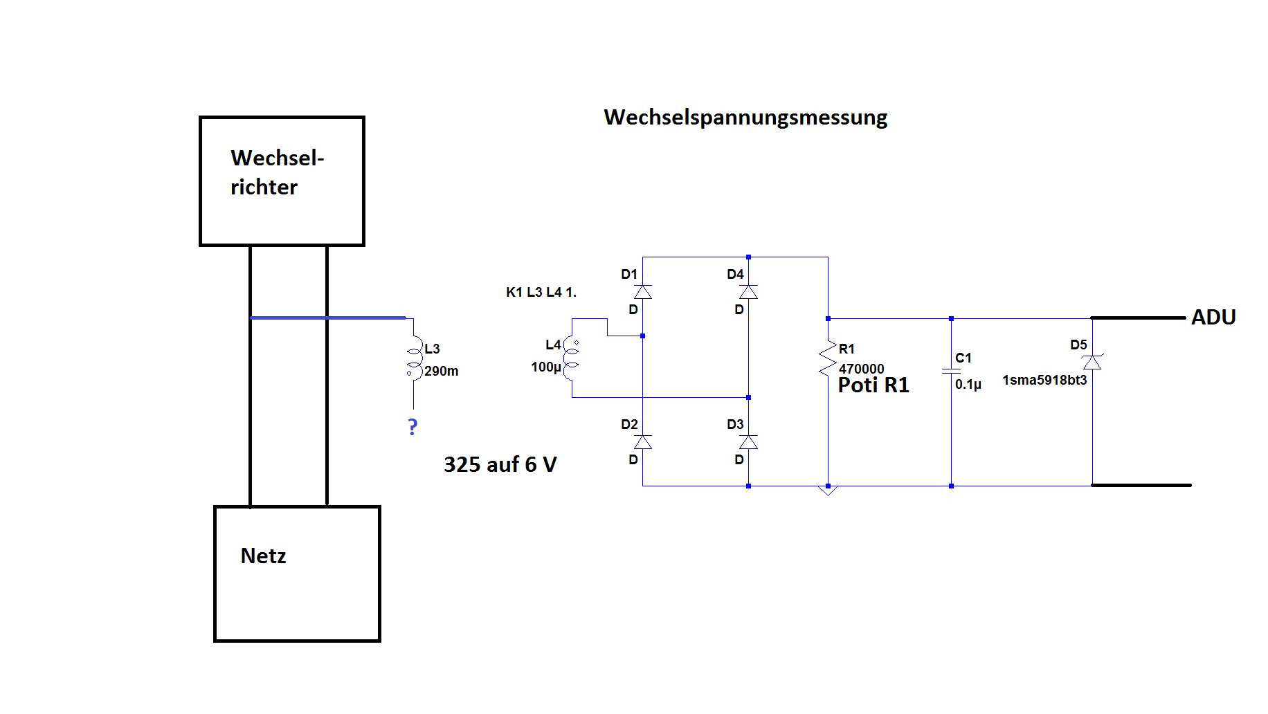

im Anhang habe ich eine Schaltung.
Ich frage mich, ob man damit die Spannung nach dem Wechselrichter messen
kann. Es sollen die Momentanwerte gemessen werden.
Der Versuch würde nur unter Aufsicht durchgeführt werden sonst nicht.
Diese Schaltung habe ich aus "Measurements made simple with Arduino".
Ziel ist es die Verbindung zwischen WR. und Netz nicht zu trennen. Man
soll die Messfühler an die Leiter anlegen können.
L3 müsste man irgendwie an die Phase und an den Nulleiter klemmen.
Wenn der Strom durch die Spule L3 nicht begrenzt wird, würde jedoch der
ganze Strom durch die Spule fließen, weil dieser Weg keinen so großen
Widerstand hat wie das Netz(?).
Müsste man dann einen Widerstand davorschalten oder funktioniert dieser
Ansatz überhaupt nicht?
Die Spannung bleibt in dem rechten Teil der Schaltung durch die Dioden
nur im positiven Bereich. Die Zenerdiode lässt eine maximale Spannung
von 5,1 V zu. Der Poti R1 ist so einzustellen, dass maximal 5 V an den
ADU gelangen.
Den Kondensator verstehe ich nicht.
Vielen Dank, vielleicht hat jemand eine Idee!
Gast #4620591
ich weiß, eigentlich sollte ich sagen, LASS DAS, wer solche Fragen
stellt, Finger weg von 230V....
Aber, ich will hier auch mal was beisteuern, nicht selber nur fragen.
1. Statt den ganzen L-s wäre ein kleiner Trafo einfacher. Den übrigen
Anschluss an den zweiten Leiter vom Wechselrichter, von dem soll ja die
Spannung gemessen werden.
2. Das Poti ist jetzt nur ein Widerstand, der Punkt, der nach rechts
weitergeht, soll wohl den Abgriff darstellen, so ist jetzt nichts
einstellbar, weil ja der Abgriff (Schleifer) garnicht angeschlossen ist.
3. Der Kondensator rechts glättet ein bisschen.
Frage aber zurück, soll die Spannung wirklich gemessen werden oder nur
festgestellt werden, OB überhaupt Spannung da ist ?
Viele Grüße, Michael
Gast #4620623
Danke für die Antwort!
An 230 V werde ich nicht selber dran gehen. Ein professioneller
Ingenieur mit jahrelanger Erfahrung wird mir dabei helfen.
Ja die Spannung soll gemessen werden.
In Lt Spice muss man den Trafo anscheinend selber zusammenbasteln.
>Den übrigen Anschluss an den zweiten Leiter vom Wechselrichter, von dem soll ja
>die Spannung gemessen werden.
(Da verstehe ich nicht genau was du meinst.)
Es soll die Wechselspannung nach dem Wechselrichter gemessen werden. Die
Leitungen sollen dabei nicht getrennt werden.
Die Messfühler sollen an offene Kontakte des WRs anklemmbar sein.

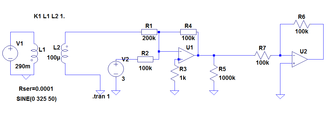

Gast #4625746
@Joachim B. Das mit dem
http://de.farnell.com/ideal-power/77de-06-09/adapter-euro-9v-0-66a/dp/2112023
verstehe ich nicht ganz, denn ich möchte ja die Spannung am Ausgang des
WR messen.
Man müsste Messfühler an die zwei Pins anbringen, die sonst in die
Steckdose kommen? Die legt man dann zum messen an L1 und N am Ausgang
des WR an oder ?
Der Power Jack würde dann eine heruntertransformierte Wechselspannung
ausgeben.
Meinst du beim AC nur eine Halbwelle durchlassen mit gleichrichten?
Dann auf Spannungsteiler und dann in den ADC?
Im Anhang habe ich einen weiteren Vorschlag.
Erster OPV führt zu einer Ausgangsspannung: 0V...-6V
Zweiter OPV führt zu einer Wechselspannung von: 0V...6V
Mit einem ADC könnte man die Spannung aufnehmen.
#4625901
> WR messen.
ein Trafo bildet doch nur ungefährlich die Wechselrichter also
TrafoPrimärspannung ab,
sinds 230V sind sek. evtl. 9V
sinds 230V+10% sind sek. auch 9V+10%
auch gleichgerichtet für den Messaufnehmer geteilt bleibts gleich.
man macht halt im interessanten Bereich 2-10 Messungen nach belieben,
ermittelt die Funktion, höchstwahrscheinlich linear + offset und kann
dann auf alle Spannungen im interessanten Bereich rückschliessen.
