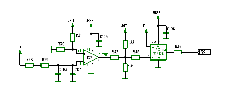

habe ein HFE-Oszillator und muss nun auf der Untersetzerplatine eine
Frequenzverdopplung mit einem XOR-Gatter entwickeln?
I-WELCHE Tipps? EVtl. mit einem Tiefpass??
Anbei auch das Schaltbild auf dem die Freq.verdopplung verwirklicht
werden soll.
Vielen Dank :)

Ansonsten ist das hier nicht so kompliziert, du teilst den Ausgang des
126 auf zwei Schienen auf, eine geht direkt auf den Eingang eines 7SZ86,
die andere über eine Delayline, die im simplesten Fall aus einer L und
einem C besteht.
Ob das sinnvoll ist und ob dein rudimentärer Mischer mit den Pegeln aus
der Small Logic Serie überhaupt funktioniert, ist aber eine andere
Frage.

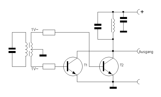

E s schrieb:
>Könnte mir das etwa jmd grob in der schaltung zeichnen? Ansatzweise>zumindest? :)
Probiere das mal aus.
Den zweiten Schwingkreis auf die Doppelte Frequenz abstimmen.

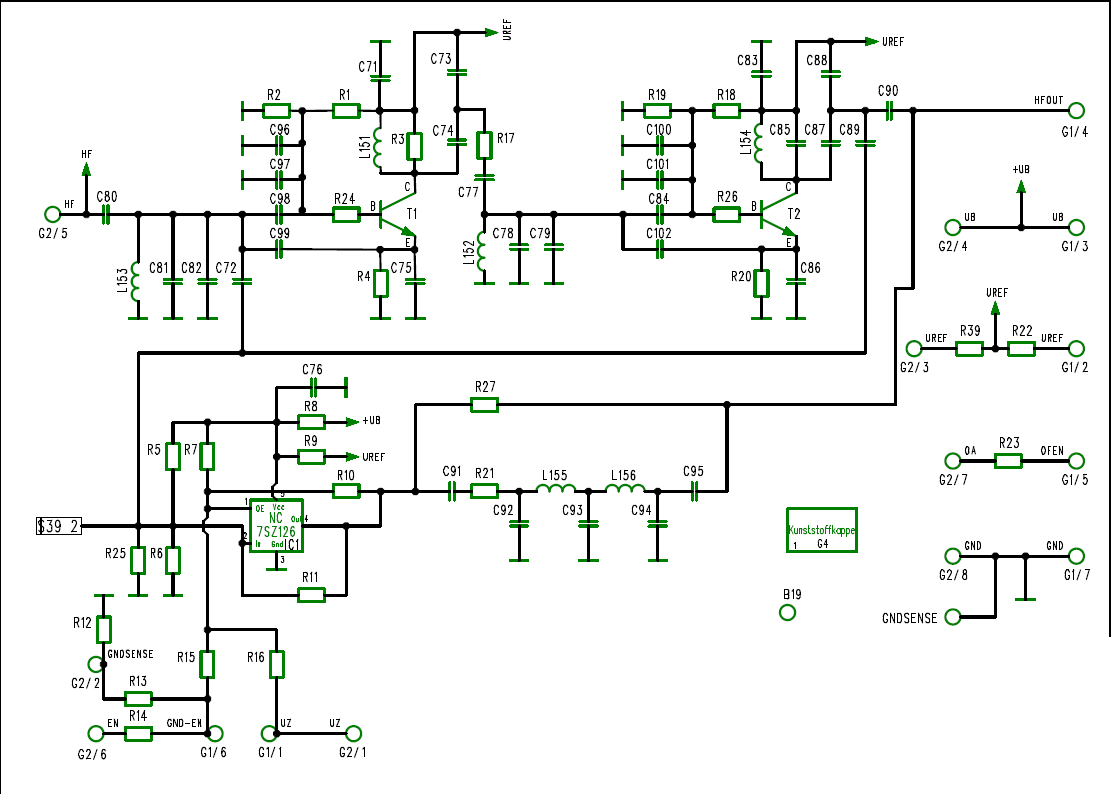

Vielen Dank nochmal..
das ist die Rückseite der Schaltung.. habe ich vergessen hochzuladen..
meine Vorgehensweise wäre nun.. die Werte reinzumachen R's, C's etc.. 2
Transistoren, ein (xor-gatter) für ic1.. und auf der Rückseite auch ein
ic und ein op... anschließend testen und dann die Schwingkreis
optimieren.

das ist ja lediglich der Schaltplan von der Untersetzerplatine des
Oszillators. Das HFE(was darauf gelötet wird) ist bereits entwickelt.
Hierbei muss nun die Untersetzerplatine bearbeitet werden.
