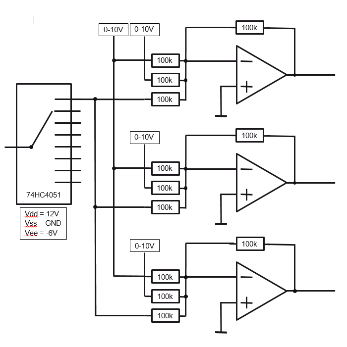

Ich baue seit einigen Jahren an meinem Analog Synth. Aktuell bin ich auf
der letzten Meile, konkret am Modulationsbus, mit dessen Hilfe ich
sämtliche Steuersignale ohne Steckverbindungen mit sämtlichen
Ausgangssignalen modulieren kann.
Im angehängten Schema seht ihr die Ausgangsseite des Bus sowie das
Beispiel, bei dem ich das Problem entdeckt habe, die Pitch Eingangsseite
meiner 3 Oszillatoren. Mit Hilfe des 74HC4051 wähle ich aus, welches
Eingangssignal ich modulieren will. Die Drei Summierer ergeben jeweils
die Spannung an den Oszillatoren, welche die Tonhöhe reguliert. Bei
1V/Oktave hört man bereits einige mV Spannungsunterschied. Die
gesammelte 0-10V Schiene ist der Keyboard Eingang, die Einzeleingänge
werden dazu verwendet die einzelnen Oszillatoren zu verändern (Oktaven
oder Halbtöne).
Mein Problem ist nicht etwa eine Abweichung des Eingangs- zum
Ausgangssignals des 4051 sondern dass der Kanal im Off Zustand je nach
Schaltzustand des Switch teilweise zu einem Spannungsabfall an den
Eingängen der Summierer von 40-80mV führt. Im gemessenen Fall betrug die
anliegende Spannung um die 1.640V und der Spannungsabfall trat nur dann
auf, wenn ich Kanal 1 oder 2 angewählt hatte. Das ganze trat unabhängig
davon auf, ob am Eingang des 4051 ein Signal (+/-5V) anlag, der Eingang
floating oder auf Masse war.
Irgendwie kann ich mir das Phänomen nicht ganz erklären, ist im
Datenblatt doch von max +/-0.1uA Off-State Strom bei Raumtemperatur die
Rede.
Die komischen Speisespannungen des 4051 rühren daher, dass ich auf der
Eingangsseite Signale mit +/-5V sowie 0-10V verarbeite und der
Einfachheit halber diese Speisung für die Ausgänge übernommen habe. Die
OPs sind normal +/-15V gespiesen.
Hat jemand eine Idee, mit was für ein Phänomen ich es hier zu tun habe
und was man dagegen machen kann? Es würde mich freuen von euch zu hören.
Beste Grüsse
Andy

Arrgh, den Dummen gehört die Welt. Das passiert, wenn man ohne die
Unterlagen vor sich zu haben Posts schreibt.
Sind natürlich alles CD4051BE. Ansonsten hätte ich wohl grössere
Probleme mit Pyroeffekten gehabt als diese Abweichung. Die
Signalübertragung funktioniert übrigens prima verzerrungsfrei.
Ich versuch mal alles so zu editieren, damit spätere Generationen das
richtige finden. Danke für's darauf aufmerksam machen.
