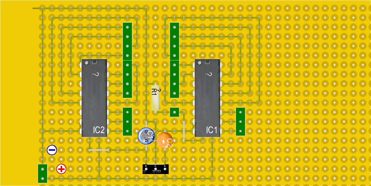

Ich bin gerade beim Aufbau einer Multiplexer/Demultiplexer Schaltung zur
Messung einer Widerstandsmatrix mit einem Atmega32.
Zum Aufbau:
Spannungsversorgung der ICs läuft über den Microcontroller.
Die Spannung für die Messung kommt aus einem LM2937ET2.5 mit
entsprechender Entstörung. Die Messung erfolgt über einen
Spannungsteiler gegen einen 510 Ohm Widerstand.
Nun habe ich allerdings das Problem, das auf einem Teil der nicht
gewählten Kanälen immer eine Spannung von 0,14 - 0,2 Volt anliegt. Auch
wenn ich ohne Widerstand von Demultiplexer zu Multiplexer gehe, erhalte
ich nicht mehr die 2,5V sondern nur noch 2.30V-2,35V was ja dem
Potentialunterschied zu oben genannten Fehler entsprechen würde.
Woher kann dieses Problem kommen? Meine Vermutung wäre, das es daran
liegt das ich keine negative Spannung an den 74HC 4051 anliegen habe und
er deshalb nicht auf 0 herunterkommt.
Irgendwelche anderen Ideen?

Hier mal ein Post vom Aufbau.
So viel ich weiß hat der 4051 im Gegensatz zum 251 keiner Dioden,
derhalb kann er ja auch als De-/Multiplexer verwendet werden.
Gut, die Bahnwiderstände werde ich mir noch ansehen, aber davon kann ja
das Problem der Spannung an den nicht gewählten Pins nicht kommen, oder?

Ich denke der Ferkes-Willem hat schon recht. Da werden
Transmission-Gates drin sein und die haben auch einen (nicht-linearen)
Widerstand. Ein Widerstand in der Meßstrecke bedeutet dann für Dich
einen zusätzlichen Spannungsabfall.

Hab das gerade mal nachgemessen, als Brücke wie Referenz einen 510 Ohm
Widerstand verwendet.
Dann kommen folgen Spannungsabfälle raus:
1. Erster 74HC4051   0,15V
2. 510 Ohm Widerstand Brücke   1,08V
3. Zweiter 74HC4051   0,17V
4. 510 Ohm Widerstand Referenz 1,06V
Ohne Widerstand in der Brücke:
1. Erster 74HC4051   0,27V
2. Zweiter 74HC4051   0,29V
3. 510 Ohm Widerstand Referenz   1,92V
Das heißt dann wohl die Messung wird passen, allerdings muss ich im
Controller dann den Widerstand korrigieren.
Wenn ich das Nachrechne dann ist bei Szenario eins der Widerstand der
beiden ICs 148 Ohm bei Szenario zwei 152 Ohm.
Da ich ein Maximum von 1kOhm messen muss wird das dann wohl eine max zu
erwartender Fehler von etwa 8 Ohm zwischen min und max Messbereich sein.
Das ist dann unter 1% und für mich vollkommen vernachlässigbar.
Liege ich da richtig oder kann ich noch auf andere Probleme stoßen?

Da gibt es Schaltungstricks wie der Widerstand des Analogschalters
komplett wegfaellt.
Aber du zeigst uns deinen Schaltplan ja nicht um da etwas genaueres zu
sagen.
Die Probleme mit dem On-Widerstand haben andere auch und haben es
geloest.

Die 0,2V könnten übrigens darauf schließen lassen, daß der Baustein kein
VEE und kein VCC hat, und sich Masse und Plus aus den Steuersignalen
über die Schutzdioden aus dem µC gezogen hat. Sind ja offene
Steckverbinder, da auf deinem Layout.

Das WIE ist kein Problem. Den Schaltplan einfacher Schaltungen kann man
auch im Kopf haben, und dann entsprechend das Layout malen, bzw.
Lochraster bestücken. Habe ich früher auch mal anfangs so gemacht, recht
bald aber wieder aufgegeben, weil
> ... Ich wuerde nach 3 Wochen nicht mehr wissen was
>ich da gebaut habe.
Aber wenn man hier Hilfe erwartet, dann sollte man sich schon die Mühe
machen, einen Schaltplan zu presentieren - so ein Lochrasterbild ist
eine Zumutung, zumal man nicht sieht, wohin die Leiterzüge unter den ICs
verschwinden.
Auch fehlt die Angabe, an welchen Stellen das Meßgerät dran war (dazu
gehören zwei Meßpunkte!).

VCC hängt auf 5V, Masse passt auch. VEE hängt mit auf der Masse, da man
diese lt. Datenblatt nur braucht, wenn man negative Spannungen
durchschicken möchte.
