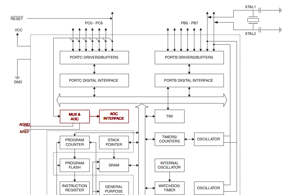

nur zu meinem Verständnis: Wozu werden VCC und AVCC eigentlich getrennt
ausgeführt? Eigentlich wollte ich bei einem ATTINY88 AVCC benutzen, um
eine Referenzspannung anzuschließen, die ungleich VCC ist. Aber dann bin
ich auf diesen Satz im Datenblatt gestoßen:
> The voltage difference between supply voltage pins VCC and AVCC may
> not exceed 0.3V.
Also muss AVCC praktisch gleich VCC sein. Was bringt das dann? geht es
nur darum, dass man für AVCC eine exaktere Spannung nehmen kann, als für
VCC, die aber gleich groß ist? Da würde ich doch eher zusehen, dass mein
VCC stabil ist!?
#4621104
Jörg schrieb:
> Wozu werden VCC und AVCC eigentlich getrennt ausgeführt?
Damit die Störungen, die der Prozessor selbst durch seine
unterschiedliche Stromaufnahme der der Arbeit an VCC produziert, nicht
auf den A/D-Wandler an AVCC durchschlagen, vorausgesetzt du hast den
vorgesehenen LC Filter drangelötet, sonst ist es nämlich Essig mit 10
bit.
Gast #4621108
also die Referenzspannung ist ARef, AGnd und Avcc gehören zusammen und
bilden die Versorgungsspannung von den ADC und bei den atmegaXY8 auch
für PortC.
Gnd und Vcc dann für den Rest des Atmel AVR.
Es gibt auch einige Application Notes von Atmel zu ADC, diese sollte man
alle Lesen.

#4621318
Wie kommst du auf diese merkwürdige Idee?
AVcc ist die Versorgungsspannung des analogen Teil im µC. Wenn der ADC
eine externe Referenzspannung nutzen kann, dann gibt es dafür einen
extra Pin. Oder eben auch nicht und dann entfällt diese Möglichkeit.
Daß AVcc getrennt angeschlossen werden kann, hat einen anderen Grund.
Man kann so die analoge Versorgungsspannung besser filtern. Und
insbesondere die Störungen die der µC selber auf seiner digitalen
Versorgungsspannung erzeugt, vom Analogteil fernhalten.

Gast #4621831
OK, dann geht es also wirklich nur um die Stabilität der Spannung. Hätte
man das Filter dann nicht einfach in den Controller integrieren können?
Mir fällt jetzt kein Fall ein, es dem das keinen Sinn machen würde.
Was mich zu Frage führt, wieso eigentlich die obligatorischen 100nF
Abblock-kondensatoren nicht auch gleich integriert werden? Ich komme vom
Thema ab, aber das kann mir doch sicher auch jemand erklären?
Axel S. schrieb:
Mein Controller hängt direkt an einem Lipo Akku. Alle weiteren
Verbraucher an einem zwischengeschalteten LDO, den der Controller zum
Strom sparen ein und ausschalten kann. Jetzt macht es natürlich keinen
Sinn, die Lipo Spannung als Referenzspannung zu benutzen. Also wollte
ich die vom LDO nehmen. Fand das eigentlich gar nicht so merkwürdig.
Aber egal. Ich nehme dann einfach die interne Referenzspannung des µCs
und gut ist.
