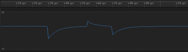

ich habe einen PIC16F1788 mit dessen ADC ich eine Spannung messen will.
Nun ist es so, dass bei jedem lesen des Wertes die Spannung verändert
wird (siehe Bild).
Woran liegt das und kann ich das Problem beheben?
Da ich mit relativ hoher Frequenz den Wert lese und sich die Spannung
schnell ändert wäre ein Kondensator zum glätten nicht möglich.

von Markus K. (numax)
Zur Erklärung:
Das Signal was im Bild zu sehen ist, wird nur in dem Moment erzeugt wenn
der PIC den Analogwert liest. Kommentiere ich den ADC_Get_Sample(2)
befehl aus, ist das Signal wieder normal.
von Timmo H. (masterfx)
Spannungsquelle zu hochohmig?
Beim ADC ist ein Sample and Hold vorgeschaltet. Sprich da wird ein
Kondensator aufgeladen und belastet in dem Moment die Spannungsquelle.
Wenn du an der Quelle nichts ändern kannst (z.B. Widerstände des ggf.
vorgeschalteten Spannungsteilers verkleinern) und dich das Verhalten
stört kannst du dir mit einem OPV behelfen (Impedanzwandler). Vielleicht
hilft auch schon ein kleiner Kondensator parallel zu deinem ADC-Eingang
gegen GND.

von TK (Gast)
Ja bekommst Du denn ein falsches Ergebnis geliefert?
Ich vermute mal folgendes (abgeleitet aus dem Bild):
- Dein Spannungswert liegt auf ca. 2.2V
- bei 30us wird gesampelt (der int. C schaltet sich zu)
- nach ca. 22us ist die interne Wandlung zu Ende (C wird abgekoppelt)
- der Wert steht im Register
Stimmt der Wert im Register mit der zu erwartenden Spannung überein?
TK

von TK (Gast)
OK - jetzt mal mehr Infos:
1) Du hast ein Wechselsignal mit einem 2.5V DC Offset - richtig?
 Wie hoch ist die maximale Frequenz und der Spannungsanteil des Signals?
2) Wie schnell ist Dein ADC im PIC eingestellt (Samplerate,
Auflösung...)?
3) Was heißt: Der Wert schwankt? (um wieviele Bits?)
Du berechnest den Effektivwert über eine gemessene Periode?
Was kommt denn in dieser Berechnung mit dem uC raus, und wie groß ist
dann der Fehler zum realen, berechneten Wert?
TK
von Torben K. (tokuhila)
Wie ist der ADC konfiguriert? Der S&H Kondensator wird nach 2 TAD Zyklen
abgekoppelt. Dass dein Signal so beeinflusst wird deutet auf ein zu
hochohmiges Signal hin.
Sollte die Sample-Rate nicht zur Taktfrequenz des uC passen (siehe DB)
kommt es zu verfälschten Messergebnissen, d.h. auch eine zu geringe
Sample-Rate führt zu falschen Ergebnissen!
Soo,
ich habe nochmal etwas nach anderen Ursachen gesucht und habe das
Problem lokalisiert.
Es liegt an meiner Spannungsversorgung.
Betreibe ich das ganze am Labornetzteil schwankt der Messwert um bis zu
4 Bits, also zwischen 4 und 8 Bit, was durchaus rauschen oder
Schwankungen vom Netzteil sein können.
Wenn ich das ganze aber wie bisher an einem fertigen Step-Up-Regulator
betreibe der aus 3 AA Batterien 5V erzeugt, liegt die Differenz zwischen
den Spitzenspannungen bei 110-120 Bits.
Nun muss ich mich um eine andere Spannungsversorgung bemühen, aber dann
funktioniert alles soweit.
Trotzdem vielen Dank für die Hilfe.
Das liegt eher an einem schlechten Schaltungsdesign
