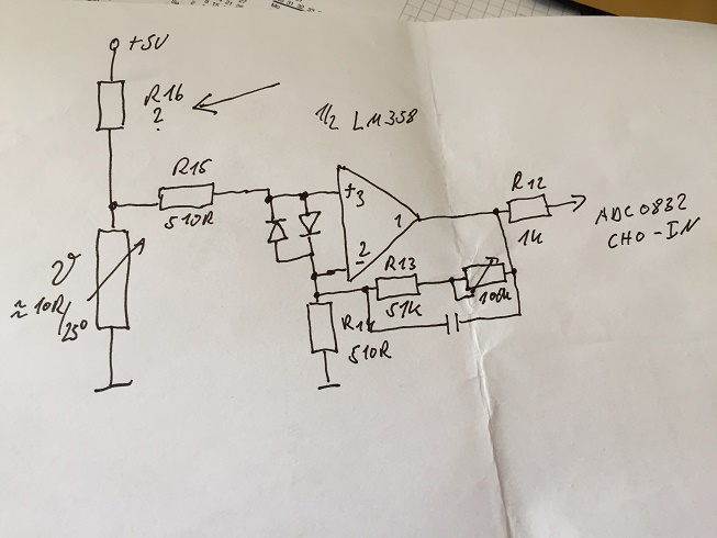

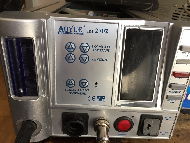

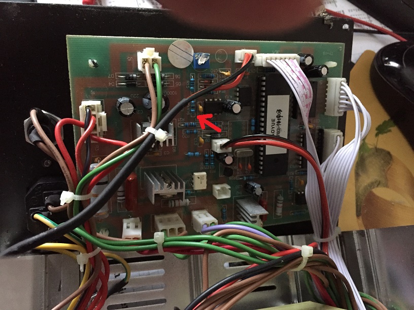

Bei meiner 7 Jahre alten Lötstation hat die Heißluft den Geist
aufgegeben. Die Ursache habe ich gefunden. R16 auf der Platine an der
Rückwand war hochohmig/heiß geworden.
Leider ist der Wert nicht identifizierbar. Schätzen/probieren führt
nicht zum Ergebnis, bringt die Messung aber wieder in Gang (Bei 820 Ohm
wird vorne wieder etwas angezeigt). Allerdings nicht richtig. Die
Station zeigt 120 Grad bei Zimmertemperatur an und fängt an zu Blasen um
die Pistole abzukühlen. Schalte ich die Heißluft an geht die Station auf
Fehler.
Wenn jemand die gleiche Station hat, könnte der mir den Gefallen tun und
den Wert ablesen?
Ich habe hier ein paar Bilder dazu...
Danke im Voraus,
Gruß Thilo
#4624847
Hat die Station denn vorher in kaltem Zustand auch die Zimmertemperatur
angezeigt? Dann ist es sehr einfach: So lange mit dem Widerstand spielen
(ggf. mit einem Trimmer oder Poti), bis wieder die korrekte
Zimmertemperatur angezeigt wird.
Zum Glück hast du die Schaltung dazu gezeichnet. Das war sehr gut und
hilfreich. Dadurch kann man das eindeutig erkennen.

#4624914
Thilo H. schrieb:
> (Bei 820 Ohm ...
Thilo H. schrieb:
> Bei R=680 Ohm Zeigt das Teil 117 Grad und bläst.
Das sieht etwas widersprüchlich aus. Zunächst solltest du wirklich
kontinuierlich mit einem 1 k-Poti Erfahrungen sammeln.
Thilo H. schrieb:
> Möglicherweise ist es nicht der einzige Fehler.
Das muss man ggf. auch in Betracht ziehen.
10R bei 25°C kommt mir sehr gering vor. Andererseits wird danach um den
Faktor 110(!) verstärkt - was soll der Quatsch? Auch der Offset wird
enorm verstärkt! Stimmen die Werte in der Zeichnung?
Auf dem Foto sieht der Widerstand nicht verbrannt aus. Hast du eine
Nahaufnahme? Hast du den Wert (ausgelötet) gemessen?
Fazit: Mach' Versuche mit einem Poti und nicht nur ein paar
Festwiderständen! Und mess' R16 und mach' auch ein Foto von ihm, wenn es
nicht offensichtlich zu unsinnig ist. "Heiß geworden" heißt noch lange
nicht, dass sich der Widerstandswert geändert hat. Nicht einmal, wenn
der Farbe komplett verkohlt ist, und wenn er nur etwas verfärbt ist,
schon gar nicht. Ich traue deiner Diagnose nicht. Aber stimmen könnte
sie trotzdem.
Ach so, und mach' auch mal den PTC/NTC warm bzw. sogar heiß und mess'
dabei seinen Widerstand. Danach in eingeschaltetem Zustand die Spannung
über den PTC/NTC und die Spannung am OP-Ausgang.
OP #4625582
Ja die Werte stimmen. Dein Einwand hat mich aber dazu gebracht die Sache
zu überdenken. Die Luftpistole ist nun wieder in Ordnung.
Nachdem die Pistole den Geist aufgegeben hat habe ich das NTC - Element
gemessen. NTC mit 5 - 10 Ohm kam dabei heraus. Daher konnte ich den
abgelesenen Widerstandswert von "braun gelb schwarz braun braun" nicht
glauben. Die Farben haben sich verändert. Ich schloss daraus das der
Widerstand heiß geworden war. Das konnte aber nur der Fall sein wenn der
Widerstand vorher niederohmig war (auch die Schaltung...). Inspektion
von allen Seiten ergab dass es auch "rot rot schwarz gelb braun" sein
konnte. Ich konnte aber 2.2 Meg nicht glauben. Mein Wald- und
Wieseninstrument geht nur bis 2 Meg. Daher nahm ich an das Ding wäre
usrprünglich "rot rot schwarz gold braun" gewesen und warm geworden!
Tatsächlich ist der Widerstand bei 2.2 MegOhm
Das war mein Fehler Nummer 1.
Ich hatte eine Ersatz - Heizpatrone hier herumliegen. Also mal eben den
NTC gemessen und siehe da ebenfalls 10 Ohm! Daher nahm ich an die
Platine hätte eins abbekommen. War aber nicht.
Die Heizpatrone war falsch bzw. für ein älteres Modell 2702 statt
2702A+! Nachdem ich nun die passende Patrone habe.... habe ich ca. 60
Ohm bei 25 Grad gemessen. Und siehe da es läuft wieder.
Das war Fehler Nummer 2.
Das Zusammenwirken beider Fehler war das Problem.
Danke an alle Kollegen.
Gruß Thilo
