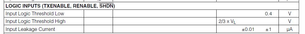

Liebes Forum,
Ich bin kein Fachmann, und nur um hundertprozentig sicher zu sein,
stelle ich hier folgende Frage...:
Wenn ich bei einem IC einen Pin auf Low oder auf High hängen soll, um
irgendetwas zu bewirken, heisst das dann immer ohne Ausnahme, dass ich
für "drive low" den Pin direkt auf Masse hänge und für "drive high" den
Pin direkt an die Versorgungsspannung des IC, z.B. 5 V hänge?
Stimmt das und gibt es hier auch keine Ausnahmen?
Ich dachte, ich hätte schon Schaltpläne gesehen, wo solche Pins in der
Luft hängen... Ist dann der Pin irgendwas zufälliges oder was
definiertes?
In meinem Fall geht es um ein RS232-Treiber IC Max3323, vlg. Bild.
Danke & viele Grüsse,
Martin

Das steht im Datenblatt.
Es gibt ICs, bei denen es für die Eingänge drei erlaubte
Eingangszustände gibt: Low, Offen, High.
Es gibt auch welche mit internem Pull-Up, die sehen High, auch wenn sie
offen sind.
Zu deinem MAX3323 hast du das Datenblatt ja schon gefunden.

Im Datenblatt steht nirgends was von Tri-State, sondern siehe Bild.
Das hiesse, ich muss z.B /SHDN zwangsläufig mit 5V verbinden und offen
lassen wäre nicht eindeutig?
"Drive SHDN low to put device into shutdown mode. Drive SHDN high
for normal operation"
In diesem Fall tut das keinem weh, meine Frage war eher allgemein
gedacht, z.B. wenn es darum geht, mal irgendwann eine Ader in einem
Flachkabel sparen zu können...
