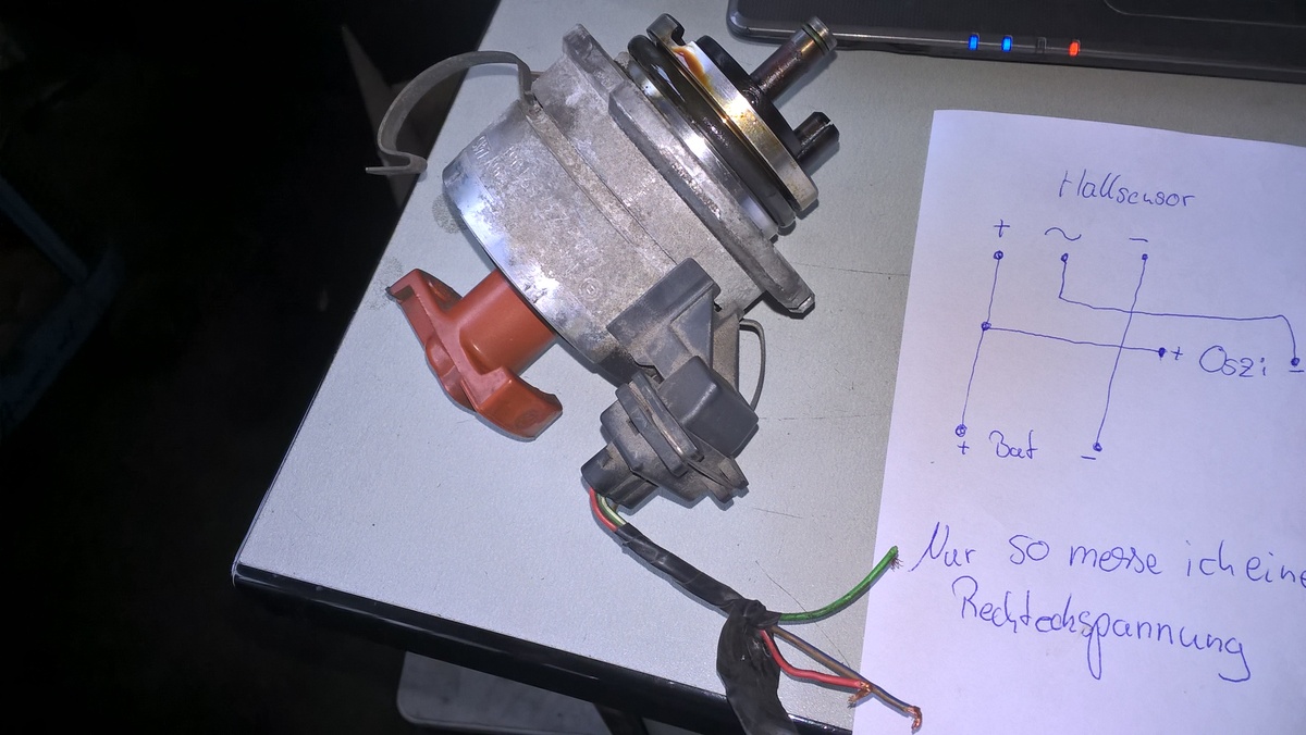

ich habe zwei Hallsensoren, einer ist aus einem VW polo und braucht eine
12v Spannung und der andere ist ein Kurbelwellensensor BMW 5V Spannung.

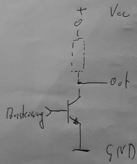

renezimmermann schrieb:
> das meine ich,
Wo kommen plötzlich der Transistor und der Widerstand her und was macht
die Ansteuerung?
Und warum heißt du jetzt anders?
>Der Sensor hat Open-Collector-Ausgänge.
Der Sensor hat einen Open Collector Ausgang.
Die Sensoren haben Open Collector Ausgänge.
>Es fehlen Pull-Up-Widerstände.
Es fehlt der Pull Up Widerstand.
Es fehlen die Pull Up Widerstände.
Nichts für ungut, aber das hab ich oben schon gepostet.

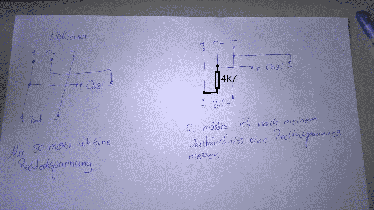

Rene Z. schrieb:
> Wie meinen? Ich bin nicht Armin!
Ah. OK, sorry. Der Hallsensor muss nicht zwangsläufig ein open Kollektor
Typ sein. Es kann auch eine geschaltete Stromquelle mit typisch 7/14mA
sein.
Z.B. so einer hier:
http://www.infineon.com/dgdl/Infineon-Magnetic_Speed_Sensor_TLE4951C_TLE4954C-PI-v01_00-en.pdf?fileId=5546d4614815da88014863da54c81b14
Dafür benötigt man einen Messshunt in Reihe zum Sensor.
>sein.
Jup ist bekannt. Schon oft bei ESP/ABS gesehen. Bin vom Fach. Ist mir
bei Kurbelwinkelsensoren noch nicht untergekommen. Aber das heisst ja
erst mal nix. Ich sage trotzdem Open Collector.
>Wahrscheinlich fehlt in deinem Aufbau der Pullupwiderstand der dann wohl
>normalerweise im Motorsteuergerät verbaut ist.
Gruß Rene

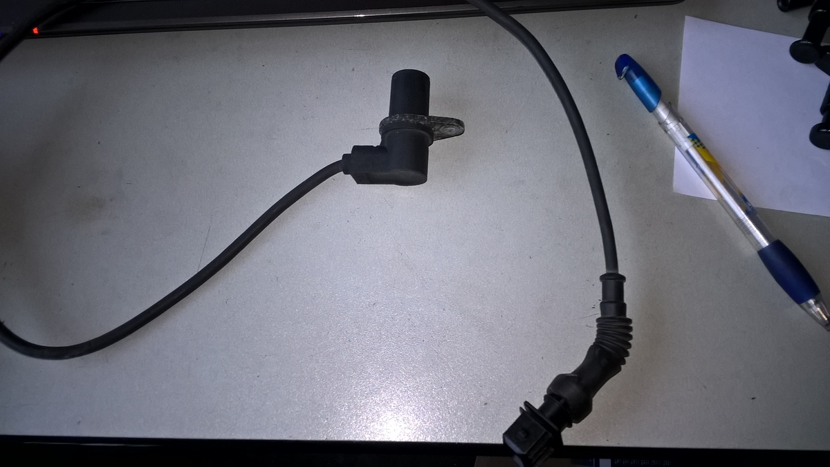

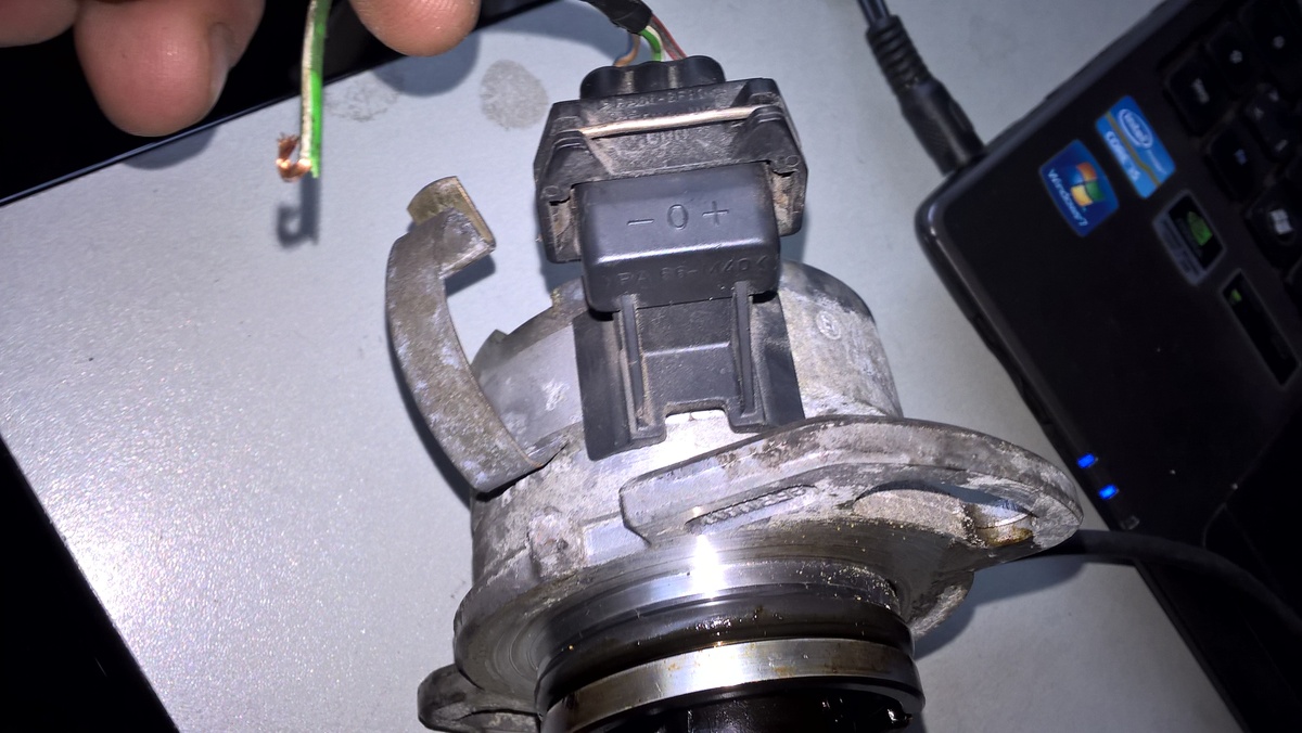

Sorry das ich mich erst jetzt melde und das mein Text nicht ganz
verständlich war.
Ich hab das mal skizziert wie ich meinen Prüfaufbau erstellt habe.
Ich habe auch noch beide Sensoren fotografiert.
Das mit dem Pullupwiderstand kann natürlich sein, das der sich im
Motorsteuergerät befindet.
vielen dank für euer Verständnis.
vielen dank für die schnelle antwort, ich werde es demnächst
ausprobieren.
der BMW Sensor ist ein Hallsensor und hat 3 Anschlüsse, auch laut
Schaltplan.
Nochmals vielen dank.
