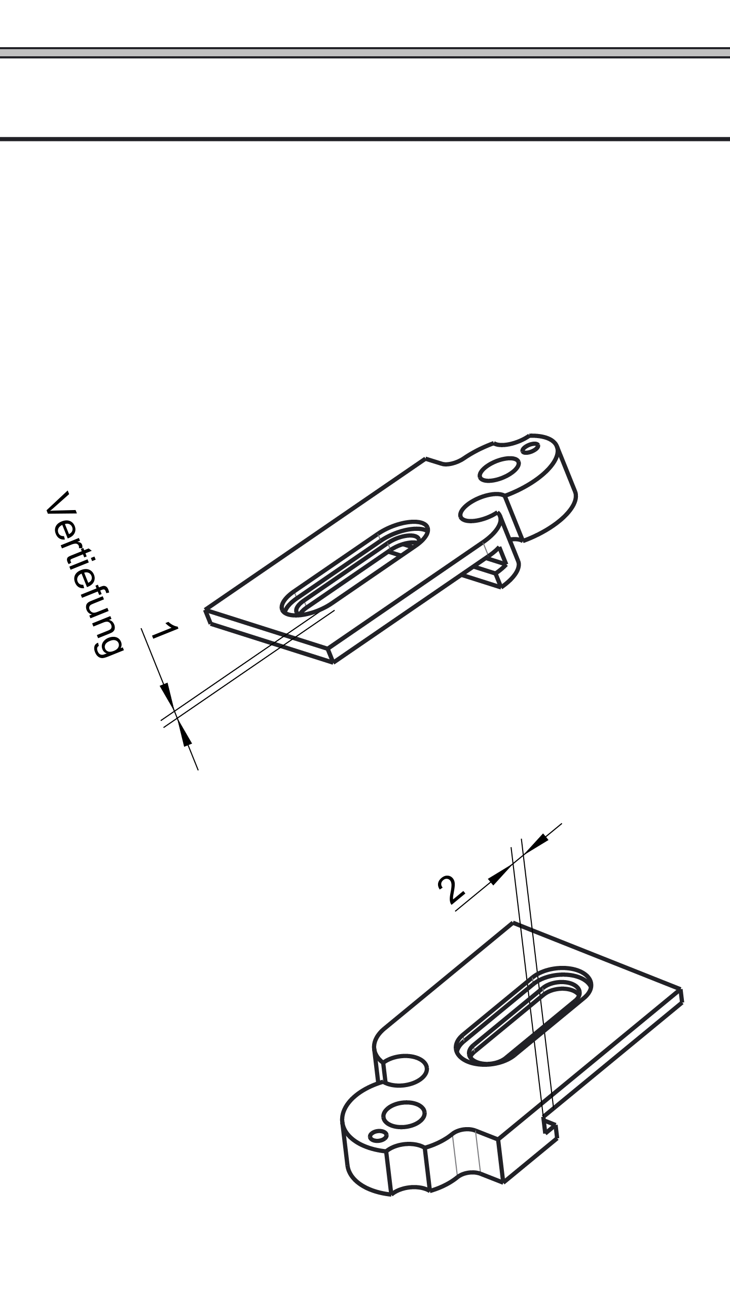

Suche als Maschinenbau Student eine CNC-Fräse für meine Bauteile die ich als Dateianhang hochladen w
Gast #4626629
Hallo alle zusammen.
Ich heiße Bulut und studiere Maschinenbau. Ich benötige einen Prototyp
dass aus 8 teilen besteht und eine etwas komplexe Form hat. Sobald es
sowohl optisch als auch technisch meinen Erwartungen entspricht,
bräuchte ich eine Massenproduktion. Meine Frage an euch...könnt ihr mir
vielleicht anhand meiner zeichnungen sagen ob es sich eher lohnt eine
CNC-FRÄSE zu erwerben anstatt jemanden zu suchen der mir das als
Massenproduktion fertigt. Wenn ihr für den erwerb einer CNC-Fräse seid,
würde ich mich freuen wenn ihr mir dann auch nennt welche CNC-FRÄSE für
mein Prototyp geeignet ist.
Danke im voraus
#4626636
Das Teil in der Mitte ist auf einer 3-Achs Maschine machbar, die "Haken"
im 1. und 3. Bild nicht, dafür brauchst du mehr Achsen. Wenn du in
wirkliche Massenproduktion gehen willst, wird dir eine Maschine auf
Dauer nicht reichen, und du brauchst zusätzliches Personal, um die
Maschinen zu bedienen. Ob sich das lohnt und du die Investitionskosten
tragen kannst, musst du dir selber ausrechnen(oder jemanden rechnen
lassen, der sich damit auskennt. Der braucht aber Details).
=> evtl. ist fertigen lassen für dich die bessere Option.
LG, Björn

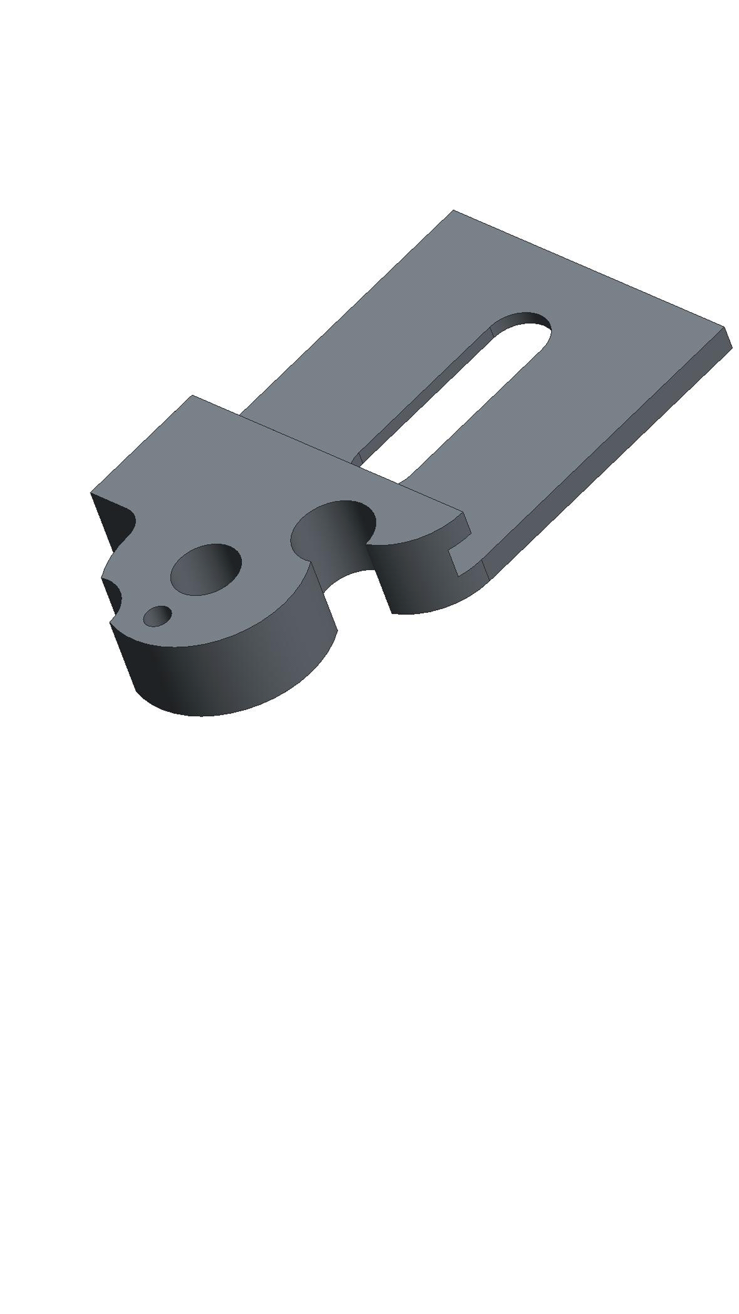

Gast #4626666
Wieso?
Die Nut lässt sich mit einem T-Nuten-Fräser herstellen.
Dann einmal umspannen um 180° und die Tasche ums Langloch rausfräsen.
Also kein Problem mit 3 Achsen.

Gast #4627149
Bulut safak schrieb:
> ob es sich eher lohnt eine CNC-FRÄSE zu erwerben anstatt jemanden zu
> suchen der mir das als Massenproduktion fertigt.
Nö, lass das mal fertigen, die Teile sind einfach, es reicht eine 2 1/2d
Maschine, aber man muss das kleine Teil umspannen. Die Nut würde ich mit
einem Scheibenfräser (65mm Kreissägeblatt in Fräse) anfertigen.
Und bei 500 wird der Auftrag ausreichend lukrativ. Man wird mehrere
Teile aus einem Ble h herstellen wollen.
