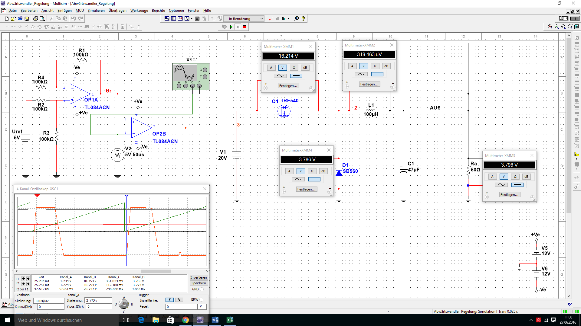

von Klaus (Gast)
anbei eine Simulation eines Abwärtsreglers. Die Eingangsspannung beträgt
20 V. Gewünscht ist ein Strom von max. 100 mA bei 5 V am Ausgang. Die
Schaltung scheint ja prinzipiell zu funktionieren, nur ist die
Ausgangsspannung (im Beispiel 3,8 V) immer kleiner als die
Referenzspannung (5 V). Theoretisch müsste der Wert doch bei 5 V landen
Hat jemand eine Idee, woran das liegt und wie man die Regelung
verbessern kann ?
Viele Grüsse, Klaus
von Jens W. (jensw)
Servus,
Weil dein Transistor nicht richtig einschalten kann.
Dein Transistor liegt in der High-Side und es ist ein N-Kanal Fet.
Das bedeutet, dass du für die Gatespannung 20V + 12V brauchst. Also 32V.
Dein OP, der den Transistor einschalten soll kann aber nur etwa 10V
(12V-Rail).
Du kannst versuchen den OP mal mit +32V/-12V zu versorgen. In der
Wirklichkeit geht das nicht, aber vielleicht für die Simulation. In
einer echten Schaltung würdest du ein Treiber IC für den FET verwenden.
Prüfen kannst du dein Schaltverhalten auch:
Wenn der Transistor schaltet kannst du die Spannung an seiner Source
messen. Also zwischen Transistor, Diode und Drossel. Die Spannung muss
sauber zwischen 0V und 20V schalten. Bei dir wird die zwischen 0V und
vielleicht 8V schalten.
Alternativ kannst du den N-Fet gegen einen P-Fet tauschen. Dann musst du
aber noch dein Schaltsignal invertieren.
Grüße, Jens

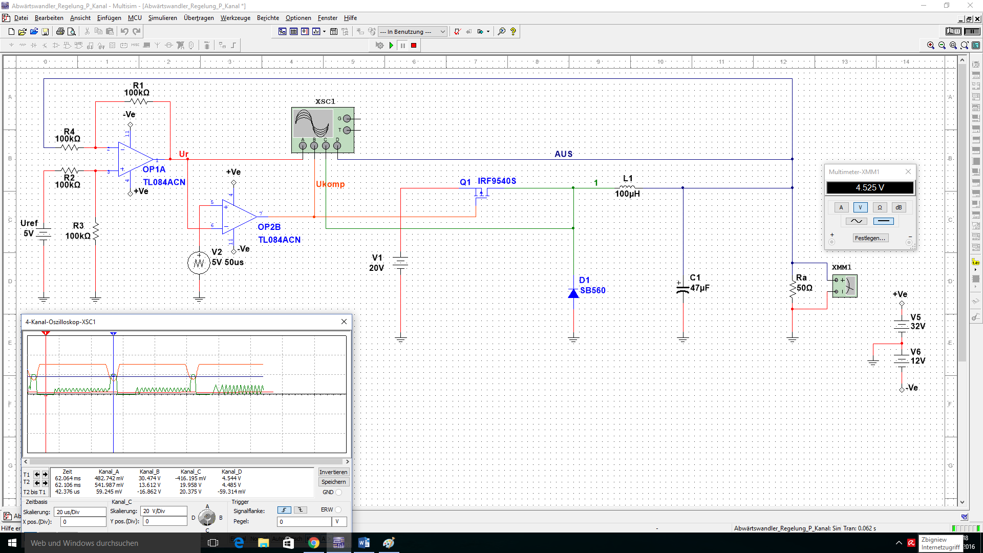

von Klaus (Gast)
Hallo Jens,
mit dem N-Kanal FET und einer OP-Versorgung von +32V/-12V erreicht die
Schaltung schon 4,4 V am Ausgang.
Etwa gleiche Verhältnisse habe ich beim P-Kanal FET, einer OP-Versorgung
von +32V/-12V und invertiertem Schaltsignal. Interessanterweise
funktioniert die P-Kanal Variante bei +-12V OP-Versorgung gar nicht.
Werde mich jetzt mal nach einer geeigneten Treiberstufe umsehen.
Vielen Dank für den guten Tip !
Gruss, Klaus

Was du auch noch anschauen musst ist der Arbeitspunkt deines
Schaltreglers.
Du musst unterscheiden zwischen kontinuierlichem und diskontinuierlichen
Betrieb.
Dein Regler verhält sich einfach unterschiedlich wenn der Strom
zwischenzeitlich 0 wird. Das kannst du über L, Cout und Last bestimmen.
Schau mal hier rein:
http://schmidt-walter-schaltnetzteile.de/smps/abw_smps.html
Das kennst du hoffentlich schon!
Grüße, Jens
von Jobst M. (jobstens-de)
Wenn der Fehler zur Sollspannung 0 wird, wird der Transistor auch nicht
mehr angesteuert. Sollspannung wird also nie erreicht. Du brauchst
I-Anteil in Deinem Regler, hast aber nur P.
Pack mal einen Kondensator in Reihe zu R1.
Ach ja: Und R3 weg.
Jobst
Nochwas die Ansteuerung des FET funktioniert so nicht. In beiden Fällen.
Der IRF540 war schon okay, aber Du benötigst eine Ansteuerung, um das
Gate auf 20V + Ugs (also ca. 10V) = 30V zu bringen.
Schau doch mal hier:
https://www.mikrocontroller.net/articles/Treiber#Beispiele_zu_High-Side_Treibern
Jobst
So ...
Beachten: OP anders herum.
Jobst

von Jens W. (jensw)
Ob p-Kanal oder n-Kanal Fet das ist egal.
Das ändert nur etwas in der Ansteuerung. Auch wenn der Fet ursprünglich
nicht richtig Einschalten kann und irgendwo in der Mitte hängen bleibt
hat die Schaltung aber ein Problem.
Das Stichwort kam auch schon. Der I-Anteil fehlt.
Da bleibt eine konstante Regelabweichung. Und die wird umso größer, je
mehr man die Verstärkung aufdreht.
Ergänze mal den fehlenden Kondensator im Regler. Dann sollte das in der
Simulation schon funktionieren.
Für einen echten Testaufbau muss man natürlich genau auf die Signale
schauen und ob der Transistor richtig schaltet.
Aber für einen echten Aufbau ist das hoffentlich nicht der Schaltplan.
Ich hoffe es geht hier nur um das Verständnis.
Grüße, Jens
