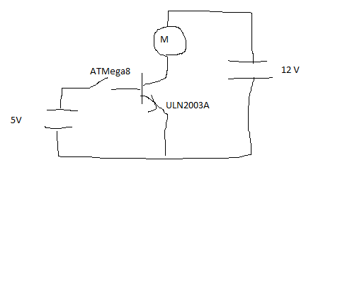

mit einem Freund bastle ich gerade eine Schrittmotorsteuerung. Dafür
haben wir uns den hier
http://www.ebay.de/itm/390981841545?_trksid=p2060353.m2749.l2649&ssPageName=STRK%3AMEBIDX%3AIT
geholt und steuern ihn mittels ATMega8 sowie ULN2003A an.
Unser Code ist (vereinfacht nur vier Schritte) hier zu finden:
http://pastebin.com/cvgJrtqD
Die grobe Schaltung findet sich im Anhang
Die 5 V betreiben den ATMega8 dessen PIND5-7 und PINB0 an den ULN2003A
gehen hinter dem dann die Anschlüsse des Motors stecken. Der Anschluss
des ULN2003A hält sich an die Anleitung
http://www.geeetech.com/wiki/index.php/Stepper_Motor_5V_4-Phase_5-Wire_%26_ULN2003_Driver_Board_for_Arduino
 Dieser bewegt sich zwar (etwa 4 Umdrehungen/Min und von Hand anhaltbar)
aber sehr langsam und mit geringem Drehmoment. Die 12 V kommen aus
meinem Labormessgerät und sollten eigentlich den nötigen Strom für den
Motor liefern. Dieser zieht laut Netzteilanzeige jedoch nur 30-40 mA.
Das Common-Wire hat einne Widerstand von ~245 Ohm zu allen anderen
Drähten und die Spulen haben einen Widerstand von ca. ~489 Ohm, also
ziemlich genau das Doppelte.
Wir können uns schwer vorstellen, dass das Drehmoment und die Drehzahl
so gering sein soll.
Wenn wir den Delay im Code auf unter 10 ms setzen funktioniert die
Ansteuerung scheinbar nicht mehr (wir können dann keine Drehung erkennen
auch wenn der Motor dann vibriert).
Hat jemand eine Idee?
Vielen Dank für jede Hilfe!

Schrittmotore werden im "Strom-chopper" betrieb mit möglichst hoher
Spannung betrieben. Der Treiberbaustein ist das wichtigste. Konstante
Spannung ist nicht sinnvoll für hohe Drehzahl.
Gast #4628722
Laut Ebay Angabe:
Motor Nennsopannung 12 V
Motor Nennstrom 600mA
entweder stimmt da deine Messung von 245 Ohm oder das Datenblatt nicht.
Bei 12 V und 245 Ohm fließen gerade mal 49 mA.
Irgend was passt da nicht.

Hubert G. schrieb:
> Der Motor ist schon OK so.
> Schau dir das Datenblatt dazu an. Der kann nicht mehr.
> Die Ebay angaben sich Quatsch. Bei den Kräften haben sie wohl auf das m
> vor dem N (mN) vergessen. Ebenso ist es beim Strom.
Ok, damit ich dich richtige verstehe: Wir machen da schon grob richtig,
nur liefert der Motor echt nicht mehr?
Habt ihr dann ne Empfehlung für nen Schrittmotor den ich zum Antreiben
einer Drehspindel verwenden kann? (grob im Zusammenhang mit ner
CNC-Bohrmaschine)
Vielen Dank euch allen :)

uwe schrieb:
> Nehmt 24V-36V und stellt den strom am Treiber auf Inenn.
Bringt auch nicht wirklich viel. Bei 36 V und den 245 Ohm ist der max.
Strom auch nur 146mA. Da brauch er nichts auf INenn stellen.
Es brauchte dem alten Ohm zufolge schon mal schlappe 147 Volt um die 600
mA durch dem Motor mit 245 Ohm zu jagen.
@ Stepper: Mach das bloß nicht!
Die Ibääääh Angabe von INenn und UNenn ist irgendwie voll daneben. Um
eine Drehspindel wirklich mit etwas Leistung zu versorgen brauchst Du
schon einen richtigen Schrittmotor und auch einen anständigen
Motortreiber dazu. Das Gebastel mit dem ULN und dem Schrottstepper hilft
da nicht weiter.
Google mal nach NAMA Stepper, da kommt ein haufen Zeug.

Ich glaube du hast das mit dem Steppertreiber nicht so recht verstanden.
Wenn du möchtest das sich ein Schrittmotor schnell dreht muss man
entsprechend schnell den Strom in den Motorspulen ändern. Das will aber
vereinfacht gesagt die Motorspule nicht und zudem gibt es mit
zuhnehmender Drehzahl eine Gegenspannung in der Spule. Deshalb muss man
die Spule dazu zwingen in dem man den Strom der Spule regelt. Durch die
Regelung wird anfangs die Maximal zur Verfügung stehende Spannung an die
Spule gelegt und bei erreichen des Nennstroms die Spannung abgesenkt (In
der Realität wird das Digital durch eine PWM gemacht). Dabei Spielt die
Nennspannung des Motors keine Rolle. Für sowas gibts fertig IC's oder
Module mit solche IC's z.B. von adafruit. Dieser werden dann meist mit
Richtung und Schrittsignalen angesteuert.

Zeig mal die richtige Schaltung. Ist der Motor mit seinen vier
unipolaren Wicklungen richtig angeschlossen?
