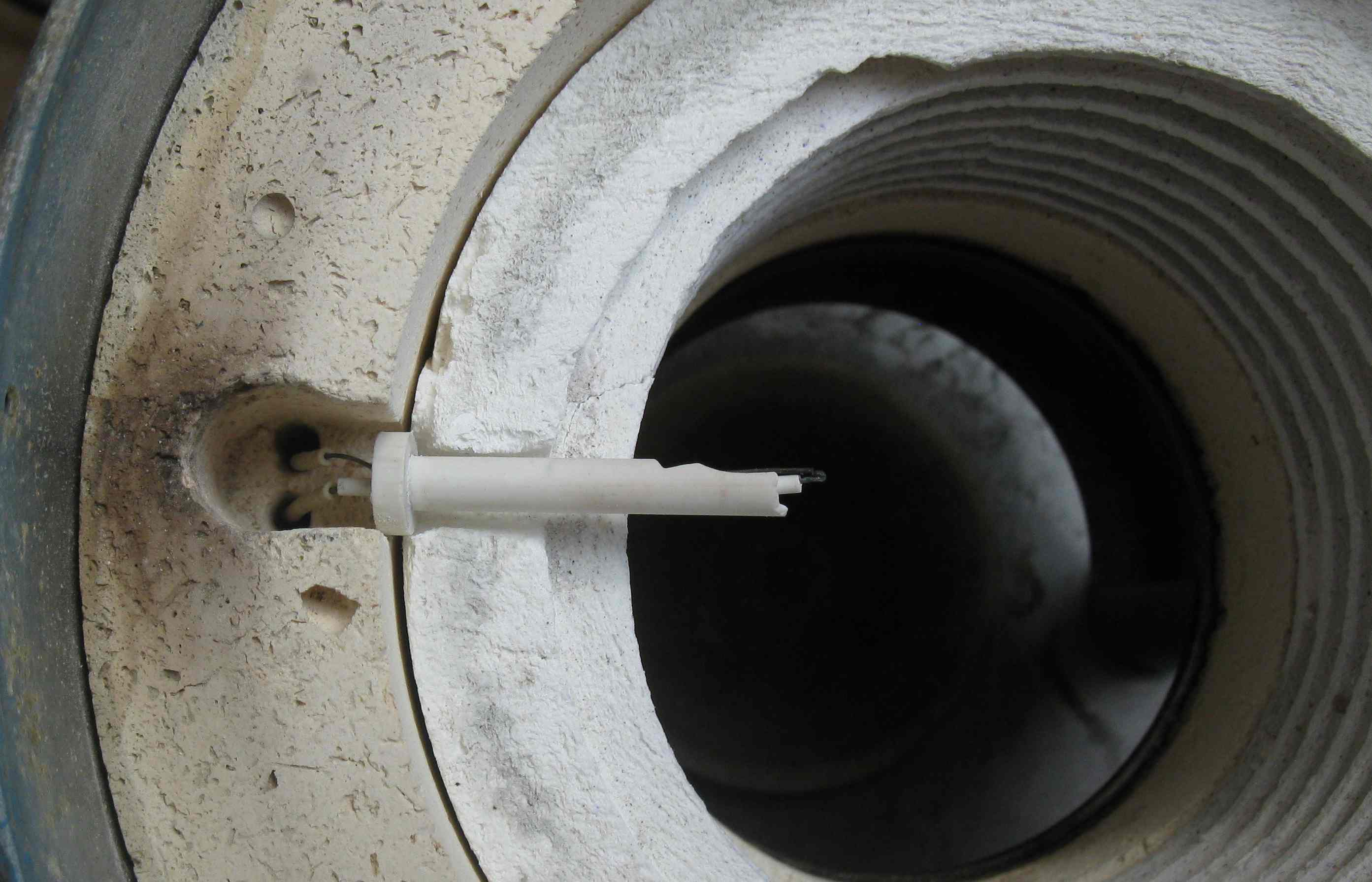

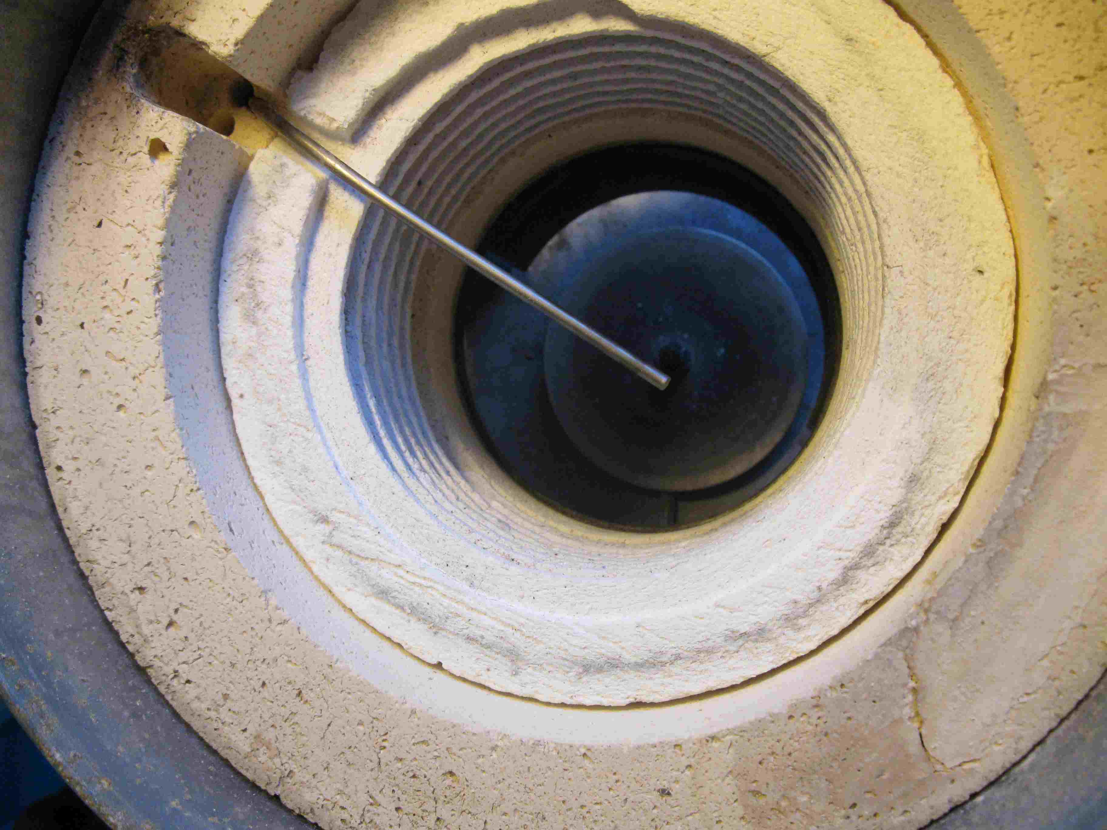

Ich bin gerade beim Reparieren von einem alten Ofen von Degussa. Der
NiCr-Ni Sensor ist kaputt. Mit dem Regler kann man Temperatur bis 1000
Grad einstellen. Die Zuleitung geht durch heißen Inneren vom Ofen. Wo
könnte ich so einen Sensor bekommen?  Oder andere Vorschläge...

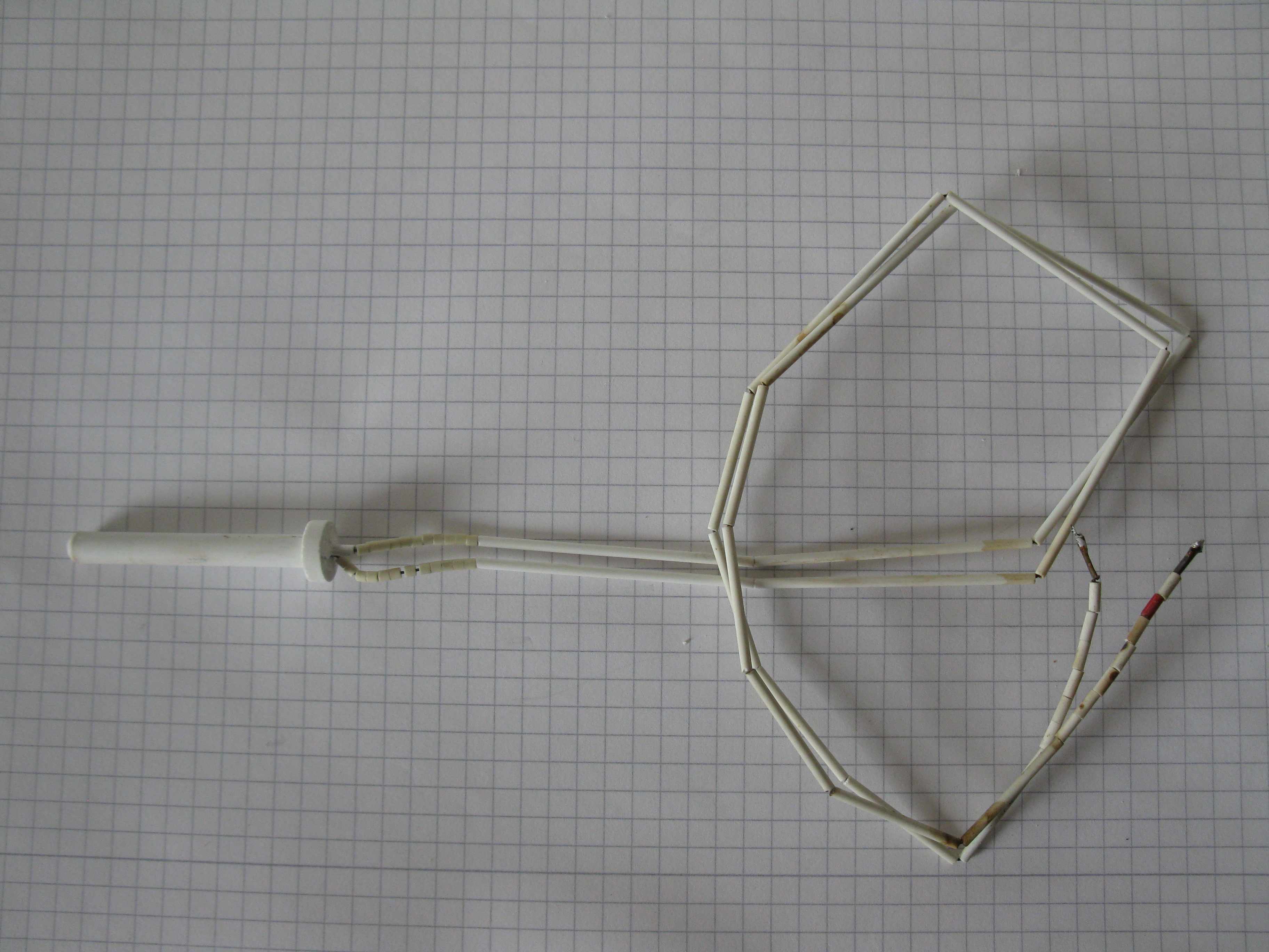

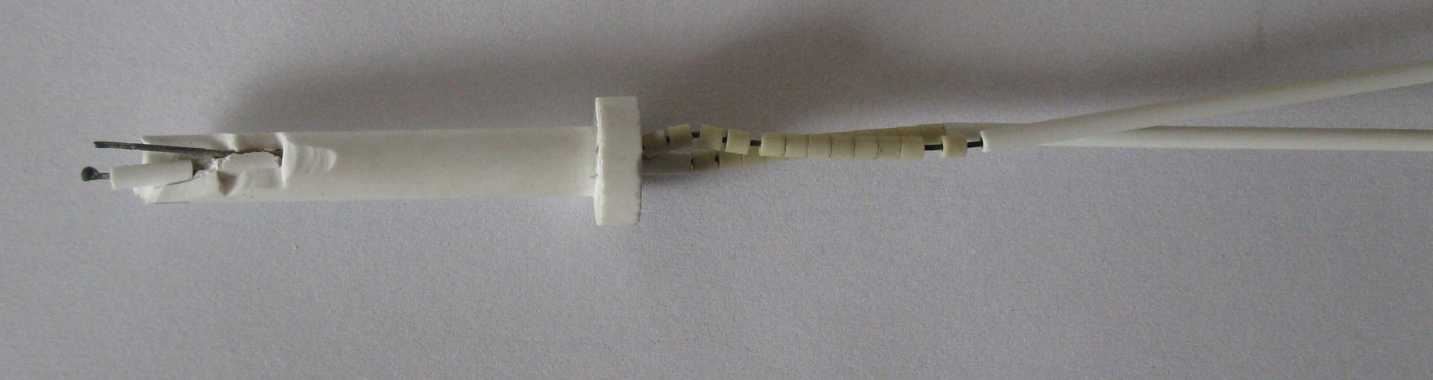

Ich habe die Keramikhülse "geöffnet". Die Thermopaar  hat Bruch auf der
Schweißstelle.Durchmesser von Drähten beträgt 0,55 MM und die Ganze
Länge 50 CM. Mir würde reichen nur einfachen Thermopaar mit diesen
Parameter. Ist so etwas irgendwo zu finden..
http://de.rs-online.com/web/p/thermoelemente/6212158/
ist zwar mühsam dem die Isolation zu "klauen" und auf Keramikpillen zu
fädeln aber wenn es nicht anders geht?

Die Länge von der Keramikhülse beträgt 5 Cm. Dieser Teil vom Sensor
befindet sich oben im Ofen. Der Rest Teil (0.5 Meter lang, 0.55 MM
Durchmesser, Drähte vom Sensor) geht nach unten zum Regler.
