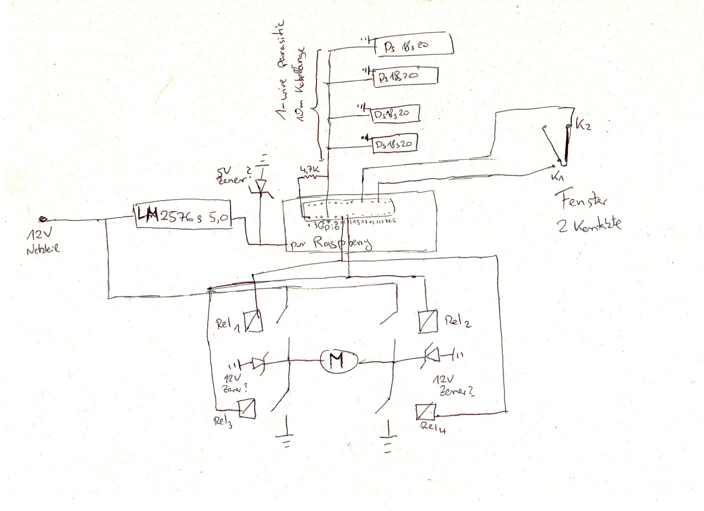

hier nochmal der Threadersteller.
Also ich hab eine Schaltplanskizze angefertigt.
Ich nehme an, dass da einiges wie ich es aufgemalt hab so nicht geht,
aber da ist halt der Punkt, dass mir fachliches Hintergrundwissen fehlt.
Ich stelle einfach nochmal wild fragen...
Z.B waere da dieser Step-down Wandler LM2576s5,0.
Kann ich die Raspberrystromversorgung ueber das Ding gewährleisten?
Oder ist es angebracht einfach zwei Netzteile sich zu besorgen,
einmal für die Versorgung des Motors mit Strom und einmal für die
Versorgung des Raspberrys?
Am Fenster sollen 2 Kontakte angebracht sein, damit der Raspberry weiss,
wann der Motor aufhören soll zu drehen.
Mit "zumachen" ist Schluss, wenn Kontakt2 geschlossen ist,
mit "aufmachen" ist Schluss, wenn Kontakt1 geschlossen ist.
Oder die "Überlastdioden". Ich hab in anderen Plänen immer
Schottky-Dioden als Überlastdioden gesehen. Was ich allerdings
nie verstanden habe, weil ich keine gefunden habe, deren
Durchbruchspannung
bei 5V oder 12V liegt, sondern eher bei 40V-70V.
Deswegen habe ich mich gefragt ob man da nicht Zenerdioden nehmen kann,
wie ichs in der Zeichnung aufgemalt habe.
Dann hab ich da sowas wie eine H-Brücke mit Relais konstruiert.
Meine Frage: Welches Relaismodell brauche ich dafür? Da gibts so
fürchterlich viele und ich durchsteige die Datenblätter nicht.
Brauche ich für den Motor oder die Relais noch zusätzliche Dioden,
weil irgendwo Spannungen entstehen durch Magnetspulenentladung?
Es ist ja wirklich schwer als Laie in die Elektrotechnik reinzukommen.
Ich nehme das als ein Gebiet wahr, was sich unstudierten, fachfremenden
Menschen echt schwer eröffnet. Nundenn,
vielen Dank für die Hilfe,
Mic
von Hubert M. (hm-electric)
Die Fensterkontakte über die Steuerung laufen zu lassen ist keine gute
Idee.
Du solltest sie in die Relaissteuerung, oder im Lastbereich des Motors
verdrahten. Warum vier Relais? Es geht mit zwei Relais, wenn man welche
benutzt mit Wechselkontakt. Eine Hand Bedienung fehlt. Die Vier
Widerstände, an der Steuerung, steuern was? Das nächste Schaltbild,
bitte so einstellen, dass man die Schrift lesen kann, ohne dass man das
Bild erst drehen muss..

Verzeihung, ich habe den Hinweis unter dem Hochlademenue falsch gelesen.
Dort steht Zeichnungen und Screenshots im PNG-Format hochladen und
ich verstand meine Skizze mehr als Zeichnung als als ein Scan.
Hier nochmal gedreht und als jpg.
@Hubert Mueller:
Ich hab keine 4 Widerstaende an der Steuerung, das sind
Temperatursensoren... Ich hab da noch das Zeichen fuer GND hingemacht
um klarzumachen, dass da physisch noch ein 2. Kabel hingeht.
Die Handsteuerung ist in meinem Kopf mechanisch mitgedacht, allerdings
sag ich nochmal, dass die Mechanik hier voellig aussen vor bleiben kann.
Ok, es gibt Wechselschalterrelais, das ist schonmal eine Info.
Ich moechte die Fensterkontakte ueber die Steuerung laufen lassen,
weil ich gerne wuesste, in welchem Zustand das Fenster ist (offen, zu,
Von offen nach zu, von zu nach offen). Warum ist es eine schlechte Idee
es ueber die Steuerung laufen zu lassen?
lg Mic
Wenn der Schalter kaputt ist, kann die Steuerung per Timeout verhindern,
dass der Motor heiß läuft.
Wenn die Steuerung abstürzt und der Schalter direkt den Motor schaltet,
schmort der Motor nicht durch.
Vielleicht sollte man beides kombinieren?
Die GPIOs vom RasPi können die Relais vermutlich nicht direkt treiben.
Also Transistor dazwischen oder dem Motor gleich über Transistoren
(MOSFETs) steuern.
So oder so: Freilaufdioden an den Relais-Spulen nicht vergessen.

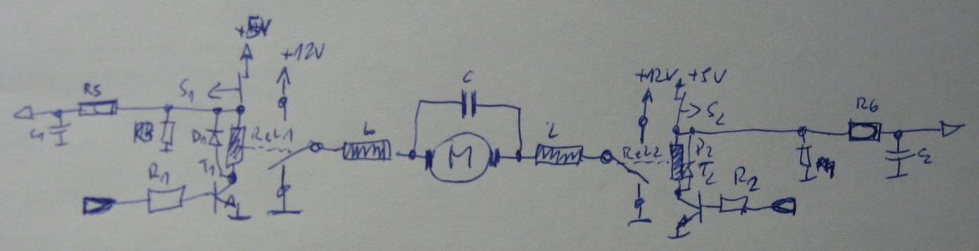

von G. H. (schufti)
anstatt schaler Worte mal ein konstruktives "Gegenbeispiel".
Mit dieser Schaltungsart hast du nun ein Relais für auf und eines für
zu.
Wenn beide (de)aktiviert sind passiert nichts --> sicher.
Die Endschalter direkt in der Ansteuerung haben schon ihre Berechtigung
(el. "Verriegelung"). Wenn der µC verrückt spielt kannst du dich auf
eine Auswertung nicht mehr verlassen. Natürlich ist auch bei meinem
Vorschlag nicht alles 100% (Relais kann "hängen"), aber so kannst du den
Zustand auch leicht abfragen.
Noch sicherer wäre der Endschalter im 12V Kreis, dann muß man aber die
"Abfrageleitung" zum µC anders absichern; geht aber grundsätzlich
genauso.
Als T/H Sensoren würde ich doch DHT22 oder am2321 nehmen, auch wenn sie
etwas mehr kosten, damit hat man Temperatur und Luftfeuchte relativ
einfach ermittelt.

Das ist eine gute Idee, das mach ich so.
> (MOSFETs) steuern. Freilaufdioden nicht vergessen.
Ah ok, dann nehm ich lieber MosFETs direkt.
Ich hab mich bisher nicht getraut, weil ich MosFETs von
ihren technischen Daten her nicht ganz durchsteige.
Daher frag ich mal: Der IRLZ44N laesst bei einer Steuerspannung von
3V (V_GS) ca. 20A (I_D) fliessen, was fuer meine Zwecke voellig
ausreichend
waere.
Gibt es bei MosFETs denn noch mehr zu beachten?
lg Mic
