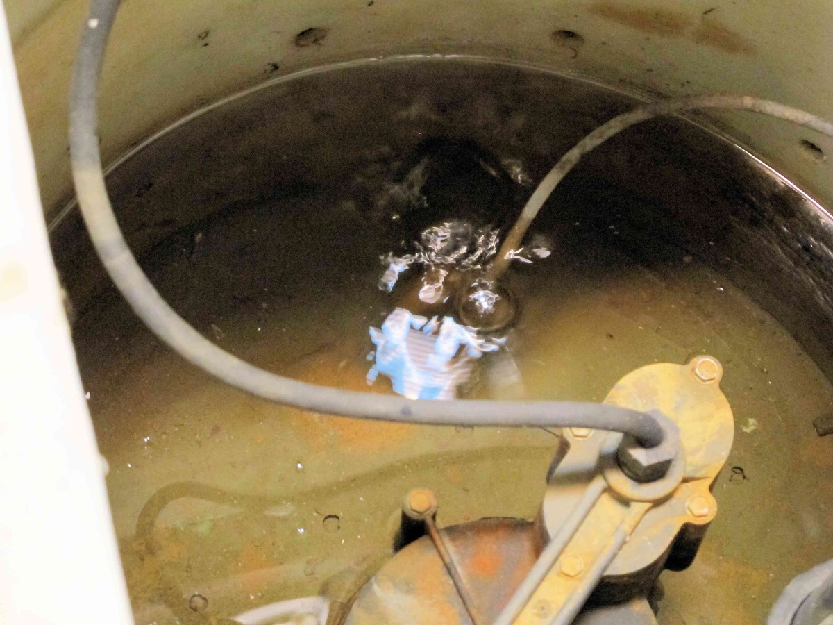

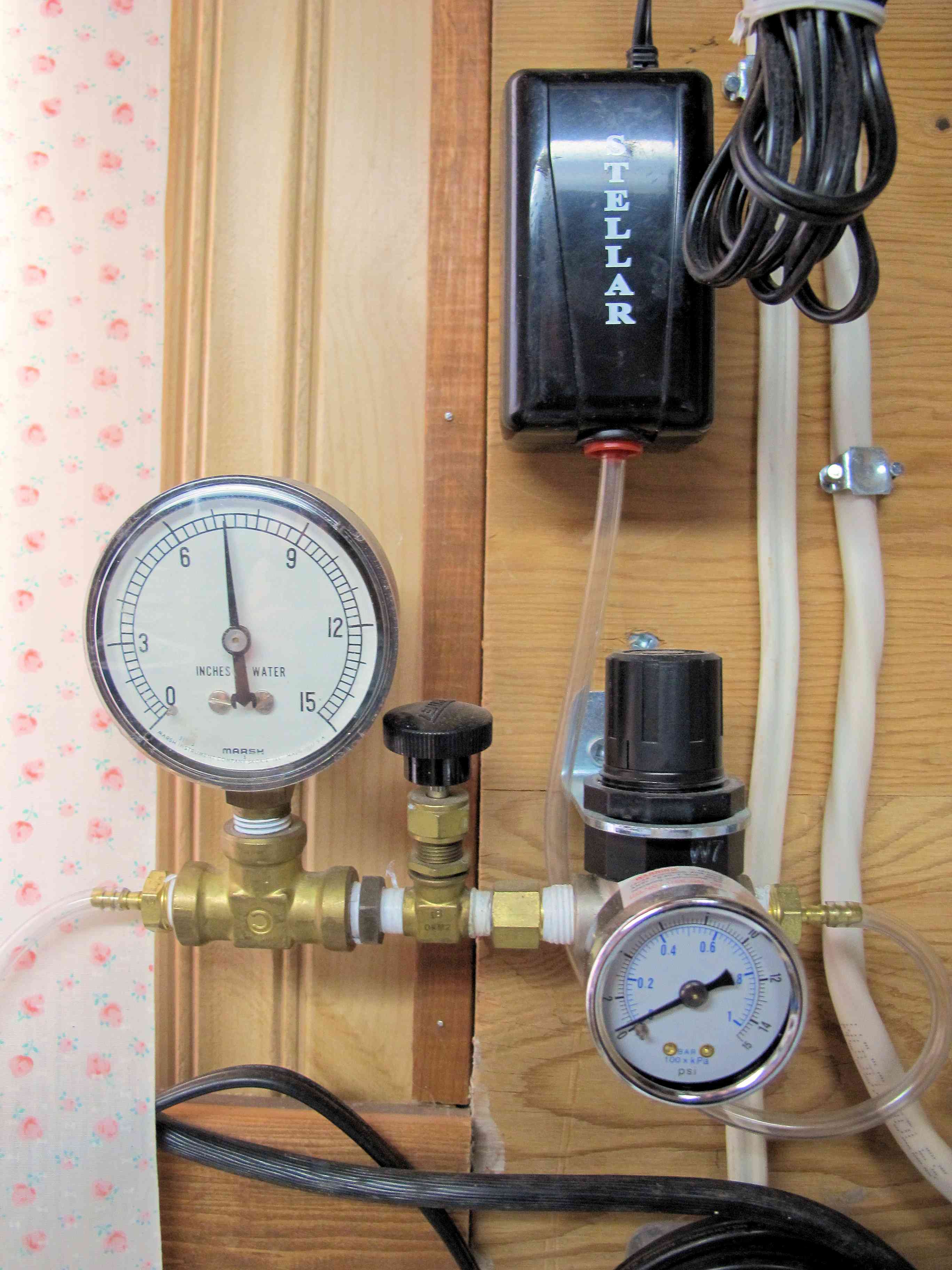

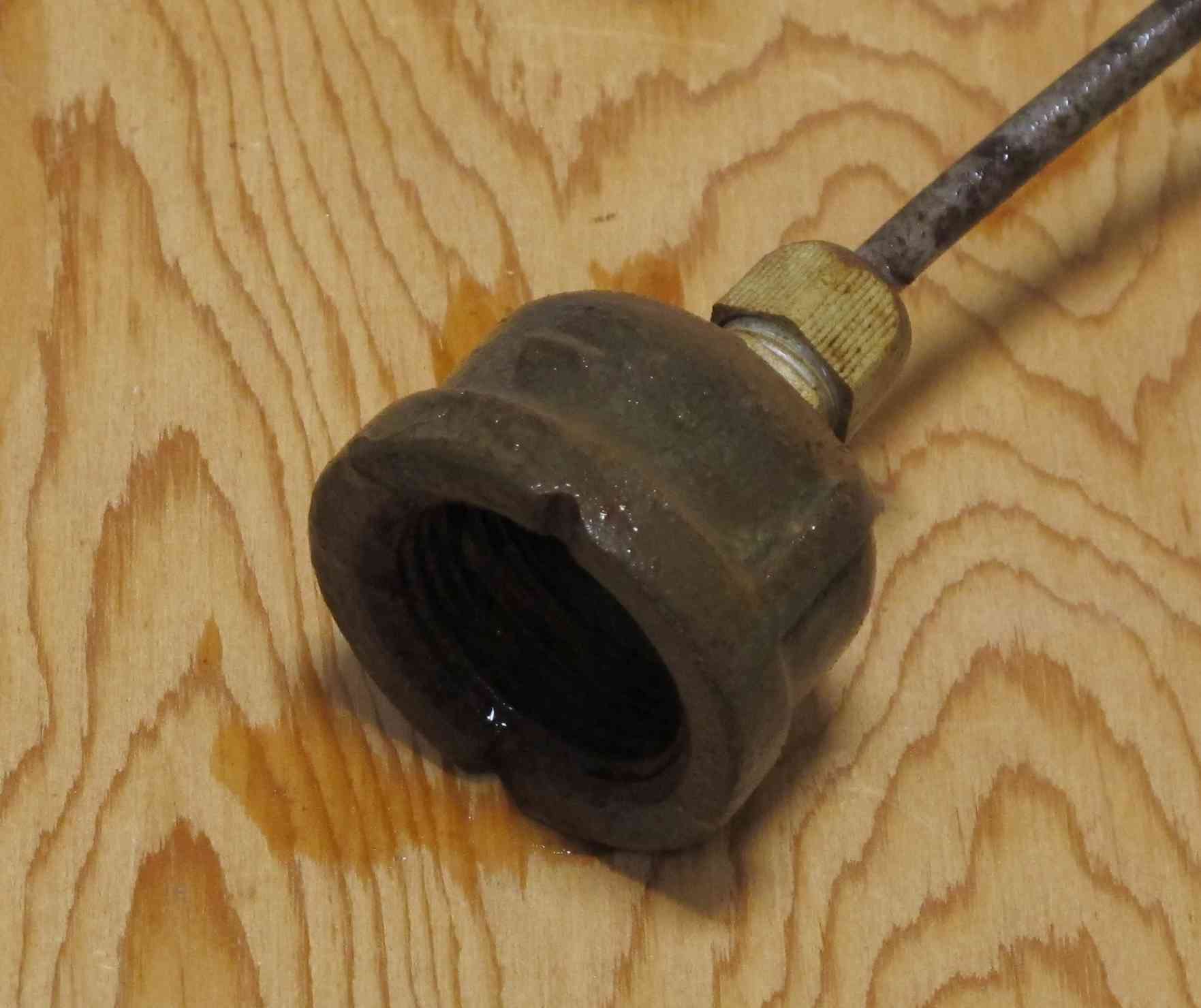

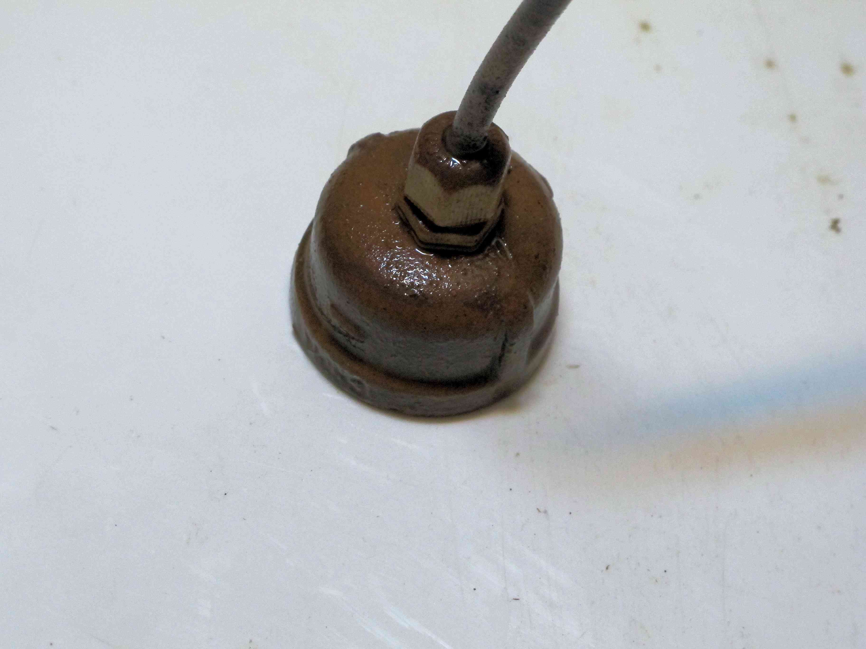

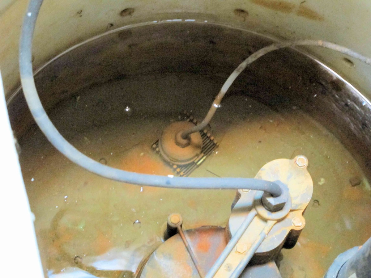

Bei mir im Keller für die Unterirdische Abwasserpumpe habe ich eine
solche Anlage schon fast über 10 Jahre in Betrieb. Ich messe damit den
Wasser Pegel nach dem Einperlverfahren bis zu 60cm.
Das System besteht aus einer Aquariumpumpe, einem Druckregler, ein
Nadelventil für die Einstellung der Luftzufuhr und ein 0-15" Analog
Bourdon Manometer. Ein 4mm PVC führt zum unterirdischen Sammelbehälter
und endet in einer gußeisernen Tauchglocke mit zwei 3mm V-förmigen
Einkerbungen. Die Luftzufuhr ist so eingestellt, daß pro Minute 5-10
Blasen entstehen. Nach dem Ausschalten der Luftpumpe bleibt die stabile
Anzeige noch einige Zeit erhalten.
Der Druckregler wäre hier an und für sich nicht wirklich notwendig, war
aber beim Testen recht nützlich.
Die Präzision der Anzeige ist ein paar mm und mehr durch den Schlupf und
Grundgenauigkeit des Manumeters abhängig.
Fernanzeige mit Drucksensor und uC ist noch nicht verwirklicht.
Jedenfalls lief die Anlage bis jetzt ohne irgendwelche Wartung
einwandfrei.
Kosten waren vernachläßigbar weil alles aus gebrauchten Teilen besteht.
Außer dem Schlauch mußte nichts gekauft werden.
Mir gefällt dieses Prinzip weil es sich auf direkt auf Naturgesetze
stützt und keine empfindlichen Teile den zerstörerischen Einflüssen des
Wassers ausgesetzt sind. Auch hat sich Einperlung in vielen Sparten wie
der Gezeitenmessung und Stauseen und indirekt für
Geschwindigkeitsmessungen mittels Wehren bewährt.

Im Anhang sind noch ein paar Bilder von der beschriebenen
Einperlvorrichtung.
Bild 1 zeigt die Anzeige mit Luftzufuhr
Bild 2 zeigt den Topf unter Wasser ohne Luftblasen
Bild 3 zeigt den Topf mit einer gerade an der Oberflaeche zerplatzenden
Luftblase
Bild 4/5 zeigt den herausgehobenen Top mit den V-foermigen Einkerbungen
(Schwer zu sehen)
