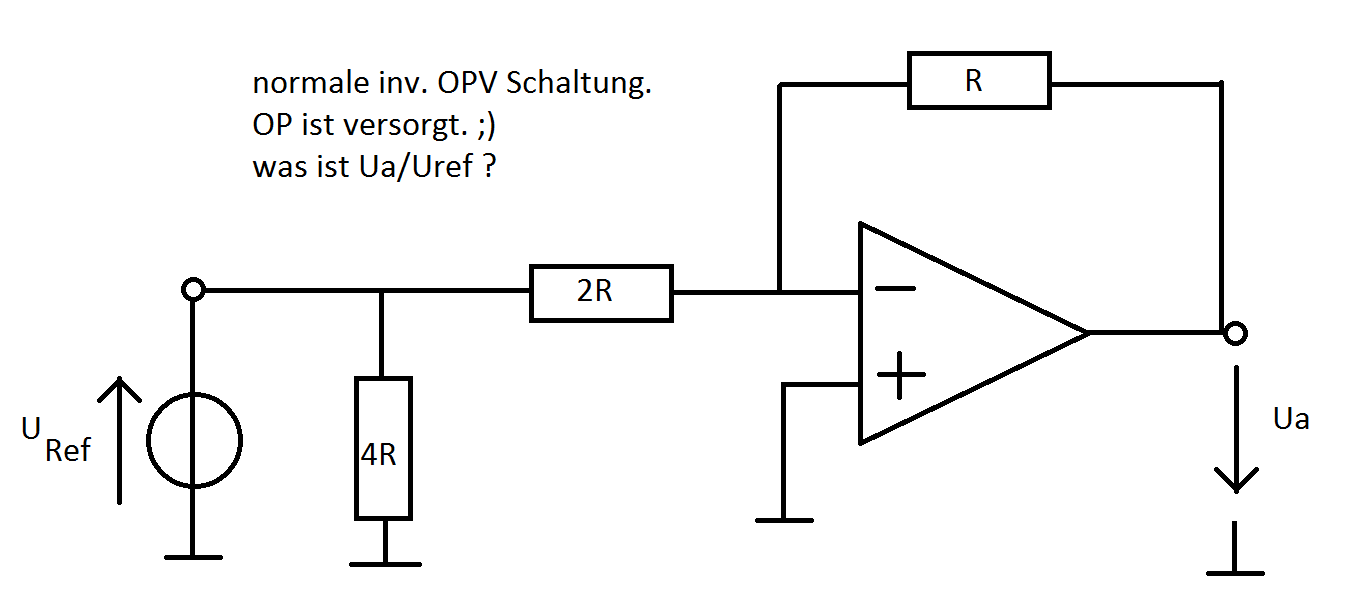

ich weiß grad nicht was da das Übertragungsverhältnis dieser Schaltung
ist.
Ich tendiere gerade dazu dass ich die beiden Widerstände am Eingang (2R,
4R) parallel schalten kann da ja der invertierende Eingang des OPVs auf
virtueller Masse hängt.
Dann ist es : Ua= 6*Uref/8
Dem gegenüber steht die Aussage dass über den 2R nur der Strom -Uref/2R
fließt. Demnach fließt dieser Strom auch über R. Also ist Ua= Uref/2.
Es treibt mich gerade in den Wahnsinn :(
Gast #4631076
Am Eingang ist eine ideale Spannungsquelle.
Es fliesst deshalb zwar Strom durch die 4R, aber es interessiert den
Rest der Schaltung nicht, da die Spannungsquelle davon nicht
beeinfluesst wird (ideal, die kann so viel Strom liefern wie du nur
willst)
Also hast du nur noch die beiden Widerstände.
Idealer Op heisst, Verstärkung ist unendlich, also kannst du davon
ausgehen, dass durch die Rückkopplung sich die Ausgangsspannung so
einstellt, dass die Spannungsdifferenz an beiden Eingängen des Op
praktisch zu 0 wird.
Mit der Information (Spannung zwischen invertierendem und nicht
invertierendem Eingang ist 0) kannst du jetzt 2 MachenGleichungen über
Ue und über Ua aufstellen. Da in den Eingang des OP kein Strom fliesst
(ideal) kannst du die Gleichungen über den Strom verknüpfen.
Das wars.

Gast #4631089
Nein, Widerstände  parallel schalten ist falsch. Bilde mal einen
Maschenumlauf im Eingangskreis:
Uref + U2R + U- = 0. Wegen U- = U+ = 0 muss U2R = -Uref sein und damit
ist die Verstàrkung 1/2 (wegen I2R = IR).
Gast #4631397
Und wenn du dir einen Gefallen tun willst, vermeide es, die
Spannungsrichtung unterschiedlich zu definieren. Meist ist es erheblich
einfacher, alle Spannungen auf einen Bezugslevel (z.B. Gnd) zu beziehen.
Dann ist auch einsichtiger, warum ein invertierender Verstärker
"invertierender Verstärker" heißt. In der Übertragungsfunktion taucht
dann nämlich ein "-"-Zeichen auf, dass nicht verschwindet, wenn man Uref
als Eingangsspannung anschließt ;-)

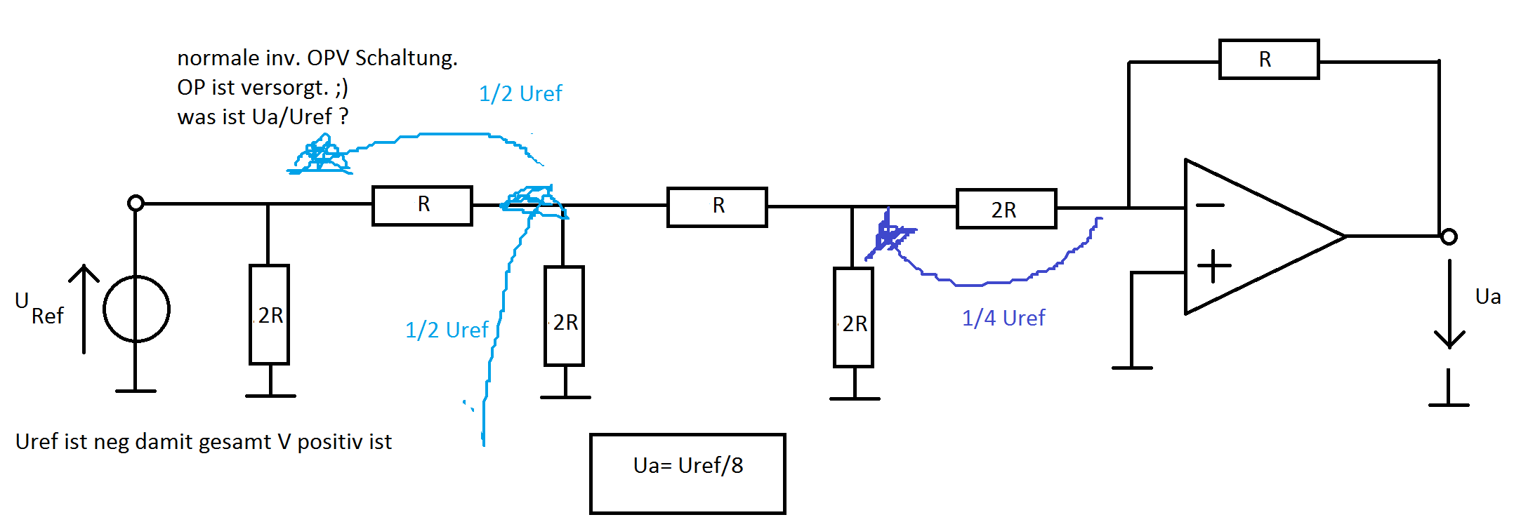

(Firma: www.harerod.de) Persönliche Seite #4631417
Lothar M. schrieb:
> Hp M. schrieb:
>> Das ist eine völlig andere Schaltung!
> Nicht unbedingt. Man kann da eine Ersatzquelle berechnen. Allerdings
> sieht es aus, wie wenn in der Rechnung ein Fehler drin wäre. Denn an der
> Stelle mit Uref/2 ist sicher nicht Uref/2. Stichwort: belasteter
> Spannungsteiler.
Lothar, weil Du's bist, hab ich die Brille gewechselt, nochmal
nachgerechnet und dann simuliert.
Ich komme immer noch auf 1/8.
#4631435
Lothar M. schrieb:
Es ist eine andere Schaltung!
Egal was hinten rauskommt, sieht man sofort, dass in der ersten
Schaltung Uref mit genau 2R||4R belastet wird, und bei der zweiten
Schaltung stärker als mit 2R||3R.
Gast #4631719
Hallo nochmal,
Übungsklausur vorbei :)
Hp M. schrieb:
> Martin schrieb:
>> Hintergrund fürs parallelschalten ist
>> folgende Schaltung.
> Welche soll denn nun berechnet werden?
Ja das ist richtig. 2 Schaltungen mit 2 unterschiedlichen Ergebnissen.
Die erste war nur das "Problem" auf das wesentlichste reduziert.
Außerdem wollte ich anfänglich nicht so viel mit paint rumzeichnen.

Ich dachte genau das hätte ich gemacht. Die Spannungen sind auf den
ersten blick alle "falsch herum" weil Uref negativ ist.
Wie schon im Bild vermerkt, die Gesamtverstärkung ist positiv da Uref
negativ ist und ein invertierender Verstärker verwendet wird.
Ich vermute dass das mit den 1/8 stimmt. Angenommen habe ich einfach das
Netzwerk ohne den Rückkopplungswiderstand.
Man sieht immer dass ganz rechts 2R||2R=R hängt. Addiert mit R ergibt
das wieder 2R. Dies macht man nochmal und man sieht dass man die
"hellblauen" Pfeile so einzeichnen kann.
Rekursiv für den rechten part der schaltung geht es dann so weiter mit
1/4 Uref, "blauer" Pfeil. Der Strom über diesen 2R ist der gesuchte Wert
da er auch über den Rückkopplungwiderstand fließt.
