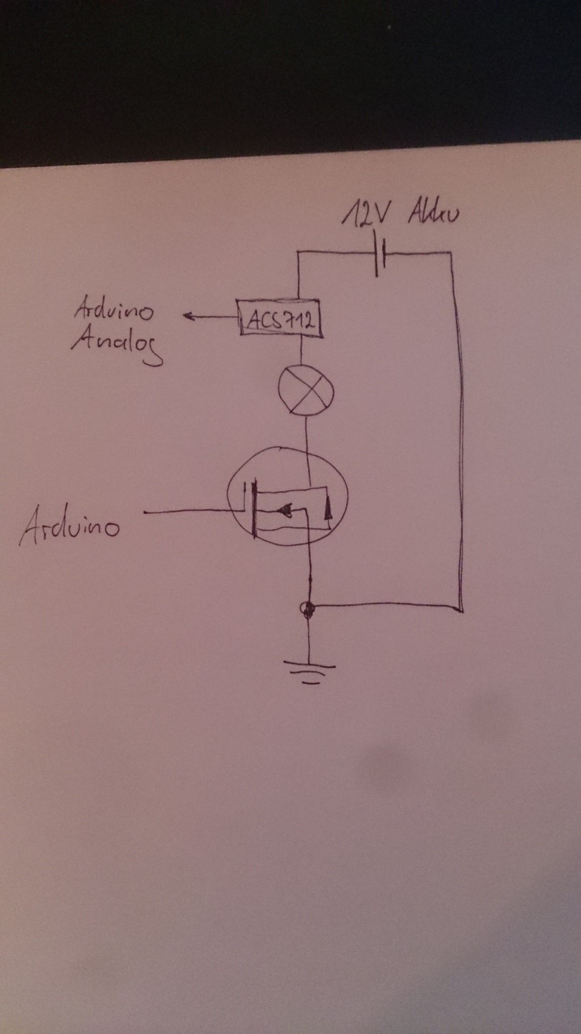

Hallo
Ich experimentiere gerade ein bisschen mit meinem Arduino. Habe eine
Schaltung gebaut in der ich das Arduino Board über einen BUZ11 eine
Lampe schalten lasse. Zusätzlich misst ein ACS712 die über den
Lampenkreis läufende Stromstärke und ist so programmiert dass wenn ein
Kurzschlussstrom detektiert wird der BUZ11 abgeschaltet wird. So weit so
gut. Leider wird der BUZ11 nach dem abschalten im Kurzschlussfall
ziemlich heiß. Ergo er kann den Kurzschlussstrom nicht ab. Klar könnte
ich anstatt des BUZ11 auch einfach ein Relais nehmen das galvanisch
trennt, aber ich würde das gerne mit einem FET oder ähnlichem lösen.
Kenne mich da aber leider nur ziemlich rudimentär aus. Was muss ich da
für einen Baustein nehmen? Kann mir jemand einen Tip geben?

von Uli (Gast)
Hier mal der Schaltplan
Hast du auch die Masse vom Andruino an deine Schaltung angeschlossen?
Das sieht man auf dem Schaltplan nicht so recht...
Uli schrieb:
> Warm wird das ja erst wenn der Arduino schon längst abgeschaltet hat.
Was heißt "längst"? Eine Woche später? Oder eine Minute? Oder 5
Sekunden?
Und wie sieht das "Abschalten" aus? Welche Ugs hast du im
"abgeschalteten" Zustand?
BTW: der BUZ11 schaltet mit 5V Ugs nicht so richtig durch. Das ist dir
bewusst?

von Uli (Gast)
Masse der Schaltung ist am Arduino angeschlossen. Würde ja sonst
garnicht funktionieren.

von MaWin (Gast)
Informierst du dich eigentlich NIE bevor du was zusammenbastelst ?
Ein BUZ11 benötigt 10V am Gate um voll durchzuschalten. Dein Arduino
liefert nicht mal 5V. Man braucht einen MOSFET-Treiber oder einen
LogicLevel MOSFET damit der MOSFET ausreichend weit durchgeschaltet wird
um den Strom laut Datenblatt auch zu vertragen.
UGS(th) ist die Spannung unter der er sicher AUSgeschaltet ist, dann
kommt erst mal die lineare Region, erst bei doppelter Spannung kann man
von durchgeschalett reden.
Harald W. schrieb:
> Da würde ich mit dem Kollektor gleich aufs Gate gehen, damit der
> Strom garnicht erst so stark ansteigt.
Und wie hoch soll die Verlustleistung im MOSFET dann sein ? Zwar hat Uli
NATÜRLICH nicht gesagt welcher Strom und Spannung, aber sagen wir 12V
und 55W, macht eine Überstromerkennung bei 5A. Wohin willst du die
dauernden 55W dann verheizen ?
Es ist richtig, daß eine solche Abschaltung SCHNELL erfolgen muss und
schnell heisst hier in Mikrosekunden, also möglichst direkt, unter
Umgehung des langsamen Microcontroller. Das könnte man mit einem
Thryistor erreichen.
