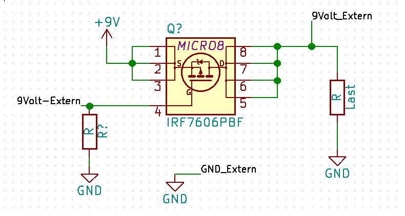

folgendes Problem:
Ich habe eine Schaltung, die mit 9V aus einem 9V Block betrieben wird.
Zusätzlich würde ich gerne ein Netzteil, ebenfalls mit 9V, einstecken,
ohne dabei die Batterie trennen zu müssen. Der Wunsch ist, das die
Schaltung an sich weiterläuft, ohne dass es zu Unterbrechungen,
Kurzschlüssen oder defekte Batterien kommt.
Ich habe eine gedachte Schaltung angehängt. Dabei ist 9V die Spannung
der Batterie und 9Volt_Extern die Spannung des Netzteils. Kann das so
funktionieren?
P.S. den Widerstand auf GND hab ich vergessen, sollte so 100k sein.
Gast #4631450
> Kann das so funktionieren?
Nein, weil du S und D miteinander verbunden hast. Wenn du die Linien
eingezeichnet hättest, wäre Dir der Fehler sicher auch sofort "ins Auge
gesprungen".
Nimm zwei Dioden:
Netzteil o----|>|----+
Batterie o----|>|----+------o Verbraucher
Gast #4631460
> gesprungen".
> Nimm zwei Dioden:
Hmm, ok. Ja bin auf dem Gebiet nicht so sehr bewandert^^
Das Ziel ist halt auch, dass ich quasi keinen Strom mehr von der
Batterie entnehme, sondern nur noch vom Netzteil. Dann spar ich mir halt
Batterien.
Gast #4631522
Die Dioden lassen Strom von der Quelle mit der höheren Spannung fließen.
Wenn die Batterie weniger Spannung hat, als das Netzteil, wird nur Strom
vom Netzteil entnommen.
Du musst also nur sicherstellen, dass das Netzteil auf jeden Fall mehr
Spannung liefert, als die Batterie. Ein Netzteil mit 9,1V oder etwas
mehr böte sich dazu an.
Aber selbst wenn du nur ein 9V Netzteil bekommen kannst, ist die
Schaltung so Ok, denn die Batterie wird ziemlich schnell weniger als 9V
haben und dann ist die Bedingung (Netzteil hat mehr als die Batterie) ja
wieder erfüllt.
