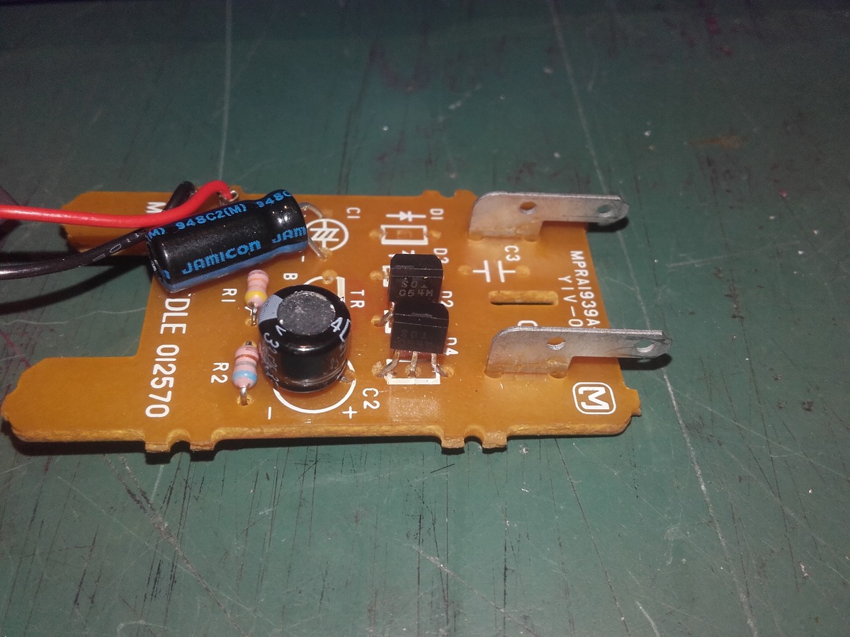

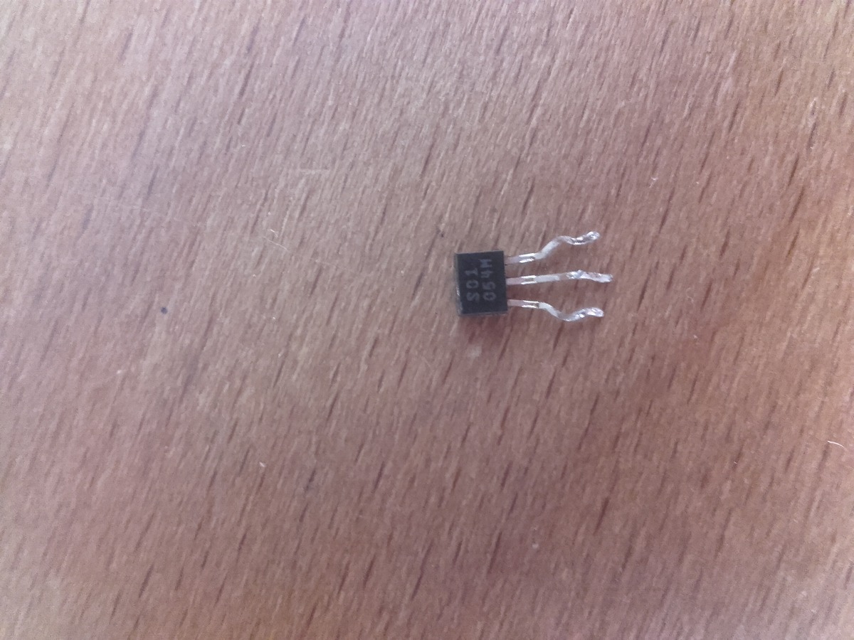

ich habe hier eine Diode mit der Aufschrift "S01 054M", kann dazu aber
nichts im Netz finden. :/
Ich bräuchte zwei davon als Ersatz für eine Siedle Türsprechanlage.
(sitzt direkt vorm Mikro des Handhörers, wohl eine kleine
Verstärkerschaltung o.ä.)
Kann mir jemand helfen?
Danke :)

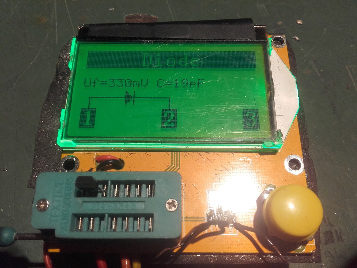

von hilfe (Gast)
das Teil ist definitiv eine Diode ;)
1. Weil es so auf der Platine steht...
2. Weil mein Messgerät das auch so ausspuckt.
Ich hab noch eine davon, die funktionsfähig ist.
Im Anhang ein Bild der Schaltung und davon, was das Testgerät ausspuckt.
Uf = 330 mV klingt nach Schottky-Diode.  Polarität steht drauf,
restliche Parameter dürften in dieser Anwendung reichlich
uninteressant sein, da du weder extrem viel Betriebsspannung haben
wirst noch große Ströme oder hohe Frequenzen.
Such dir also die Schottkydiode deines geringsten Misstrauens als
Ersatz aus. ;)

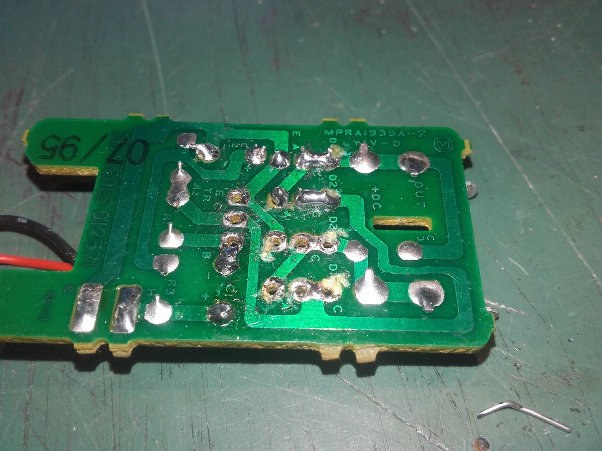

von Chris (Gast)
Hmm auf der Leiterplatte sieht es aber so aus, als ob zwei Pins immer
miteinander verbunden sind, so macht eine zweite Diode wenig sinn.
von Tobias (Gast)
> immer miteinander verbunden sind, so macht eine zweite Diode wenig sinn.
Ja, pro Bauelement sind zwei Pins verbunden, aber zwei
nebeneinanderliegende Bauelemente sind ausgelötet worden. Davon wird
vermutlich eine kaputt sein und die zweite ist ausgemessen worden.

von michael_ (Gast)
Bei den paar BE kann man die Schaltung aufnehmen.
Die Dioden sind in Reihe.
Wahrscheinlich Schutzdioden.
Wenn man den Zweck erkennt, ist Ersatz leicht zu finden.
von Kurt A. (Gast)
von Uwe B. (uwe_beis)
Die vier Dioden sind als Brückengleichrichter geschaltet. Am Ausgang des
GLRs ist eine Transistor (ausgelötet?) mit C und E angeschlossen. Es ist
also eine Schaltung, um beliebige Polung der Anschlussleitung
zuzulassen, Ansonsten geht es wohl um eine Art Tonaderspeisung. Dafür
ist nahezu jede Art Diode geeignet, es muss nicht Schottky sein, wie es
die Messung vermuten lässt.
Wenn die Fotos gleich gemacht worden wären, wäre viel Rätselraten hier
unnötig gewesen. Informationen helfen!
Ich sehe gerade, Kurt hat die Schaltung sogar gezeichnet!
MaWin schrieb:
> Ganz stimmt der wohl nicht, + vom Brückengleichrichter geht sicher nicht
> an C vom Transistor sondern + vom 2.2uF Elko.
Doch, das stimmt. Das muss auch so sein. Es geht um Tonaderspeisung, es
ist eine mit dem Audiosignal modulierte Stromsenke (aber keine
Konstantstromsenke).

von Michael L. (Gast)
Ich kann natürlich nur raten. Vielleicht BAT54S (S: Pinbelegung).
