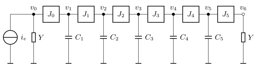

Angenommen ich habe ein Prototypentiefpassfilter mit Serienspulen und
Parallelkondensern. Man kann ja jetzt, soviel habe ich aus der
Netzwerktheorie schon gelernt, Admittanzinverter einfügen und kann damit
die Seriespulen ebenfalls in Parallelkondenser umwandeln. Soweit so gut.
Danach macht man noch ein Bandpasstransformation womit man
Parallelschwingkreise bekommt, die mittels Admittanzinvertern
miteinander gekoppelt sind. Die Admittanzinverter kann man dann durch
einen positiven Seriekondenser und zwei negative Paraallelkondenser
ersetzen. Doch was passiertt mit den beiden Invertern ganz am Rand des
Netzwerks?

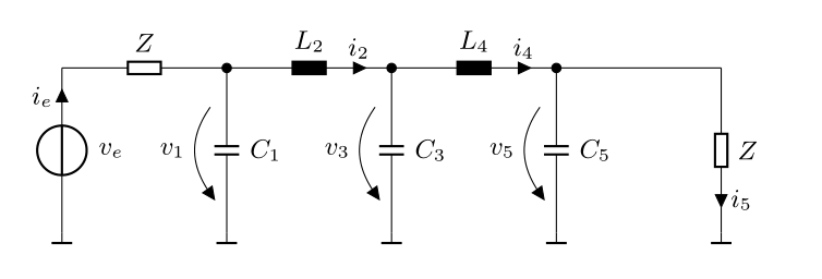

ich hab mal ein paar Bilder angehangen. 1.png ist das
Prototypentiefpassfilter. Im Bild 2 habe ich dann alle Seriespulen durch
zwei Admittanzinverter und einen Parallelkondenser ersetzt. Und danach

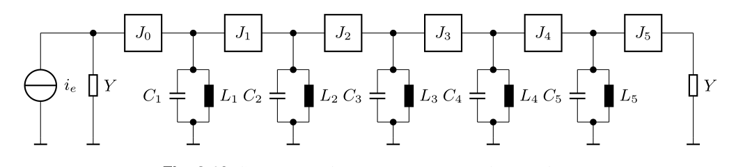

habe ich eine Tiefpass-Bandpass Transformation vorgenommen, wobei die
Parallelkondenser dann durch Parallelschwingkreise ersetzt werden, Bild
3.
Soweit so gut! Wenn man jetzt die Admittanzinverter durch die positiven
und negativen Kondenser ersetzt dann kann man die negativen Kondenser
von den bestehenden Parallelschwingkreisen subtrahieren. Aber halt am
Rand bei der Quelle und bei der Last bleibt ein Inverter über. Was macht
man mit dem?

So wie dein Filter aussieht, dienen J0 und J5 nur dazu, eine
Anpassung (Transformation) an ein anderes Z (als das der
Schwingkreise bzw. des Filters) zu bewirken. Folglich musst
du J0 von C1 abziehen und J5 von C5.
Ich kenne die ganze Sache nur mit Serien-Cs; deswegen Cs angenommen.
Mit Ls wird das wohl auch gehen; wie man das mit Ls berechnet,
weiss ich allerdings nicht.
Das Serien-C gibt der ganzen Sache einen mehr Hochpasscharakter,
das Serien-L mehr Tiefpasscharakter vergleichbar mit einem
kapazitiven Spannungsteiler.
Bei den Schwinkreisen sieht es doch genau so aus.
J1 wird zur Hälfte mit C1 und mit der anderen Hälfte mit C2
verarbeitet, usw. In der Praxis sind ja entweder die Cs oder die Ls
abstimmbar.

Gast #4636597
> ersetzt.
Ich habe keinerlei Ahnung von Admittanzinvertern -- frage mich
aber, wo J0 und J5 herkommen. Da sind nämlich keine Serienspulen,
die Du ersetzt haben kannst.
Alle anderen Bauteile sind entweder aus Bild 1 unverändert
übernommen oder durch eine äquivalente Schaltung ersetzt
worden.
Nur J0 und J5 sind vom Himmel gefallen.
