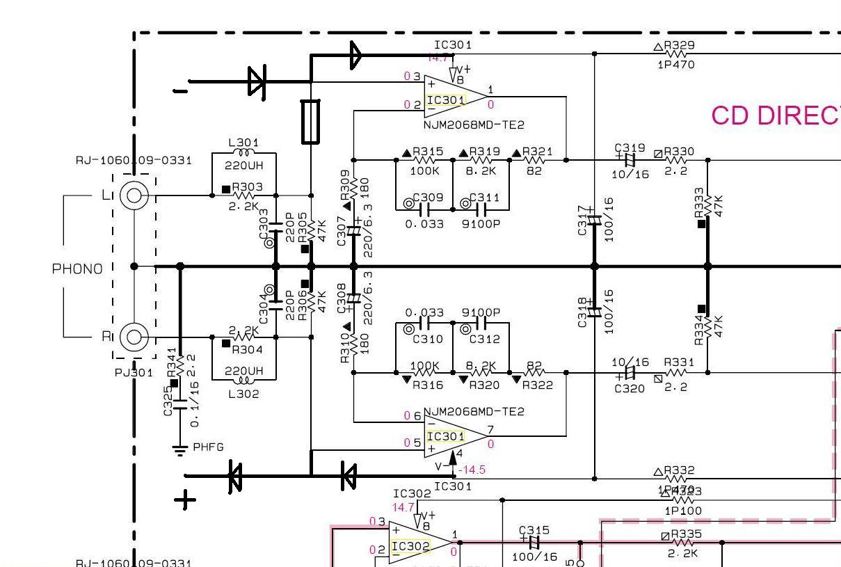

von Manfred H. (manfredbochum)
hatte bei meinem die Phonovorstufe abgeschossen, weil ein Chinchkabel
auf dem Gehäuse des DVD-Players lag.
Vorstufe ist leider DC gekoppelt.
Wie soll ich den Eingang in Zukunft schützen?
Vier Dioden zu den UBs, oder Antiparallel im Eingang.
Wozu tendiert ihr?
Gruß Mani
Eher antiparallel im Eingang, denn so können die Eingänge immer noch +/-
UB +0,7V abbekommen. Sollte allerdings durch den 2,2k im Eingang
trotzdem harmlos sein - Fazit, machs so, wie es einfacher einzubauen
ist.
von HildeK (Gast)
Eben nicht, denn dem liegt eine Spule parallel.
Einen echten Schutz bieten die Dioden deshalb auch nicht. Da müsste
zwischen R303/R305 und dem +E nochmals ein Widerstand (≈1k) sitzen. Das
würde der Schaltung auch nicht schaden.
Ah, siehste, mal wieder zu flüchtig geguckt. Dann also doch:
im Eingang hatte ich Bedenken wegen der Spule. Wäre ja ohne Begrenzung.
Vor nicht invertierendem Eingang nochmal 1k einfügen?
Wie wirkt sich das aus, wenn ich mal eine Quellimpedanz von ca. 1k5 vom
MM System annehme?
Verstärkung halbiert?
Gruß Mani
von HildeK (Gast)
> MM System annehme?
Nein. Der Widerstand soll ja direkt vor den IC-Eingang und die Dioden
sollen ebenfalls an den IC-Eingang. Der Eingangswiderstand des OPA ist
extrem groß, damit spielen 1k keine Rolle.
Also so wie oben gezeichnet?
Ja ich weiss, der Widerstand ist eine Sicherung "G"
von HildeK (Gast)
Ja - ich hatte das Bild nicht angeschaut :-(.
Auf die Verstärkung hätte das nur Einfluss, wenn du den Widerstand VOR
R305/R306 einbauen würdest.
Der Widerstand ist keine Sicherung, er begrenzt nur den Strom im Falle
eines zu hohen Eingangspegels (DC Offset oder auch AC peak), so dass die
Dioden überleben. Eine Sicherung würde ja unterbrechen ...
Allerdings: dauerhaft z.B. 100V würden auch nicht überlebt werden. Dann
brauchst du zwischen der Versorgung (+ und -) gegen GND noch eine
Z-Diode oder Transil und der Widerstand müsste von entsprechend hoher
Belastbarkeit sein.
Die Frage ist halt, was ist bei deinem Defekt tatsächlich passiert.
Du schriebst im Beitrag #4632260:
> weil ein Chinchkabel auf dem Gehäuse des DVD-Players lag.
Sieht also nach irgendwelchen Problemen mit ungeerdeten Gehäusen aus, wo
der Entstörkondensator im Netzeingangsfilter das Gehäuse mit einem
hochohmigen AC (halbe Netzspannung) belegte. Spürst du beim leichten
Berühren des DVD-Players ein Kribbeln?

Mach doch die antiparallen Dioden am Eingang, gibt die wenigsten
Probleme.
Du könntest auch eine Erdleitung vom Gehäuse des DVD zum Verstärker
legen, kann dann allerdings eine Brummschleife ergeben.
Hallo
Mit der Sicherung meinte ich doch nur, dass ich über die Verbindung ein
Rechteck gezeichnet habe und zu faul war den Strich zu entfernen.
Ich wollte die Riaa Kurve aufnehmen und hatte Chich mit offenem Kabel
belegt. Davon kam die Seele auf das Gehäuse.
Leider war der Dvd nicht über Chinch mit dem Verstärker verbunden aber
am Netz.
Deshalb der Potenzialunterschied.
Ich mach antiparallel zum 220p.
Gruss Mani
