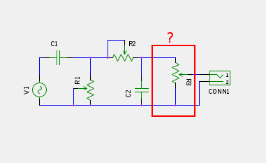

ich würde gerne ein Audiosignal durch einen verstellbaren Hoch- und
Tiefpass 1.Ordnung laufen lassen und auch die Lautstärke einstellen
können. Ist das mit nur passiven Bauteilen möglich? Ich habe das
Problem, dass das Lautstärkepotentiometer bei meiner Schaltung die
Grenzfrequenz im Hochpass verändern würde. Hat jemand eine Lösung parat?
Grüße
Peter

ist es das anghängte Bild ?
Gast #4632408
Ja, das Bild ist mein momentaner Schaltplan. Aber auch wenn das
Lautstärkepotentiometer als erstes im Signalweg kommt ist es ein
Parallelwiderstand zu R1 und beeinflusst somit doch den Hochpass, oder?

Du musst dafür sorgen das du die Filter von einander "entkoppelst".
http://elektroniktutor.de/analogtechnik/filter.html
Klangeinstellnetzwerk - Shelving Filter
Genau das ist dein Problem, diese parallel Sache verändert die
Gesamtimpedanz des Netzwerkes und somit die Frequenzen. Um dieses zu
umgehen nutzt man meist zusätzlich aktive Bauteile wie Transen oder
IC(OPV) die als Impdanzwandler arbeiten. Diese stellen einen niedriegen
Quellwiderstand da und somit ist das gesamte System Entkoppelt.
Im Anhang mal ein Einsteller aktiv von ELV. Entweder Poti am Eingang
oder am Ausgang.
Gast #4632455
Peter schrieb:
> Gibt es auch eine passive Möglichkeit die Filter von einander zu
> entkoppeln?
Sowie hier ist das schon entkoppelt, also die Netzwerke für die Höhen
und Tiefen.
Selbst dieses Netzwerk(Höhen/Tiefen) beeinflusst sich trotzdem ganz
leicht gegenseitig. Kaum hörbar aber messbar. Passiv das Laustärkepoti
vom Klangsteller zu entkoppeln gibs da kaum Möglichkeiten. Da jeder
Widerstand dann automatisch den Klangsteller beeinflusst. Eine evtl
Möglichkeit wäre 100K vor u nach dem Klangsteller zu packen und dann ein
Poti <10Kohm schalten. Dadurch schwächst du die Wirkung des Potis aber
so stark wie du es wahrscheinlich haben möchtest wirds wohl nicht
reichen.
Ich würd zumindest ein aktives Element nutzen son TL082 als
Impedanzwandler zwischen Poti und Klangsteller. Die Klangeinstellung
erfolgt dann trotzdem nur passiv.
Was hast eigentlich vor?
#4632546
Definitiv ja, aber nur mit Kompromissen. Ob die zu groß sind, musst du
entscheiden.
> Ich habe das Problem, dass das Lautstärkepotentiometer bei meiner
> Schaltung die Grenzfrequenz im Hochpass verändern würde.
Nicht unbedingt. Und wenn schon, dann gehört es zu den Kompromissen.
Die Quelle hat eine Ausgansimpedanz > 0 und die Senke (der Verstärker
oder was auch immer dahinter) hat eine Eingangsimpedanz < ∞.
Wäre das nicht so, könntest du, zumindest theoretisch, einer idealen
Verhaltensweise beliebig nahe kommen.
Ziel ist jetzt, die Impedanz jeder Stufe möglichst viel kleiner als die
ihrer folgenden Stufe zu machen. Da Eingangsimpedanz/Ausgansimpedanz
nicht 0 ist, geht das nur in Grenzen und das bedingt, dass sich deine 2½
Stufen gegenseitig beeinflussen. Ganz grob gesagt: Ist die
Ausgangsimpedanz z. B. 100 Ω, kann das 1. Poti 1 kΩ, das 2. 10 kΩ und
das dritte 100 kΩ haben. Die Eingangsimpedanz sollte dann ≫ 100 kΩ sein.
Dann wären die einzelnen Stufen ganz gut entkoppelt und sie würden sich
nicht sehr beeinflussen.
Was tun?
1. Man muss Aus- und Eingangsimpedanz wissen. Ohne dieses Wissen hat es
keinen Zweck.
2. In einer Simulation kann man danach mit verschiedenen über den Daumen
gepeilten Werten für die Dimensionierung spielen, um den Effekt zu
sehen.
3. Dann kann man bzw. musst du entscheiden.
In welchem Bereich sollen denn die Pässe einstellbar sein? (Den beiden
Potis sind zur Bereichsbegrenzung jeweils noch Festwiderstände in Reihe
zu schalten.)
Uwe
Gast #4632747
Ja, es geht rein passiv.
Nein, es geht rein passiv nicht ohne gegenseitige Beeinflussung.
Noch Fragen?
Achso:
Nein, es gibt kein IC, das das rein passiv (und ohne Stromversorgung)
macht.
