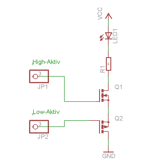

Nun meine Frage:
Die beiden LEDs, die mein "," realisieren, sollen ihren Strom aus der im
Bild dargestellten Schaltung erhalten. Dabei wird der Eingang
"High-Aktiv" direkt vom I²C-Portexpander PCF8574T, der "Low-Aktiv", wie
der Name schon sagt aktive-low direkt vom µC angesteuert.
Funktioniert diese Schaltung so, oder sperren sich die beiden MosFETs
gegenseitig, so daß keiner der beiden jemals leitend werden kann?
Bei den MosFETs handelt es sich übrigens um die Typen IRLML 2502 bzw.
IRLML 6402.
Vielen Dank für eure Überlegungen bzw. Antworten.
Gruß Andreas
Der Q2 wird nicht so durchschalten wie du es möchtest. Er braucht
nämlich deutlich mehr als Ugsth um zu leiten. Deshalb wird an seiner
Source im eingeschalteten Zustand eine Spannung von ca. 3..5V
anliegen...
Abhilfe: dieser Mosfet müsste über der LED eingebaut werden, mit der
Source direkt an Vcc.
von Andreas K. (necromancer1982)
Hallo Lothar,
Danke für deine Antwort!
Das habe ich fast vermutet...
In einem anderen Teil der Schaltung habe ich es genau so, wie von dir
beschrieben, realisiert. Dieser Teil funktionier auch beim Prototypen...
Mir ist ledigleich bei der Erweiterung um das "," und I²C die Frage
gekommen, ob es so auch gehen könnte, war mir aber selber fast sicher,
daß es so nicht geht.
Gruß Andreas
von Thomas E. (picalic)
Servus,
statt zwei FETs würde ich da nur einen N-Kanal FET nehmen und die
ansteuerung des Gates über einen vorgeschalteten Logik-Baustein machen.
Ein Single Gate (z.B. NC7SZ58 o.ä.) ist klein und kann die entsprechende
Logik-Verknüpfung problemlos...

von MaWin (Gast)
Wsrum sollte man so einen gigantischen Aufwand treiben für so eine
Kindergartenpalle?
TLC59116, PCU9955, und dutzende ähnlicher Chips erschlagen das ganze
Display mit 1 IC und Vorwiderstände spart man auch noch.
