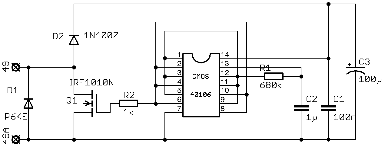

Hallo liebe Elektronik Gemeinde. Ich hab mir einen Blinkgeber für mein
Moped nach angehängten Schema gebaut. Nun hatte ich für einen weiteren
Blinkgeber keinen IRF1010 und habe stattdessen einen IRF540 verwendet,
weil die technischen Parameter für mich ähnlich erschienen. Allerdings
blinkt der Blinkgeber nicht wie vorher sonder gibt nur ein Dauerlicht
von sich. Da ich nicht soviel Ahnung von Elektronik habe ist das
tatsächlich ein Rätsel für mich.  Vielleicht kann mir einer bei der
Auflösung helfen.

Also ich weiß ja nicht, woher du die Schaltung hast, aber der MOSFET
scheint bei dir die Last kurzzuschließen, wenn der Blinkpuls high ist.
Wenn an deinen Pins 49, 49A links deine Glühlampe vom Moped hängt, dann
bau die Schaltung mal folgendermaßen um: Beide Dioden links können weg,
Pin 49 an Plus der Spannungsversorgung und Pin 49A an Drain des MOSFETs.

Die Schaltung ist schon OK. Die wird einfach nur zweipolig angeschlossen
und ist in Reihe mit der Lampe. Der FET macht tatsächlich einen
Kurzschluss, dann brennt die Lampe. Während dieser Zeit wird der IC aus
dem C versorgt, die Diode verhindert, dass der C über die Lampe entladen
wird.
Warum die Schaltung nicht läuft, weiß ich auch nicht. Vielleicht
verkehrt rum angeschlossen?
Hängt sie nicht, und das sind keine Pins, sondern Klemmenbezeichnungen
in der KFZ-Elektrik. Die Schaltung ist schon in Ordnung, und der IRF540
ist ausreichend.

würde auf die schnelle tippen -
falsch angeschlossen (also 49 und 49a vertauscht),
über D1 kann dann +12V am FET vorbei direkt und dauerhaft zur Lampe
(wenn verkehrt herum angeschlossen)..

von Sebastian S. (sebastian_simon)
Danke für die zahlreichen Antworten. Hab die Polung schon vertauscht
daran lags nicht. Die Schaltung stammt vom Schwalbenest.de und ist zig
fach bewährt. Allerdings wird da immer der IRF1010 verwendet. Meiner
Meinung kann es eigentlich nur am Mosfet liegen ist der Gatewiderstand
zu gross?
@Niklas: du meinst C3 oder?
Sebastian S. schrieb:
> Meiner Meinung kann es eigentlich nur am Mosfet liegen ist der
> Gatewiderstand zu gross?
Weder, noch.
Das Problem ist woanders. Schließ doch einfach mal (auf dme Tisch, ohne
Moped) an den 40106 eine 9V-Batterie an: - an Pin 7 und + an Pin 14. Und
dann miss zwischen Pin 6 und 7 ob da was passiert.
Und zeig mal ein Bild von deinem Aufbau. Evtl. ist Drain und Source
vertauscht...

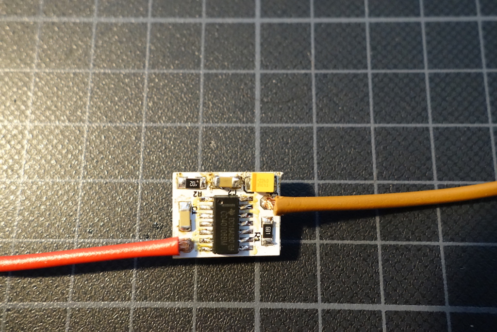

Das Problem ist das ich die Schaltung bereits als Platine aufgebaut hab
in SMD. 2 Stück mit IRF1010 haben funktioniert und  zwei mit IRF540
gehen nicht. Hab gerade gemessen ist tatsächlich kaput und zwar beide
mit dem IRF540. Muss ich wohl beim löten kaputt gemacht haben, versteh
ich irgendwie nicht.
So anbei mal die Bilder zur Platine.

Ein Widerstand mit Aufdruck 681 hat aber keine 680k Ohm. Der dürfte
jetzt also, wenn überhaupt, mit 1000facher Geschwindigkeit blinken...
Lothar, 1000 Dank. Das war natürlich der Fehler. Woher hatte ich auch
einen anderen Widerstandswert. Sehr, sehr blöder Fehler meinerseits.
Vielen Dank für die guten Tips und die wachsamen Augen von Lothar.
Keine Ursache, deshalb eben meine anfängliche Frage nach dem realen
Schaltungsaufbau... ;-)

von hinz (Gast)
DocMartin schrieb:
> Der IRF540 hat immerhin den 7fachen Rdson lt. Datenblatt.
Er hat lt. Foto den IRF530 drin, noch schlechter...
> Eine Hochrechnung ergibt dann statt 135mW 950mW bei 2x21W Blinkerbirnen.
Sind aber nur 50% Tastverhältnis. Allerdings darf man den hohen
Einschaltstrom nicht vergessen.
Ich hab gemessen ob sich was beim 40106 tut. Da tat sich nichts weil der
Widerstand viel zu klein war um den Schmid Trigger oszillieren zu
lassen. Den IRF hab ich gar nicht gemessen. Aber jetzt läufts. Manchmal
sind die Fehler so banal das man nicht drauf kommt. Die Verlustleistung
ist höher aber der Mosfet wird nicht wirklich warm dabei.
Worst Case und an den Grenzen des Temperaturbereichs. Bei
Zimmertemperatur ist der niedriger. Das tut schon...
von hinz (Gast)
> Die Verlustleistung
Dann ist das ein gutes Layout, man sieht ja leider keine Kupferflächen.
