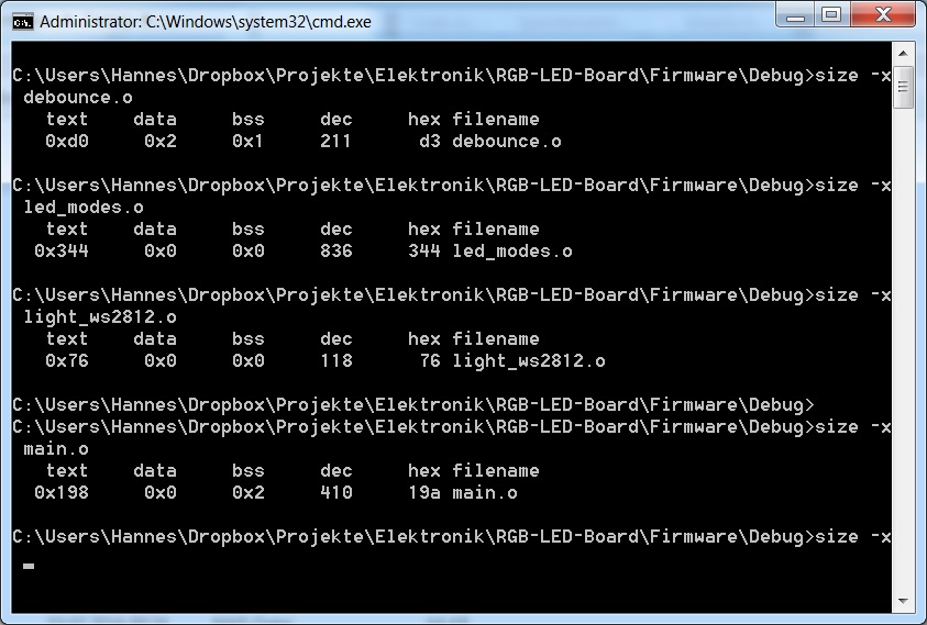

In diesem
Tutorial(https://www.mikrocontroller.net/articles/AVR-GCC-Codeoptimierung#Speicherverbrauch_nach_Funktionen_aufschl.C3.BCsseln)
wird erwähnt, dass man sich den Speicherbedarf der einzelnen Module
anzeigen lassen kann.
Das habe ich mal gemacht, siehe Anhang. Allerding sagen mir diese
Informationen nichts. Habe ich das Tool korrekt verwendet?
Das sind im Weiteren die Parameter des Linkers:
-Wl,-Map="$(OutputFileName).map" -Wl,-lm   -mmcu=($DEVICE)
($MEMORY_SETTINGS)

von Karl M. (Gast)
da Du weiterhin log() und exp() verwendest wird auch noch die float lib
eingebunden.
Hier sollte man auf eine Tabellen Repräsentation umstellen.
von Karl M. (Gast)
Noch eine Anmerkung,
dein Abbildungsfunktion f(x) = calc_new_value(x) liefert Ergebnisse aus
f(x) E {0,..,255} und die Argumente x sind ebenfalls aus der Menge
{0,..,255}.
Somit kann man sich einfach eine Funktionstabelle F(x) mit 256 Werten im
Flash ablegen. Der Index entspricht dabei dem Wert von x.

Hast Du mal die Linkerschalter überprüft, ob -lm angegeben ist.
4kB für fast nix klingt stark nach der nicht optimierten Lib. Die
verbraucht außerdem noch 264Byte SRAM.

Ich hab jetzt die Look-Up-Variante genommen, da schrumpft der
Speicherbedarf auf rund 50%.
Ich habe ja 40 Tinys bestellt, deswegen tu ich mich schwer mit neu
bestellen ;)
Für Version 2.0 werde ich mal die Performance beider Varianten
vergleichen und dann den entsprechenden µC auswählen.

Na, es wird kaum der Speicherbedarf von ledmodes.o sein der dein
Programm aufbläht, sondern die notwendigen hinzugeladenen Funktionen aus
der Library um float zu implementieren.
