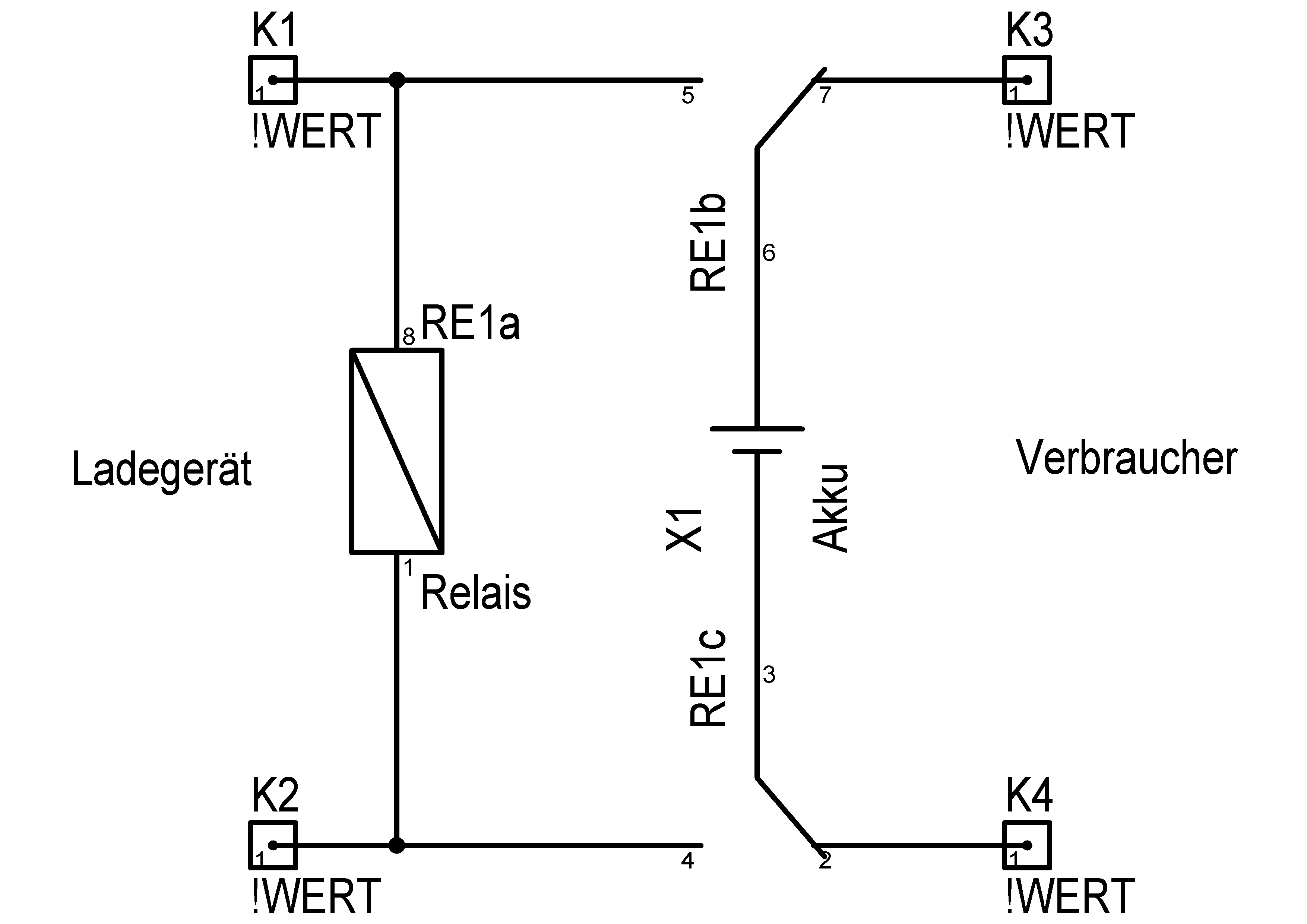

Wenn der Akku mal erst vom Rekorder abgeschaltet wird,
bevor der Lader an der Akku kommt.
Z.B. Stecker vom Lader wird eingesteckt bzw ausgezogen.
Im Ladergehäuse ist auch ein Netzteil für die Stromversorgung
vom Rekorder bei Netzbetrieb, aber völlig getrennt von einander.
Mit Transistoren habe ich es (theoretisch) schon fertig.
Nur wird das so komplex, weil es ja auch zwei mal muß,
für jedes Relais einmal, daß es zu groß wird.
Deswegen die Frage hier.
Also ein 8-Pin-Pic mit zweimal BC 547 o.ä. ginge noch.

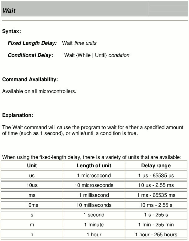

Für PICs gibt es z.B. Great Cow Basic, scheint ziemlich einfach zu sein.
Nur... ich hab's hier noch nicht fertig, und außerdem habe ich noch kein
Programmiergerät.

Schau' auch mal nach Great Cow Basic.
Vor allem wenn's um Timing geht.

von Silvio G. (technofreak)
Hallo
sehe ich das richtig, dass es um die Umschaltung eines Akkus zwischen
Ladegerät und Verbraucher geht? Und die Verzögerung soll nur verhindern
dass der Akku nicht an beiden gleichzeitig hängen kann? Oder gbt es
einen wichtigen Grund, dass die Zeit etwas höher sein muss als die
Umschaltzeit eines Wechslerkontakes?
Dann geht doch einfach ein Relais mit Wechselkontakten und den Akku an
den gemeinsamen. Die Spule an das Ladegerät oder dein Triggersignal.
Silvio

von Jobst M. (jobstens-de)
> den gemeinsamen.
Und wenn man dann das Ladegerät abzieht, wird das Relais schön weiter
vom Akku betrieben. Ist der Akku leer, wird wieder umgeschaltet ...
Klasse! :-)
