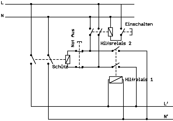

ich möchte für meinen Serverschrank im Keller, in dem zwei Computer
ihre Arbeit verrichten, eine Not-Aus-Funktion integrieren.
Dazu soll man einen Not-Aus Knopf betätigen können, der die gesamte
Anlage vom Stromnetz trennt, zusätzlich sollte das aber auch von einer
uC-Steuerung schaltbar sein, die z.B. anhand von Werten eines
Temperaturfühlers den Not-Aus betätigt.
Diverse Ideen sind mir in den Sinn gekommen, aber einige davon
vermutlich sinnfrei - oder doch nicht? Vielleicht könnt Ihr mir ja ein
paar Tips dazu bzw. neue Ideen geben.
Die erste Idee war, das Ganze über ein Relais zu schalten - wobei ich
dem nicht so traue - maximal 16 A sollen schaltbar sein, wobei
normalerweise nur so 1-2 A fließen (Regelbetrieb). Aber Relais haben es
meines Wissens nach so an sich, dass die Kontakte bei höheren Strömen
zusammenkleben. Da könnte man z.B. ein Relais als Schliesser und eins
als Öffner schalten, die in Reihe geschaltet sind. Das eine fällt bei
Betätigen des Not-Aus ab und öffnet so den Kontakt, falls es
klebenbleibt, öffnet das andere mit Hilfe der Spule und somit mehr
Kraft - ist das richtig oder is der Denkansatz falsch?
Das nächste wäre: den FI auslösen. Der Test-Knopf überbrückt ja mit
einem relativ hohen Widerstand zwei Kontakte, dass mehr als 30mA
fliessen und der Schutzschalter auslöst - das könnte man auch z.B. mit
Hilfe eines externen Relais machen. Aber die Idee habe ich recht
schnell wieder verworfen, weil zu unsicher, daran möchte ich eigentlich
nichts verändern. Oder gibts doch Gründe dafür?
Noch eine Idee wäre, den ganzen Schrank über einen Schütz zu schalten -
aber der braucht relativ viel Strom, wenn ich das richtig sehe. Und ist
der für so eine Aufgabe geeignet?
Natürlich gibts auch professionelle (sündhaft teure) Geräte, aber es
soll bezahlbar bleiben.
Ich möchte natürlich durch meine Schutzschaltung mehr Sicherheit
schaffen und nicht eine zusätzliche potenzielle Schwachstelle schaffen.
Was hab ich da für Möglichkeiten?

Also ich würd es mit einem Schütz schalten, weil ich eh noch einen hier
rumliegen hab oder besorg dir Finder Relais beim Reichelt, die gibts
mit schönen Sockeln für Hutschienenmontage die sind einwandfrei.
(Bestellnummer FIN 56.32.9 des hat 2 Wechsler mit 12A)
Zum porblem mit dem Kontaktkleben, da mach dir mal keine sorgen, wenn
des ein Problem wär würde ja Niemand Relais verwenden.
Der Notaus muss so Geschalten sein das er die Spule des Relais vom Netz
trennt und dieses abfällt, andersrum darfs net sein
Magst du die Rechner net vorher runterfahren? Könntest ja mit nem micro
den Power Taster brücken damit die rechner runterfahren und dann nach
20-30 sec einfach ausschalten

Verwende auf gar keinem Fall Relais, Chris kennt warscheinlich nicht den
Unterschied zwischen Schützen und Relais.
Schütze zum Schalten von Lasten und Relais zum Schalten von Signalen.
Und verdrahte es bitte auf Drahtbruch dann hast Du auch eine Richtige
Not - Aus Schaltung.

Also ich habe schon vor, das System abzuschalten, sobald der
Steuer-Stromkreis unterbrochen wird, sei es durch den Not-Aus Taster,
ein Steuerrelais oder einen Kabelbruch.
Was mich allerdings wundert - auf dem Schütz den ich habe (Siemens
3TH2022-0JB4) stehen mehrere Angaben zur Stromstärke, das maximale, was
ich ablesen kann ist aber 10A, ich hätte aber lieber 16A, da meine
Sicherungen alle 16A haben...
Wieso haben viele Relais 16A Nennstrom, so ein Schütz aber weniger?
Klar gibts da auch unterschiedliche Bauarten, aber müsste so ein Schütz
nicht wesentlich mehr vertragen? Meiner hat 2NO und 2NC, kann ich da
einfach zwei Schliesser parallel schalten, um die maximal mögliche
Stromstärke zu erhöhen?
Und noch eine (fast sich selbst erklärende Frage): Da ich den Not-Aus
Steuerkreis eventuell erweitern möchte, will ich den Schütz auf
Dauer-Ein schalten, sonst müsste ich meine Rechner umbauen. In dieser
Zeit geht zwar der Not-Aus nicht, aber da ich da vermutlich gerade am
System bastle, kann ich auch selbst den Hauptschalter betätigen.
Wie überbrücke ich den Schütz am besten? Vermutlich nicht, indem ich
die Schliesser des Schützes durch einen (Leistungs-)Schalter
überbrücke, sondern die Schütz-Spule durch eine extra Stromquelle
speise oder?

1. Ein Schütz schaltet, eine Relais steuert.
2. Es gibt Relais für 30kA und Schütze für 3A; es ist keine Frage der
Größe
3. So viel Strom braucht ein Schütz dann auch wieder nicht, der
Nachteil ist eigentlich der, das bei kurzzeitigem Netzausfall Dein
Schütz abfällt und auch die USV mit rausschmeißt, wenn Du die über den
Hilfskontakt tot legst.
Die bessere Idee ist ein Hauptschalter mit Arbeitsstromauslöser. Der
ist  im juristischen Sinn kein Not-Aus, weil der Steuerstromkreis nicht
überwacht ist, ist aber die beste Lösung in solch einem Fall, weil der
Arbeitsstromauslöser nur das Sprungschaltwerk betätigt.
Wichtig. Die Steuerspannung für den ASA hinter der USV abgreifen, sonst
läßt sich der Notaus bei Stromausfall nicht mehr auslösen.

Was tex sagen wollte ist wohl, dass Schütze nicht automatisch "mehr
können" als Relais, dass es eben auch kleine Schütze und große Relais
gibt. Und obs jetzt 30kA-Relais gibt oder nicht ist ja egal, denkbar
wärs schon, einfach die ganzen Teile größer dimensionieren.
Die Steuerspannung wird bei mir von einem oder mehreren 12V-Akkus
abgegriffen, die extra abgesichert sind und auch nach einem Not-Aus
noch unter Spannung stehen (befinden sich mit der Steuerung in einem
extra Schrank, der Serverschrank mit 230V wird vom Stromnetz
abgetrennt) und kritische Bauteile wie z.B. Rauchmelder mit Strom
versorgen.
Im Betrieb braucht mein Server um die 120-150 Watt, evtl. auch mehr,
aber es bleibt auf jeden Fall weit unter 16A - nur ich möchte aus
Sicherheitsgründen nicht die Vorsicherung höher dimensionieren als den
Schalter...
Auf meinem Schütz steht übrigens drauf: AC-1: 10A, das dürfte ja
eigentlich auf meinen Bereich zutreffen oder? Denn größere induktive
Lasten betreibe ich nicht, sondern Schaltnetzteile hauptsächlich und
ein paar ohmsche Lasten wie Lampen oder so... aber größere Motoren
hängen eh nicht dran - von dem her müsst ich doch zwei Schliesser
parallel schalten können oder? Oder sollte man lieber Phase und
Nullleiter trennen und nicht nur die Phase?

Zur Schaltung, Notausschaltungen sollten prinzipiell Allpolig trennen,
gibt sicherlich Exoten die das nicht tun.
Sicherung mit 16A ist für die Leitung da, ist ja a
Leitungsschutzschalter und die Sicherung irgendwo im PC mit 4A oder so
ist a Geräteschutzsicherung.
Ob der Steuerkreis nun 12V DC oder 230V AC (...) ist prinzipiell egal.
Notaustaster beide Öffner in Reihe dann an den Anschluss ans
Schütz(Relais). weitere Kontakte Temp., Controller, usw. in Reihe
dazu.
L1 und N auf jeweils einen Kontakt vom Schütz (Kontakte Parallel
schalten würd ich in der Not-Aus Einrichtung nicht).
Das wäre der Not-Aus Teil.
Möglichkeiten wären dann noch seperate Selbsthaltung für das Schütz,
Eine Signalisierung über Spg.sausfall oder oder ...
Schönen Abend noch

@Peponne:
Danke für den Schaltplan!
Jetzt wird mir so einiges klar - ist auch irgendwie logisch, wenn man
ein paar Sekunden überlegt ;)

#518972
Schade eigentlich, dass hier im Forum immer gleich rumgetrollt wird.
Aber nu zum Thema:
Es gibt so wunderbare Dinger, die heißen "Installationsschütz" und sind
genau für so einen Kram da. Die haben üblicherweise 2 Schließer à 20A
oder mehr und 230V Spulenspanung. Baugröße ist eine TE auf der
Hutschiene.
Der Notaus Taster sollte meiner Meinung nach zwischen Ausgang des
Schützes und die Spule des Schützes. Wenn man den will, dann auch
zweipolig. Sobald dann ein Kreis unterbrochen wird, fällt der Schütz ab.
Lichtschalter und anderer Kleinkrams ist nicht zu empfehlen. Auch bei
den "Heizungsnotschalter" kleben die Kontakte sehr schnell. Hab ich
schon mehrmals in einer professionellen Installation erlebt (Hat hübsch
gebritzelt!). Entweder pappen die Kontakte zusammen oder sie brennen
dermaßen weg, dass es nur och kräftig brutzelt, wenn man einschaltet.
Bei verklebten Kontakten in einem Lichtschalter hilft in der Regel eh
nur noch der Hammer, um den wieder aus zu bekommen.
Das angehängte PNG zeigt mal ein Beispiel mit Installationsschütz.
Nachteilig ist hier allerdings, dass man einen weiteres Kontaktpaar
braucht, um den Strom wieder einzuschalten (also nochmal einen Schütz).
Alternativ könnte man den Steuerkreis des Schützes auch mit Relais
aufbauen. oder die Steuerspannung aus L und N, statt aus L' und N'
nehmen.

#519004
Hier noch mal eine Variante, die mittels normalem Taster eingeschaltet
werden kann (braucht 2 Hilfsrelais). Durch die Hilfsrelais (z.B. Finder
2 Wechsler, 230VAC Spule) kann man auch einen kleinen Taster
(Lichttaster) nehmen. Allerdings hat die Schaltung den Nachteil, dass,
wenn der Einschalttaster gedrückt ist und NotAus betätigt wird, immer
noch strom durch die Hilfsrelais in den Ausgangskreis fließen kann. Dahe
sollte man das dann mit 24V Steuerspannung realisieren. Mit zwei
getrennten Trafos nebst gleichrichtern kann dann kein Strom mehr durch
die Steuerlogik in den Lastkreis fließen.
