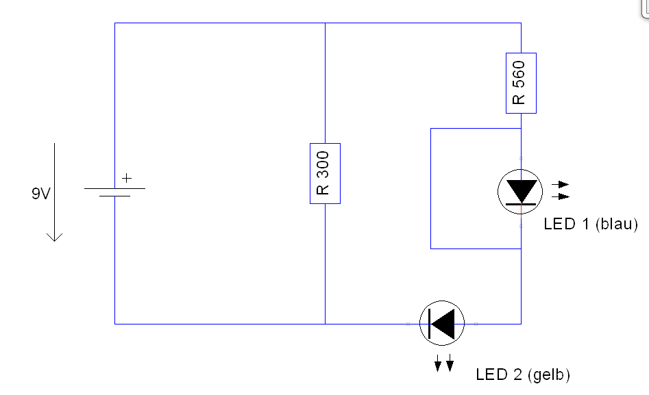

Ich habe eine Frage zu dieser Parallelschaltung auf dem angefügten Bild.
Und zwar habe ich diese Schaltung auf einem Steckbrett gebaut. Nach
Anschliessen der 9V-Batterie leuchtet die gelbe Led, die blaue aber
nicht!?
Eigentlich müsste doch der Grossteil des Stroms an der Led vorbeigehen,
ein Teil des Stroms müsste aber über den Weg der Led gehen (1.
Kirchhoffsche Regel)
Stimmt also der Spruch, dass Strom immer den kürzesten Weg nimmt, doch??
Wenn das aber so wäre, müsste der Strom aber ausschliesslich über den
300 Ohm Widerstand gehen, was nicht der Fall ist, die eine LED leuchtet
ja...
Ich wäre wirklich sehr dankbar, wenn mir hier jemand weiterhelfen
könnte.
mfg Michael

Die blaue Led ist kurzgeschlossen, kann daher nicht leuchten. Der Strom
fließt über die 300 Ohm und parallel über die 560 und Led gelb.
Wenn du zwei Wassergräben parallel in gleicher Höhe machst, fließt auch
in beiden Gräben Wasser, auch wenn sie unterschiedlich breit sind.

Du hast ja auch die blaue LED kurzgeschlossen. Es wird durch die blaue
LED gar kein Strom durchfliessen, zumal erst ab ca. 2 V ein Stromfluss
beginnt.
Den wird aber keiner messen können.
Was heisst hier "kürzester Weg"? Strom ist doch kein Blitz. Selbst der
macht auch quasi Umwege. Es gilt nur U = R x I. Der Weg spielt hier in
der Formel keine Rolle.
> ja...
Es gilt nur U = R x I. Du kannst die Ströme selbst berechnen.

Michael schrieb:
> Aber das mit dem Kurzschluss ist mir noch nicht ganz klar..
> Vor der blauen LED hat es doch einen Widerstand?
Und wenn ein Widerstand da wäre? Was hat der Widerstand dann mit dem
Kurzschluss zu tun?
In dem Schaltplan bedeuten die Striche Leitungen mit 0 Ohm. Wenn Du ein
Bauteil damit überbrückst bedeutet dies, am Anfang des Bauteils und am
Ende des Bauteils befindet sich die gleiche Spannung. Der
Spannungsabfall am Bauteil ist 0 Volt.
U = I x R
I = U / R
I = 0 V / R
Wie gross wird dann I, der Strom durch das Bauteil?
mfg klaus

Der Strom ist ein fauler Hund!
Der sucht sich immer den Weg des geringsten Widerstandes.
Wozu sich durch die blaue LED quälen, wenn es ohne Anstrengung durch die
Brücke geht.
Übrigens ein mikroskopisch kleiner Strom fließt auch durch die blaue
LED. Das reicht aber nicht für deren Erleuchtung.

Ok.. ich habs endlich verstanden.
Da also bei der Brücke kein Spannungsabfall stattfindet, also 0V, muss
dies auch bei der blauen Led der Fall sein. anders würde es auch keinen
sinn machen, wenn spannung an der leuchtdiode abfallen würde(mind 2v),
müsste die gleiche spannung auch bei der überbrückung abfallen, was
unmöglich ist.
Vielen Dank!

Wenn die Spannungsquelle genug Strom liefert hat der 300R Widerstand
keinen Einfluss auf den Zweig 560R, blaue Led und gelbe Led. Auch ein
entfernen des 300R hätte keinen Einfluss auf den rechten Zweig.
Durch den 300R fließen 30 mA, durch den anderen Zweig ca. 6,5 mA - ohne
Brücke über der blauen Led.
Legt man Deine Schaltung zu Grunde sind es ca. 12 mA.
Gesamt sind das ca. 36,5 mA bzw. ca. 42 mA.
Welchen Sinn bzw. Zweck soll die Schaltung erfüllen ?

R 300 ist für nix, außer für schnelle Batterieentladung,
Wenn Led1 (Blau) kurzgeschlossen ist wird Led2 (gelb) leuchten,
wird der Kurzschluss aufgehoben, leuchten blau und gelb...
Die gelbe Led und die blaue Led in Serie werden dann eine
Leuchtstärke geben, die durch den 560 R vorgegeben ist...
